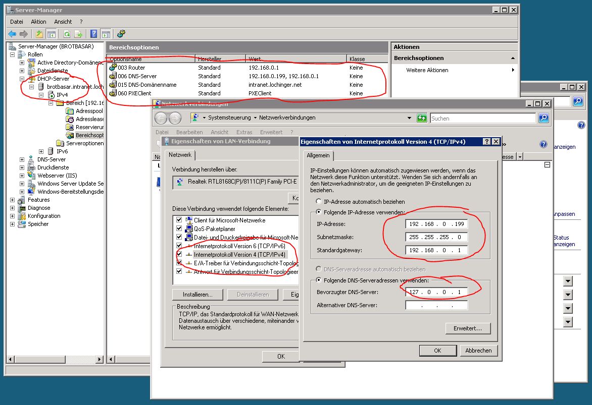

Der Einfachheit-halber mal einen Screenshot...
Aber bist Du Dir wirklich sicher, dass Du einen DC laufen lassen willst!? ;)
Wichtig ist, dass Du als Gateway den Router (bei mir 192.168.0.1) in den Netzwerkeigenschaften des Servers einstellst sowie im DHCP als Router konfigurierst.
Als DNS Server muss einmal der Router und einmal der Server eingetragen sein (bei mir 192.168.0.199)
Für die DHCP Einstellungen benutzt Du am besten den Konfigurationsassistenten. Für die DNS Einstellungen empfiehlt es sich den Router als primär zu setzen, wenn Du nicht vor hast, auf dem Win 2008 Server den IIS oder 'nen Apache laufen zu lassen.

HM OK so hab ich es gemacht, wenn man mal vom router als zweiten dns eintrag absieht aber die Namensaufölsuns ist auch kein Problem das geht bei jedem pc nur an den daten hapert es der ping finden die ip nur erreichen dann den zielhost nicht.
Im Endeffekt musst Du Deine Konfiguration einfach so hindrehen, dass jeder Client Rechner vom DHCP als Gateway den Router zugeteilt bekommt und als DNS sowohl den Router als auch den DC. Dann MUSS das klappen.
