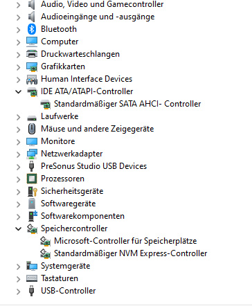

Hallo Gemeinde,
kann man die "STandardmäßigen Treiber", in meinem Falle Speichercontroller und AHCI-Treiber so lassen oder ist es besser, Herstellerspezifische zu installieren.
Mein Mainboard ist ein MSI MPG B550 Gaming Edge Wifi.
Finde dazu auf der Seite von MSI keine Treiber, Chipsatztreiber sind installiert.
Wer kann mir bitte dazu was sagen?
Danke.
Für SATA wirst Du keine finden. Für NVME nur vom Hersteller der SSD. Nicht vom Bordhersteller.
Kannst du so lassen.
Manuell was drüber installieren nur, wenn es Probleme gibt.
Grafiktreiber und Chipsatztreiber ist das einzige, was du selbst installieren solltest. Da ändert sich oft genug was, dass die Windows-eigenen Treiber schnell veraltet sein können.
Ist genau richtig so. SATA / AHCI ist genormt da kann ein Hersteller wenig machen. Früher gab es die SATA Treiber weil ältere Betriebssystem (Win XP) SATA mit AHCI Modus nicht sauber verarbeiten konnten.
Anders sieht es aus wenn RAID oder ähnliches verwendet wird dann muss ggf. ein spezieller Treiber genutzt werden.

Danke Euch, also lass ich es so. Der Samsung NVME-Treiber lässt sich unter Win11 auch nicht installieren.
Früher musste man die AHCI-Treiber immer manuell installieren, die Zeiten ändern sich.
Der Windows Standard-AHCI Treiber (storahci) ist ein solider, rockstabiler Treiber,
der auch nichht langsamer ist wie extra Treiber, wie bei Intel die RST Treiber.
Weiß jetzt nicht, ob AMD da auch ein Treiberpaket hat.
Ansonten, keine unbekannten Geräte zu sehen im Gerätemanager, alles OK soweit.
Keine unnötigen Treiber, können auch keine unnötigen Probleme machen.

MSI hat ja den AMD Raid Treiber parat auf der Webseite zum Board
AM4 RAID Driver 9.3.0.296 2021-12-02
Und der enthält wie die Intel RST auch einen AHCI Treiber?
Der Intel RST enthält ja beides, einen RAID und AHCI Treiber.
Den sollte man allerdings nicht installieren, wenn man kein Raid hat :mussweg:
Ausser er enthält wie die Intel RST auch einen AHCI Treiber, darum auch die Frage.
Bleib aber einfach beim Windows Standard-AHCI (MS-Storahci).
den hab ich aber installiert, trotzdem ändert sich da nichts.
Vielleicht wäre das bei Windows 10 anders.
Wird wohl nicht benötigt, bzw die Installationsroutine installiert den nicht mehr bei Windows 11,
da hier ja bereits der "storahci" den Job macht.
Obwoh das bei Windows10 dann auch so der Fall sein sollte.
