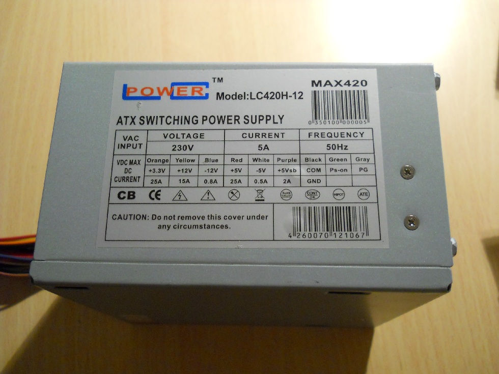

Das Netzteil hat zwar 420 Watt, aber der Hersteller ist wichtig. Dann muss man drauf schauen. Da steht dann +12 und zB. 15 Ampere. Das sind 12x15= 180 Watt. Dann hat das Netzteil vielleicht eine Angabe mit combined+12 und einer Wattzahl. Heutige Rechner brauchen nur noch +12v. Wenn dann auf dem Netzteil +5v mit 35a steht, dann hat es 175 Watt, aber kaum ein Teil braucht +5v. Also sagt die Wattzahl nichts aus wenn man nicht die einzelnen Werte kennt.

hallo Danke erstmal für die Antwort hier hast du mal ein Bild NETZTEIL_1.JPG
