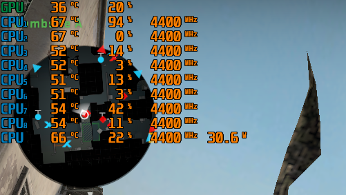

Ich habe mal einen Benchmark beim Spielen laufen lassen:
Die erste CPU kommt ganz selten mal auf 70 Grad ansonsten bewegt es sich zwischen 55-67 Grad mit einer Auslastung von 94%.
Ist da der Fehler?
Sieht halt nach CPU Limit aus..... Und es ist nicht ungewöhnlich, dass eine schnellere Grafikkarte da manchmal schlechter abschneidet.....wobei es die meiste Zeit egal sein sollte..... Aber andere GPU Architekturen können im CPU Limit sehr anders reagieren....

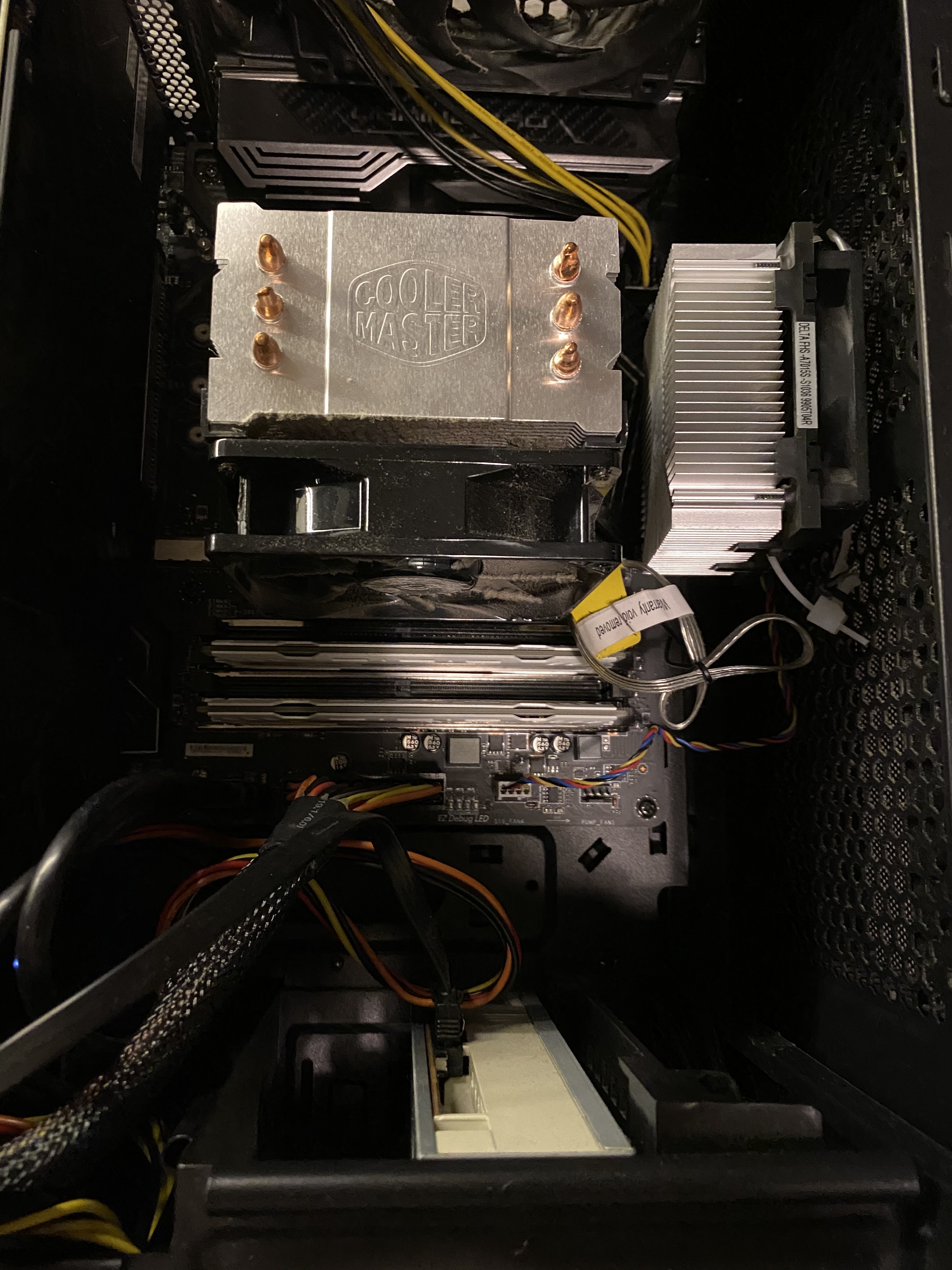

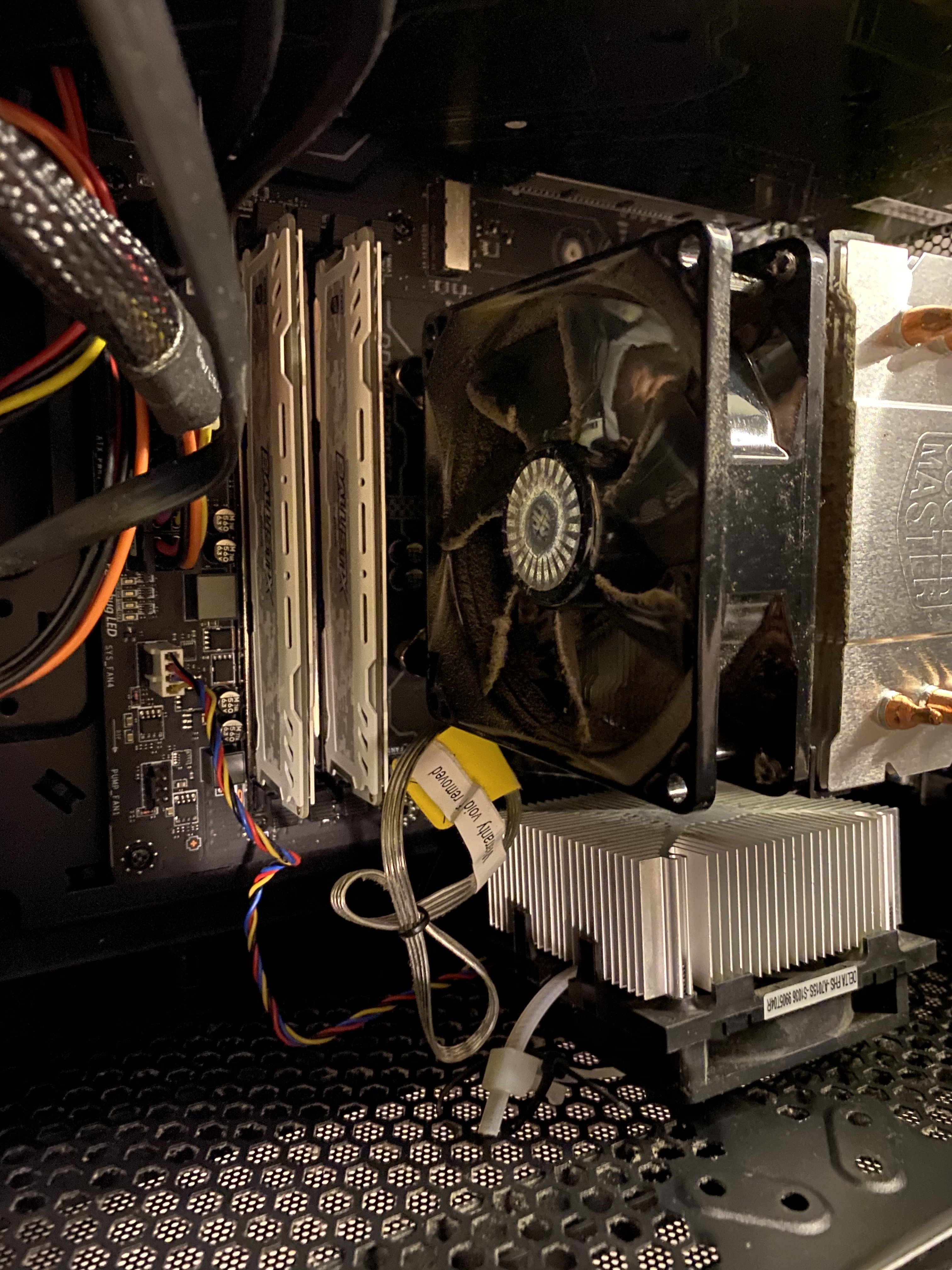

k CPU, Gen 7000 und Tower Lüfter: Könnte bei blöder Gehäusesituation sein, dass die Spannungsregler etwas heiss werden. Du kannst ja testweise mal den Gehäusedeckel auflassen und die VRMs rund um die CPU gezielt mit einem weiteren Lüfter anblasen.
Mit einem Ventilator? :D
Ich habe jetzt mal provisorisch den CPU-Fan reingebaut und teste es erneut:

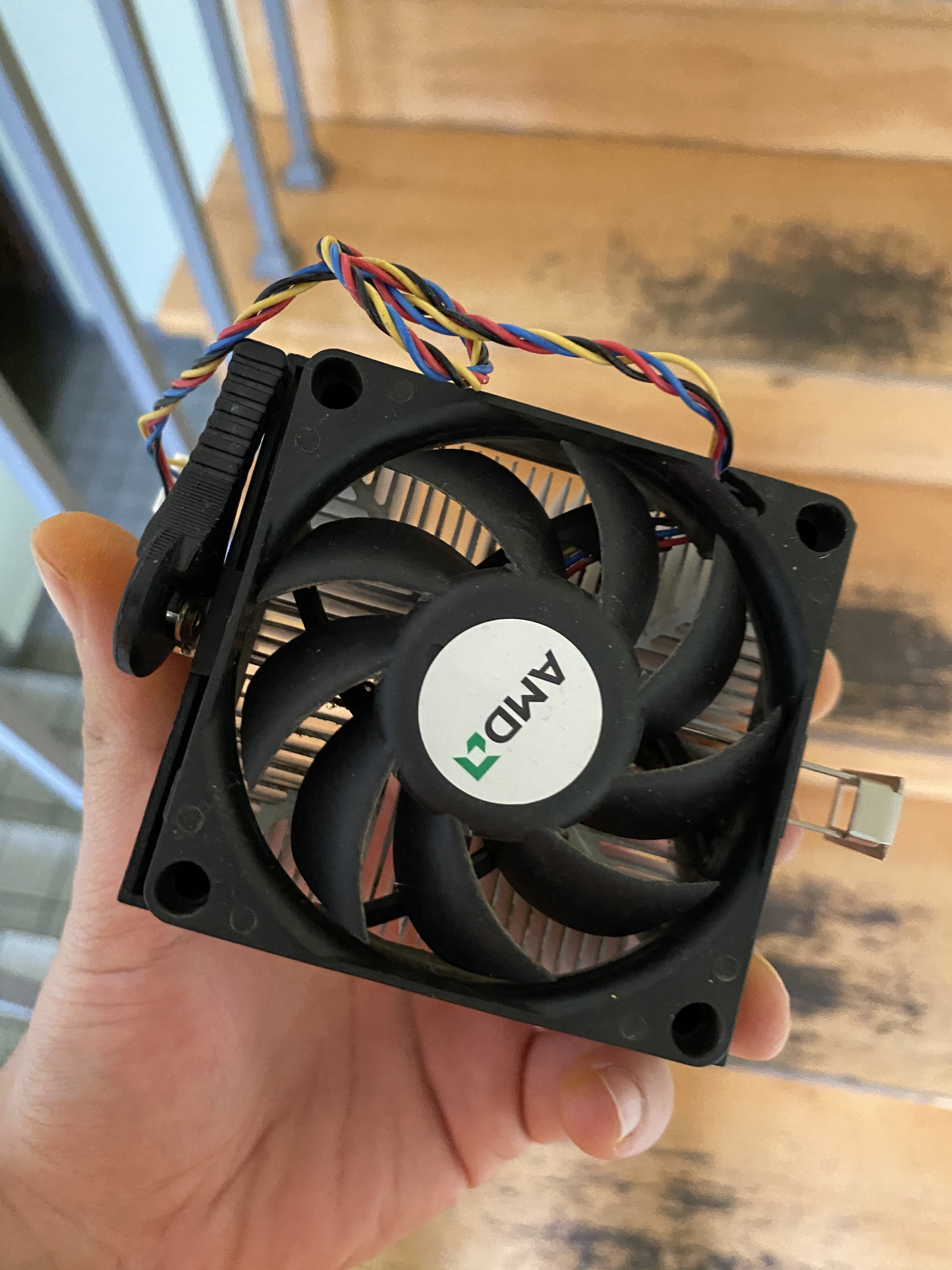

alxa schrieb:
Hast du evtl. einen übrigen Gehäuse-Lüfter odet alten CPU-Lüfter rumliegen?
Ich habe immer noch CPU1 bei teilweise 71 Grad und Auslastung zwischen 77%-91%.
