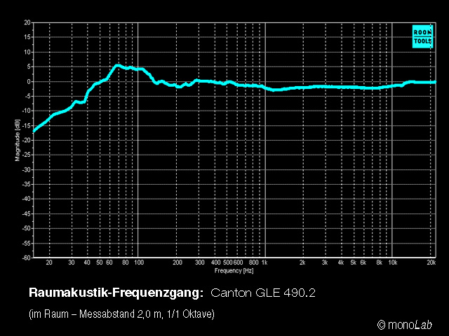

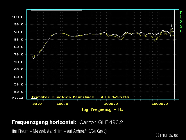

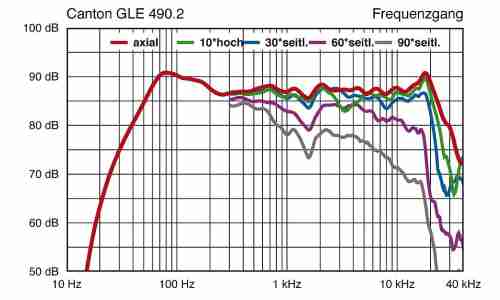

Hast du dir mal den Frequenzgang der 490.2 angeschaut? Also Messungen... nicht das Datenblatt:
Nahezu egal welche Labormessung man sich anschaut... das Bild sieht immer ähnlich aus.
Das hat schon nen Grund, warum ich geschrieben habe, dass die nicht besonders Basstark sind.... die fallen unter 60Hz spürbar ab. Für die 2x 20cm TT ist das wahrlich keine Glanzleistung.
Und ich will hier wie gesagt nichts schlechtreden, ich habe selbst 496.2.
Aber man darf auch nichts schönreden oder nur stur auf Membranfläche und Herstellerangaben schauen....

Rein objektiv sind die großen GLE, egal ob 490.X oder 496.X für die Chassisbestückung aber eben eher Basschwach.
Siehe Messungen (Von denen ich ein paar oben gepostet habe).
Ein minus 3dB Punkt der nahezu bei 60Hz liegt ist einfach schwach....
Klar, bis dorthin kommt ordentlich was, aber bei 50 oder 45Hz beispielsweise kommt halt einfach mal garnix im Vergleich zum restlichen Pegel.
Mal zum Vergleich... ich hab hier noch alte 45cm Regalboxen(!) mit je einem 23cm Tieftöner die problemlos unter 50Hz kommen (-3dB). Die schlagen die Canton also locker was Tiefgang angeht.
