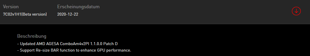

Also, HDD und CD Laufwerk abgesteckt, aber trotzdem noch das Rauschen. Sogar mal die Lüfter abgesteckt (außer CPU), aber dennoch das starke rauschen zu hören. Auch BIOS habe ich einmal resettet, hat auch nichts gebracht. Wie man allerdings das BIOS updatet, habe ich keinen Plan von. Ich hatte zwar mal was runtergeladen auf der offiziellen Seite, aber das ist eine 1H1 Datei und keine Ahnung was das ist, also habe ich die Finger davon gelassen. Magst mal erklären, wie das funktioniert, denn das ist dann wahrscheinlich die letzte Möglichkeit die ich habe, bevor ich den ganzen Rechner aus den Fenster schmeiße....
Also du lädst dir diese Datei runter:
oder eine Version davor, da das ne Beta Version ist.
Dann schmeißt du das auf einen USB Stick (evtl. FAT formatiert).
Dann bootest du und gehst mit F2 ins Bios, dann auf Update, dann USB Stick, dann sollte er schon die Datei anzeigen, die du drauf geschoben hast, die auswählen und machen lassen.
Das Update kann etwas dauern und ja, die Dateien haben sehr kuriose Namen.
