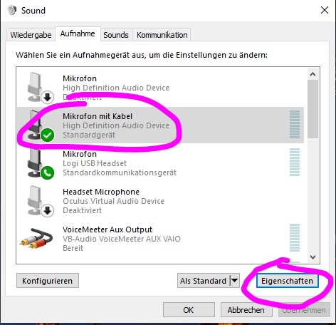

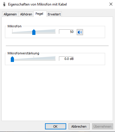

Hast du das Problem immer noch? Ich hatte es auch grade. Habe dann folgendes gemacht: Soundeinstellungen geöffnet, das Mikro ausgewählt, welches so rauscht, dann auf "Eigenschaften" ... "Pegel" .. und dort den Mikrofonpegel von ursprünglich 100 auf 50 und die Mikrofonverstärkung von ursprünglich +10.0db auf 0.0db gestellt. Das Rauschen ist weg!!
Vielleicht hilfts ja noch Jemandem.
