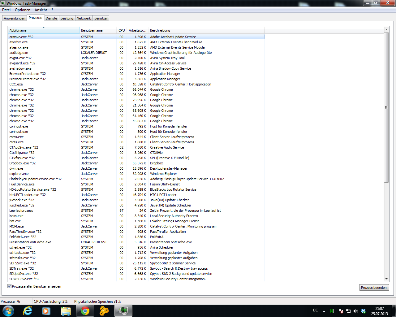

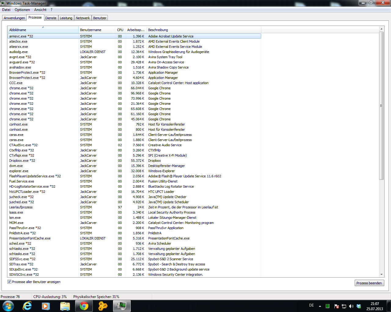

Ich habe Windows 7 Ultimate auf meinem Rechner und der Systemstart dauert ewig. Wenn ich den Desktop sehe, dann dauert es noch 5 min bis ich fließend am PC arbeiten kann. Er lädt auch die ganze Zeit dauerhaft. Wie bekomme ich raus warum er so lange braucht um zu starten?
Am System kann es nicht liegen :
AMD X2 6400+
8GB RAM
160GB HDD
500GB HDD
Habe schon unter MSCONFIG alles mögliche ausgestellt was ich nicht benötige, aber hat nichts gebracht.
Wer kann helfen, oder was soll ich posten einstellen etc. ?
Was bringt eine SSD ? Im Taskmanager sind soviele Sachen drin womit ich nichts anfangen kann.

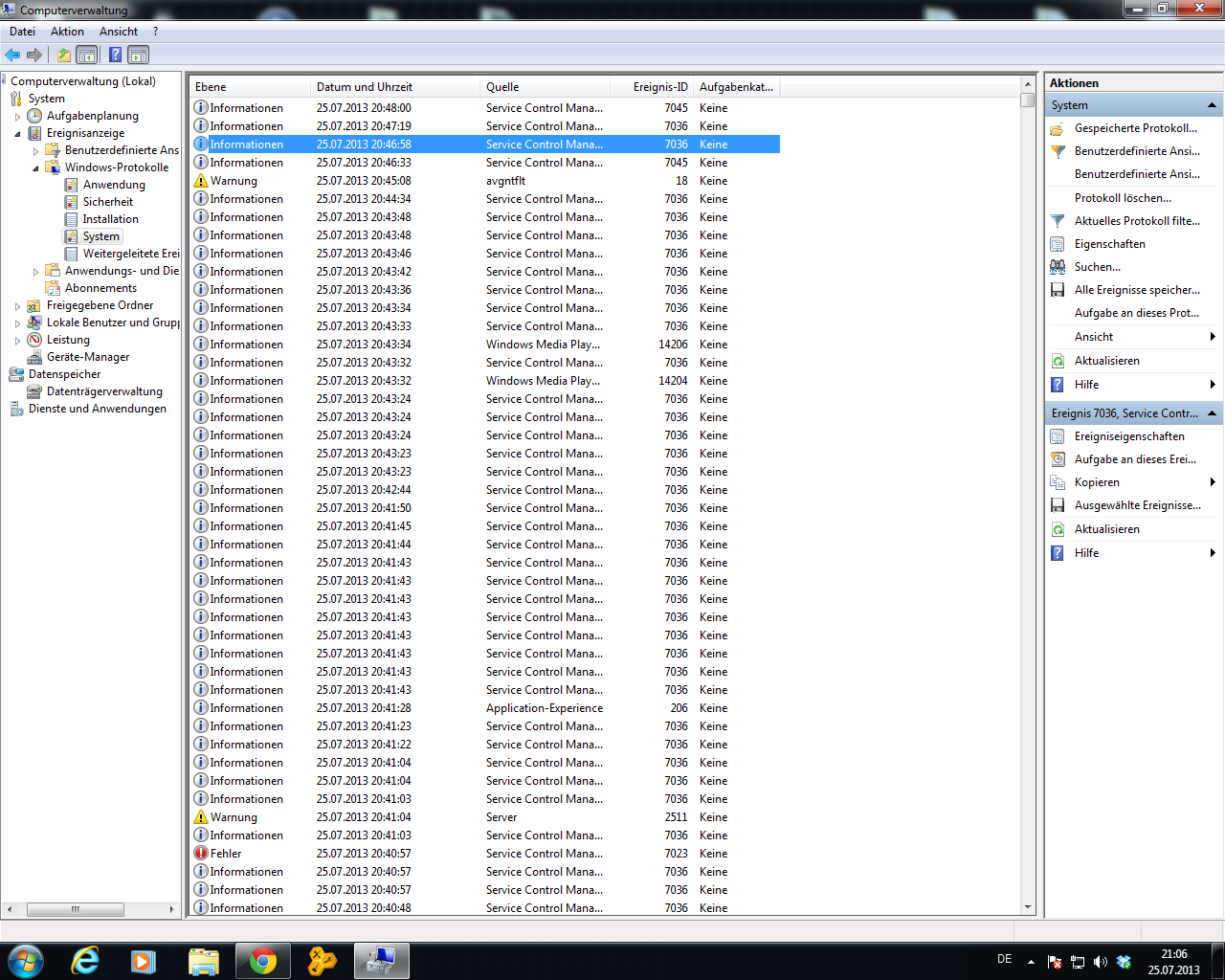

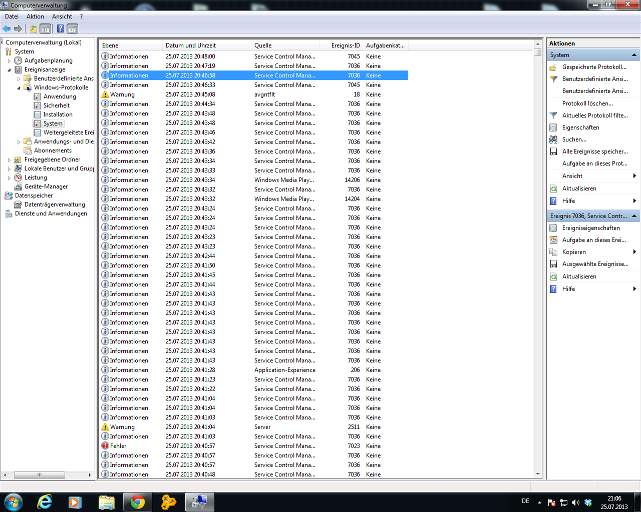

Die Ereignisanzeige ist auch sehr hilfreich. Könnte ja etwas Netzwerk-Technisches oder ein Dienst sein.
Rechte Maustaste auf "Computer" --> Verwalten --> Ereignisanzeige --> Windows Protokole --> System.
Ein Screenshot oder sowas wäre hilfreich (auch vom Taskmanager).

Edit: ich hab mal das Buld angeschaut. Bremsen sind: Dropbox, dein HTC handy. Mehr ist weiter Unten.
Und das war nur die Hälfte?

sehe ich da tune-kaputt utilities ???

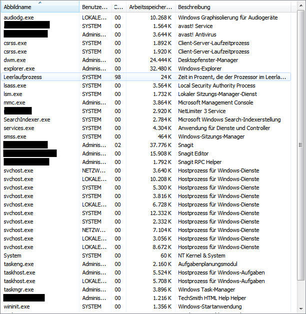

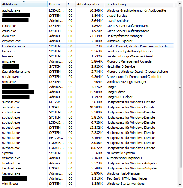

Hier eine Liste der Prozesse, die angezeigt werden sollten.
Geschwärtze Einträge stammen vom Screenshot Programm und dem Virenwächter.
Dazu kommen noch WinLogon und WUDFHost.
Tune-Up zerstört deine Windows Installation. Weg damit!
Tipp: Prüf mal deine Windows Dienste
Grundsätzlich gilt aber:
1. Windows neu installieren
2. Treiber manuell einbinden ( Treiber entpacken und über den Geräte Manager einbinden )
3. Keine Updater installieren
4. Bei jeder Installation genau schauen, welche Haken du setzt [x]
5. Indizierung einschränken
6. Dienste an Bedürfnisse anpassen
Wenn du Software austesten willst, am besten in eine VM installieren oder einen PC Sherrif nutzen
Vollkommen Off-Topic, aber ich kann mir die Frage nicht verkneifen. Warum sind denn die Einträge geschwärzt, wenn daneben der Name des Programms steht? Darin sehe ich keinen Sinn. :D
Vielleicht weil die Liste die wichtigen relevanten Dienste zeigen soll.
Nachher denkt der TE noch, dass auf seinem PC Snagit laufen muss, damit Windows schnell bootet.

Das Problem wird immer bei dem Dienst gesucht anstatt, das Problem an der Wurzel zu packen und einfach mal sein Netzwerk sowie seine Freigaben zu prüfen. Hopla: Der Ordner ist frei gegeben aber gar nicht mehr existend.... Ups...
