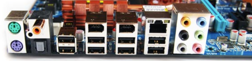

Möglicherweise besitzt der PC auch garkeinen PS/2 Anschluß.
Falls es das MB aus der Hardwareauflistung des TEs ist:
Fokus nach Links (die grünen/violetten runden Gebilde) = PS2
Des Weiteren: in Anbetracht des Alters des MB kann die Nichtfunktion von Funk Mäusen/Tastaturen auch andere Ursachen haben. Möglicher Weise sind die USP Ports offline im Sperrschirm?
Aber da hilft ja dann die PS2 Tastatur... Die geht immer...,
