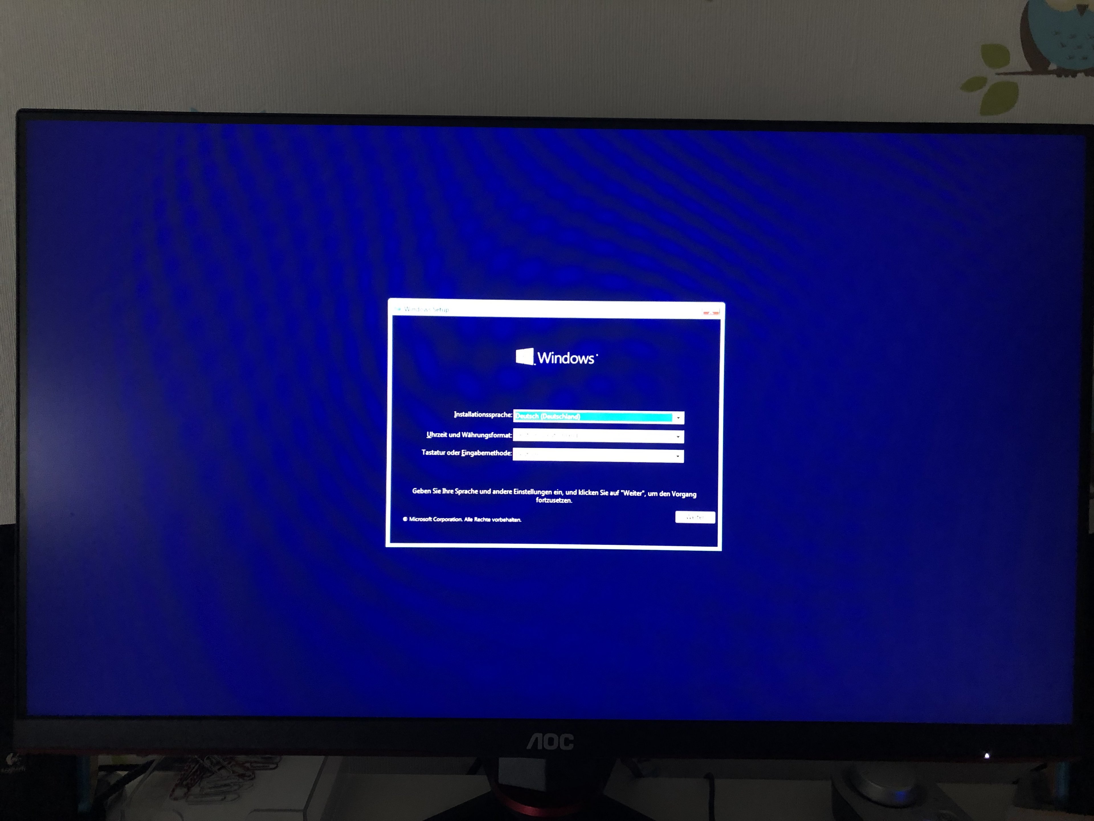

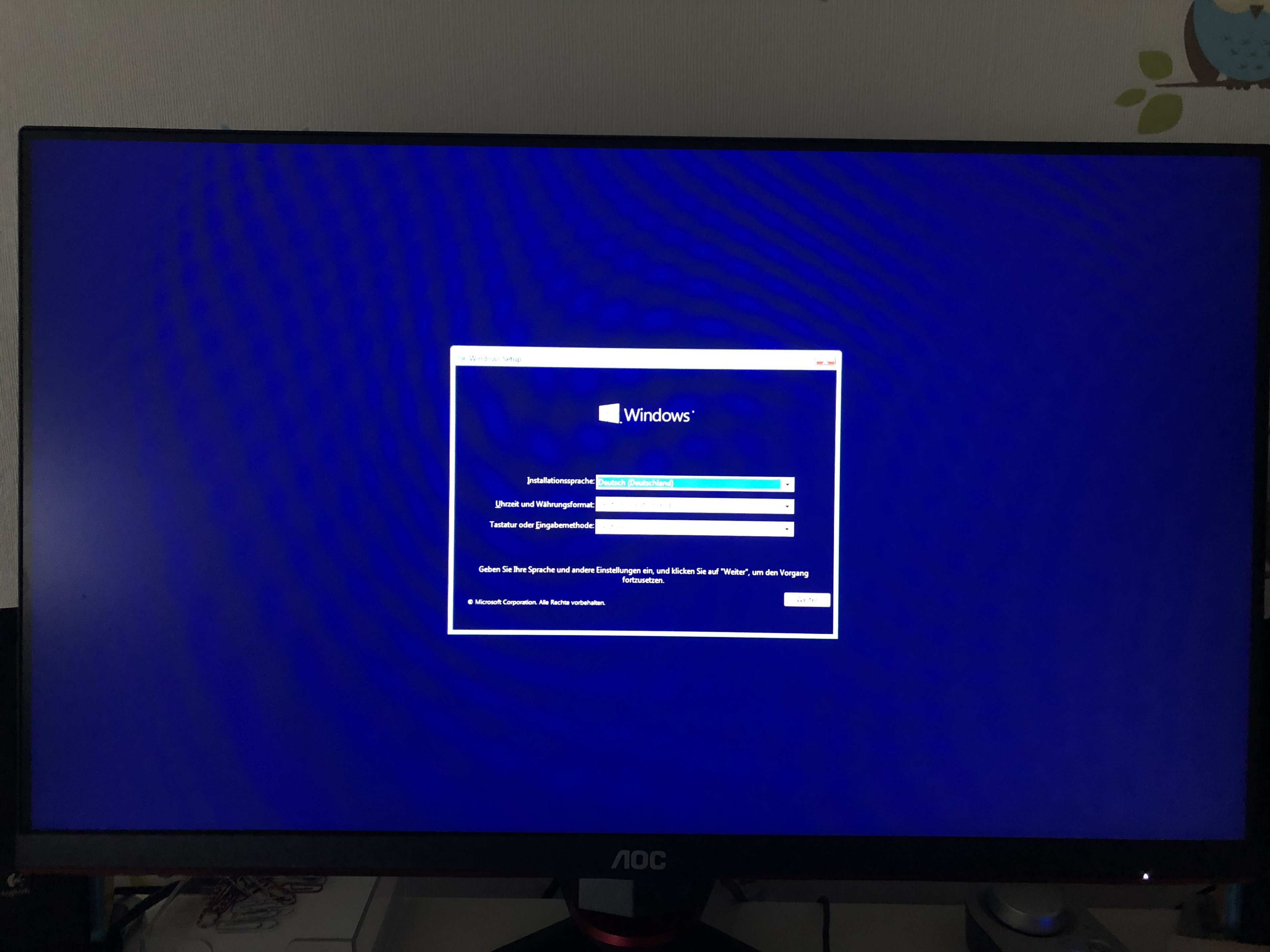

USB-Stick wurde korrekt mit MCT erstellt, das Datum im BIOS ist auch richtig eingestellt. Über Boot-Manager wähle ich den Stick aus, er lädt und dann kriege ich nur einen blauen Bildschirm…
SSD weil älter, die NVMe wurde als Spiele-SSD angeschafft.
Werd jetzt mal alle Platten bis auf die NVMe anziehen und testen

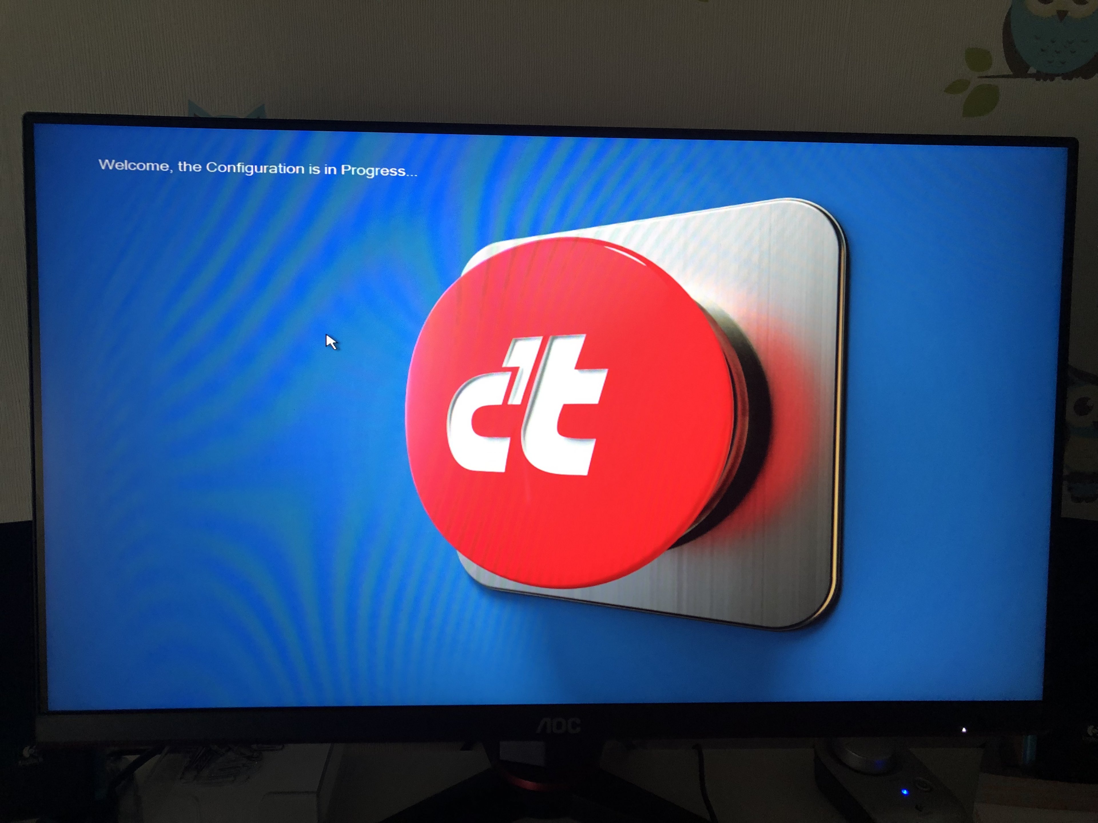

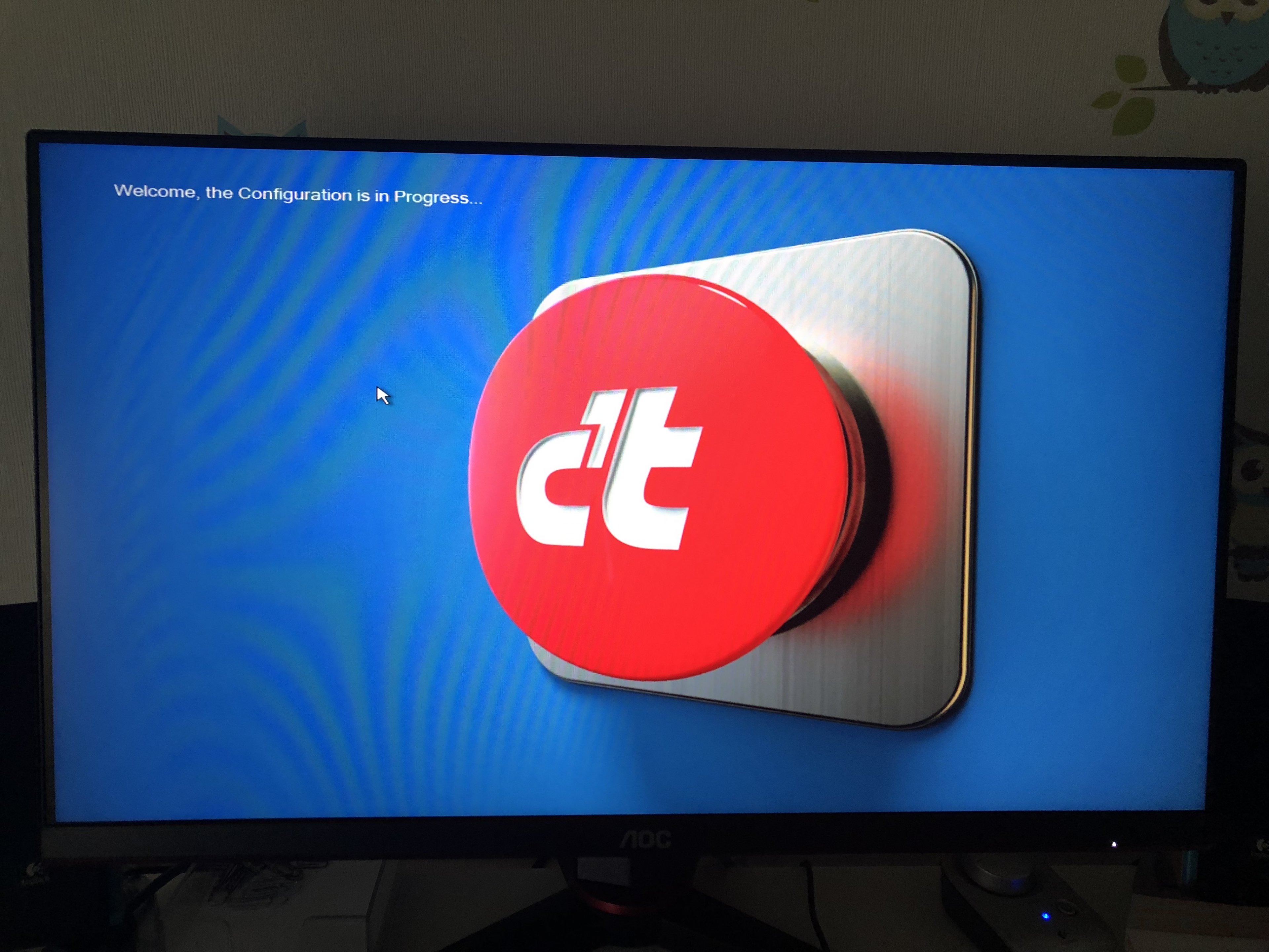

Ergänzend die Info, dass ich auch mit der c‘t-ISO nicht weiter komme…Mehr als das Bild sehe ich nicht…
Wenn nur die NVMe dran ist, komme ich ins Setup.
Jetzt probiere ich mal nur die SSD aus..

Wenn nur die SSD dran ist, habe ich wieder nur den blauen Bildschirm. Also sollte die SSD wohl der Übeltäter sein.
Wie könnte ich die SSD reparieren bzw. zurücksetzen?

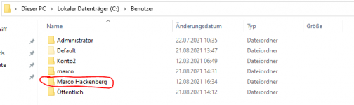

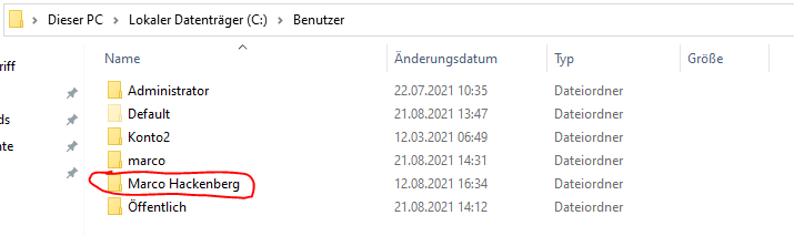

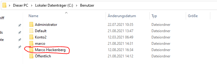

Habe jetzt die alte Sicherung (Sichern und Wiederherstellen) neu aufgespielt. Jetzt stellt sich mir die Frage, wie ich am einfachsten den alten Benutzer (rot umkreist) wieder nutzen kann?Benutzer.PNG
Wenn du so willst - gar nicht.
Du müsstest einen neuen User gleichen Namens haben um dann einige Nutzdaten aus dem Datenbestand des alten Users zu übernehmen. Was aber ebenfalls voraussetzt, dass »alle« Programme die der alte genutzt hat installiert sind. (→ Ordner \AppData)
Ich hätte Vorstellungen welcher Programme Nutzdaten, die ich nicht aus dem Profil ausgelagert bekomme - im Gegensatz zu Bild, Ton, Text etc. -, ich aus so einer Sicherung zurückholen sollte. Nur ist meine Grundvorstellung aber auch die ein Systemimage in Gänze herangezogen zu haben.
