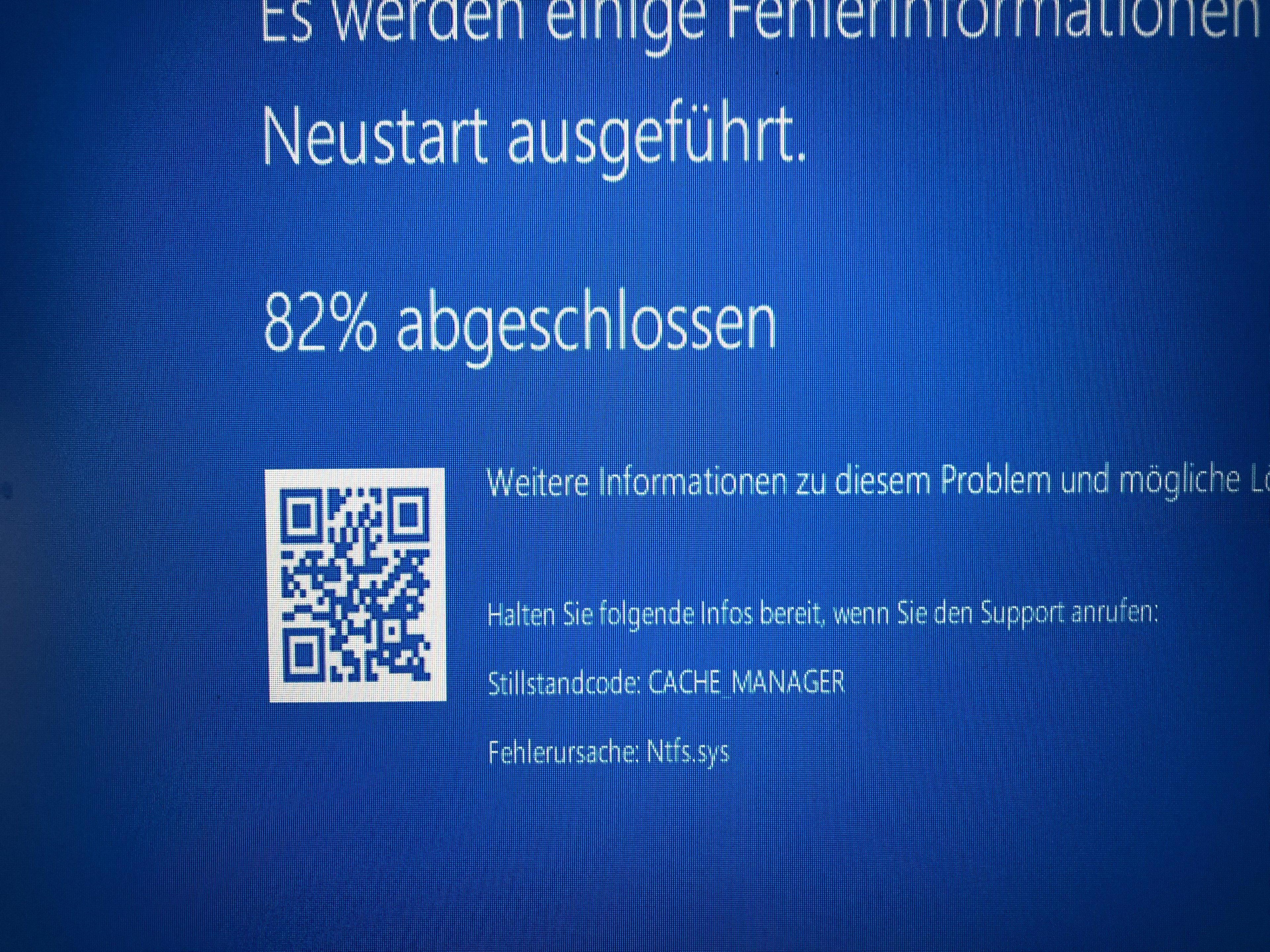

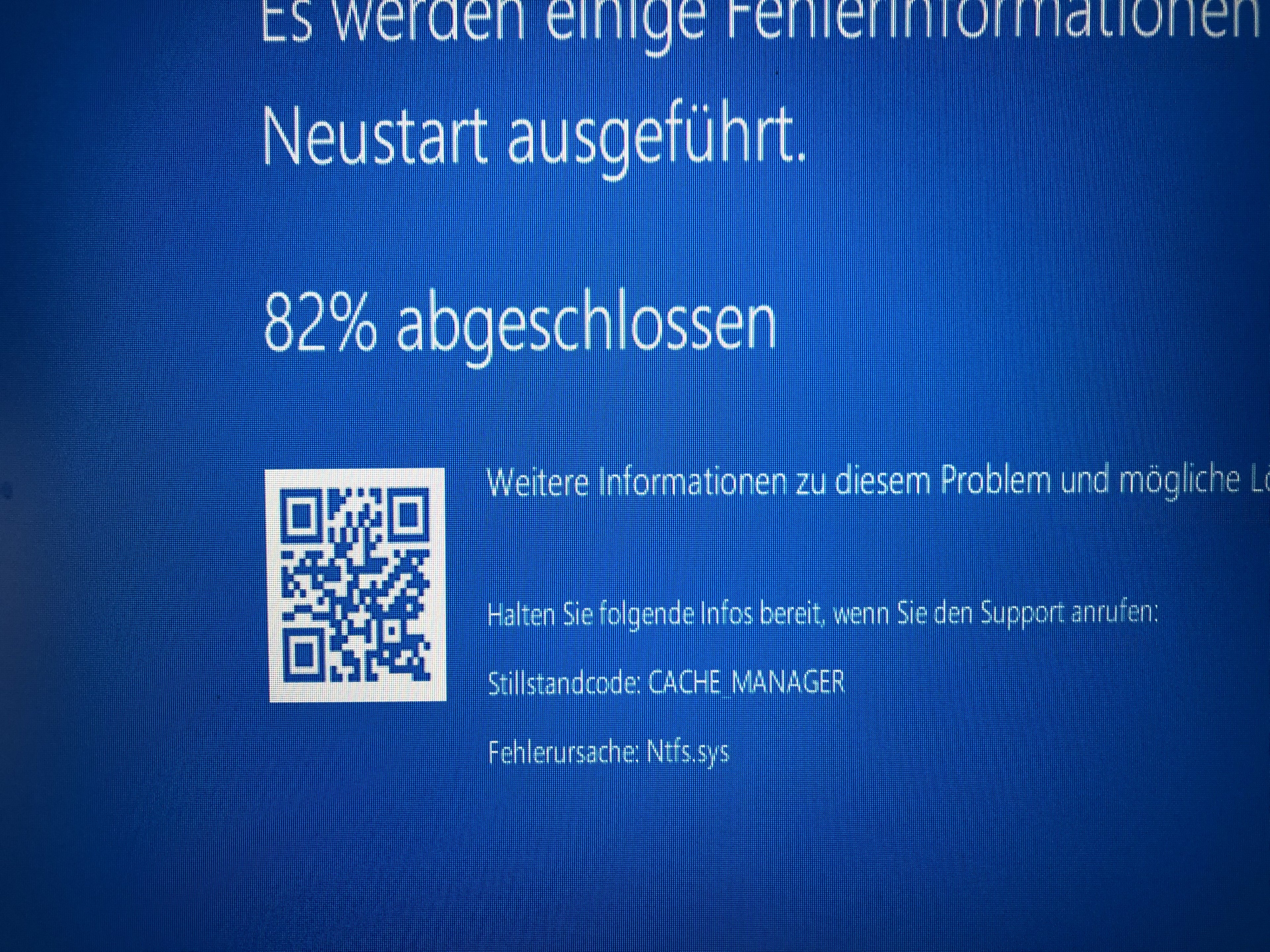

Wieder unregelmäßige BSOD Memory Management (leider kein Screenshot). Nach Recherche könnte es vermutlich an dem Grafiktreiber liegen, also alles von Nvidia nach und nach deinstalliert. Wollte mir dann über die HP den neuesten Treiber holen, beim Download wieder BSOD, diesmal jedoch Cache Manager (siehe Bild 1).

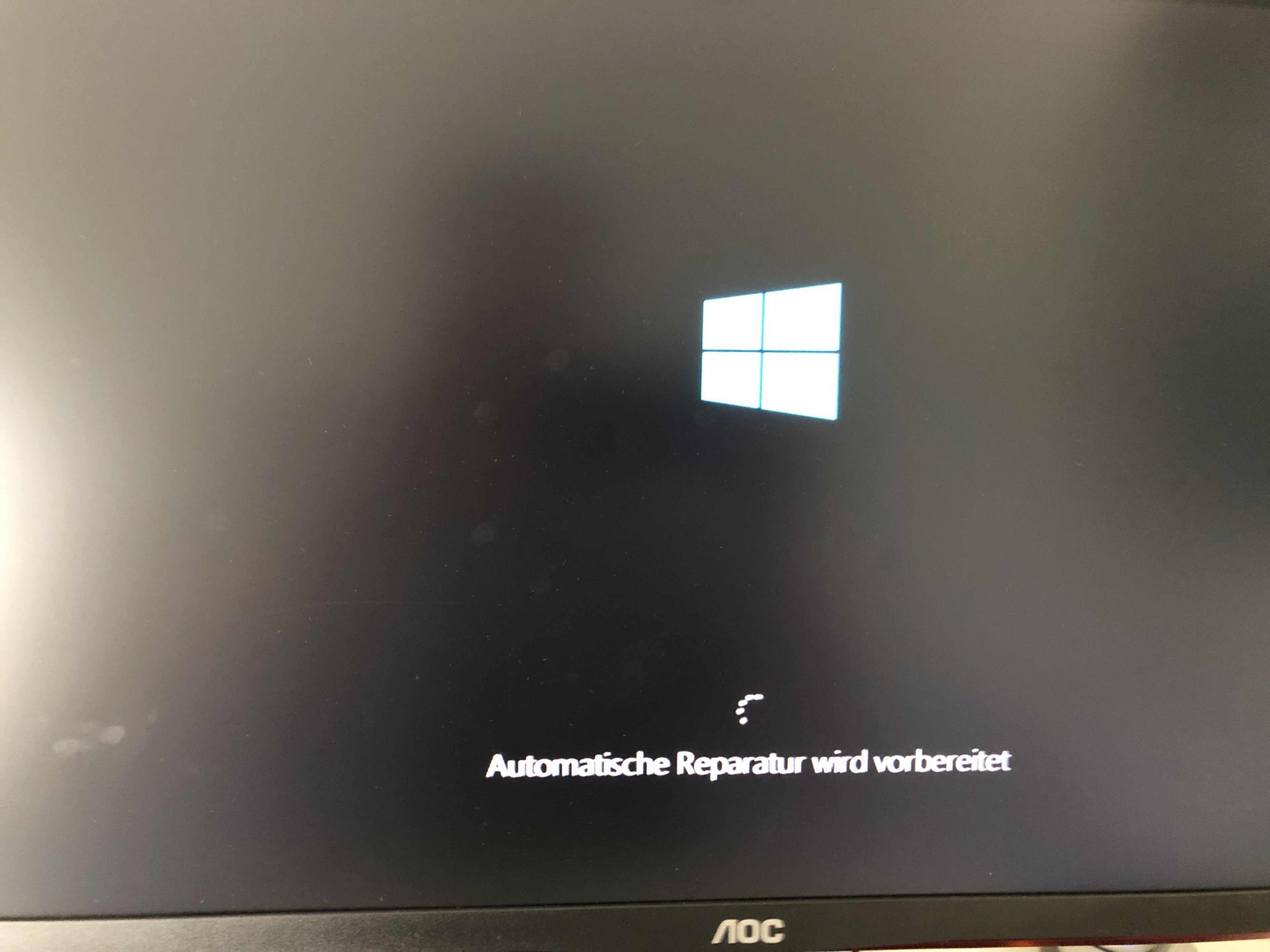

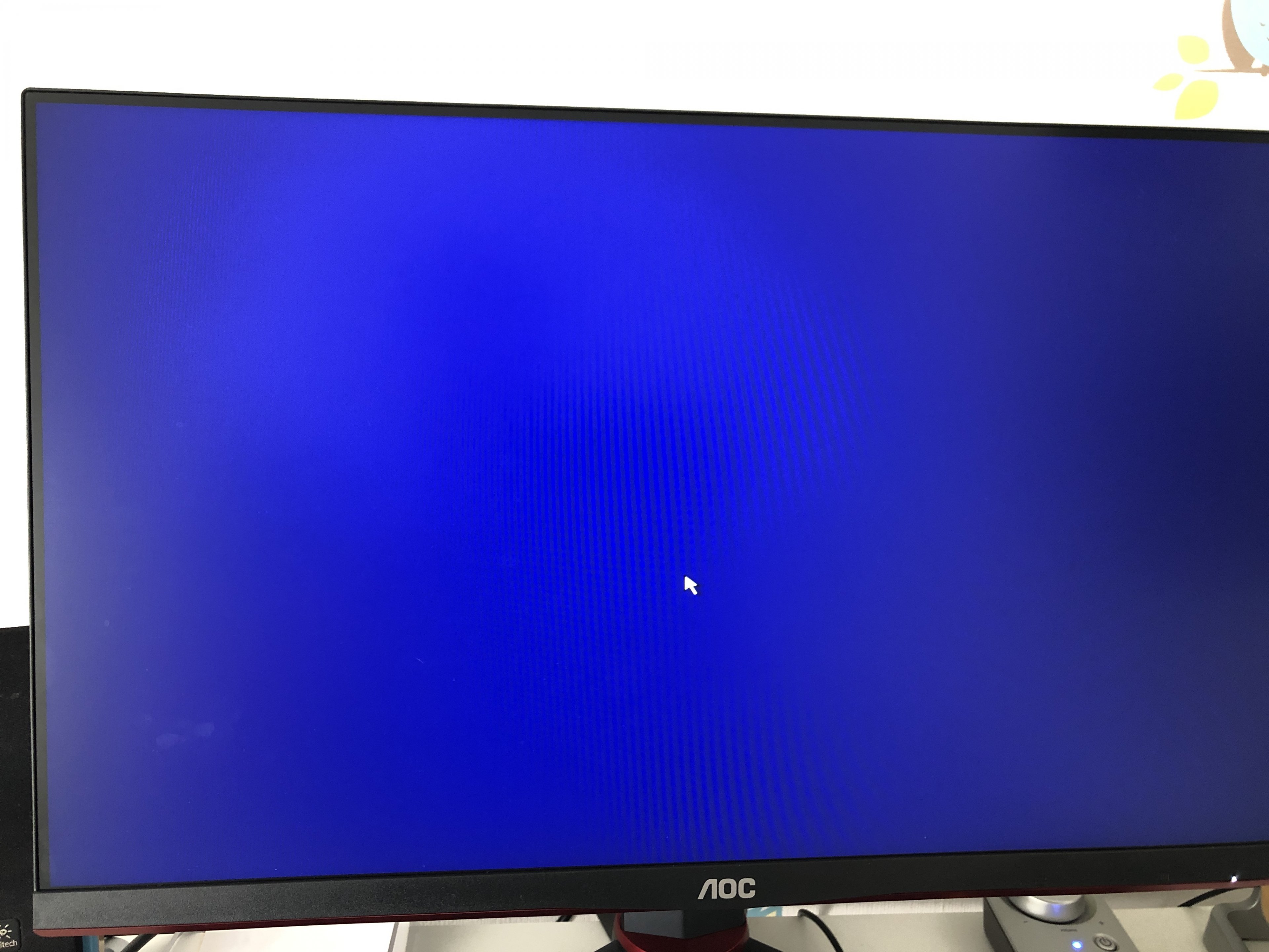

Seitdem kann ich Windows weder normal starten noch im abgesicherten Modus starten oder per USB-Stick eine Neuinstallation einleiten.

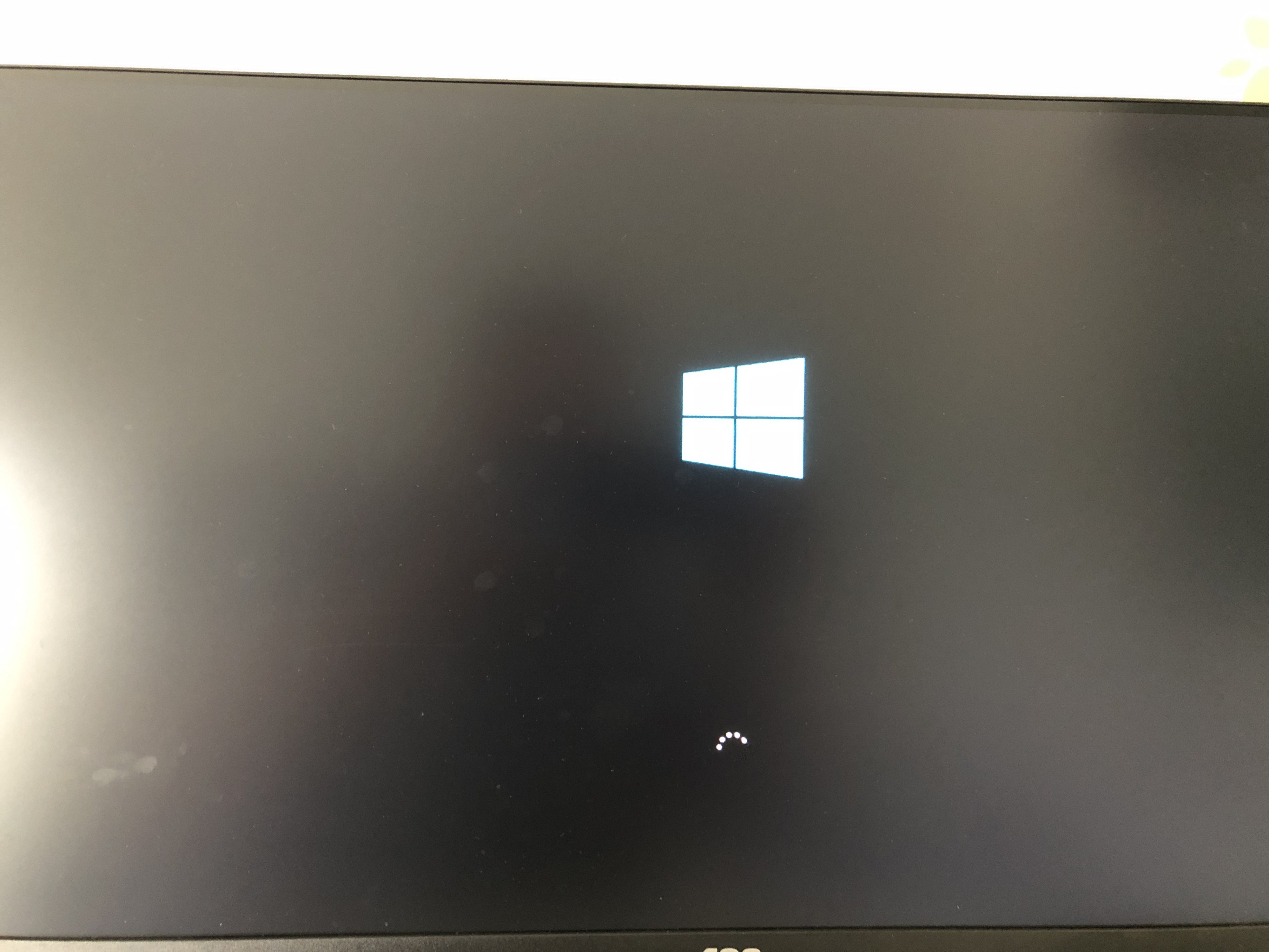

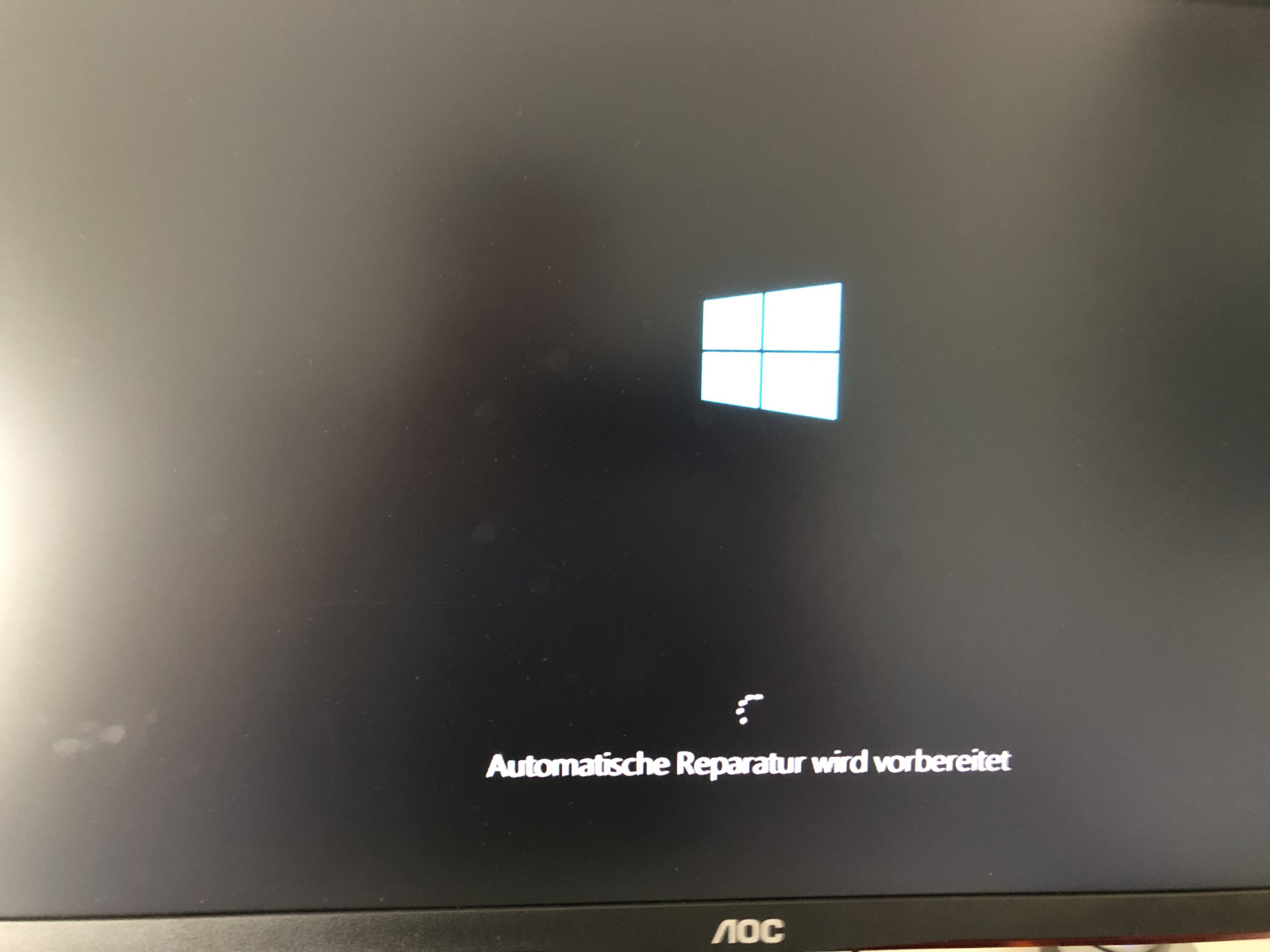

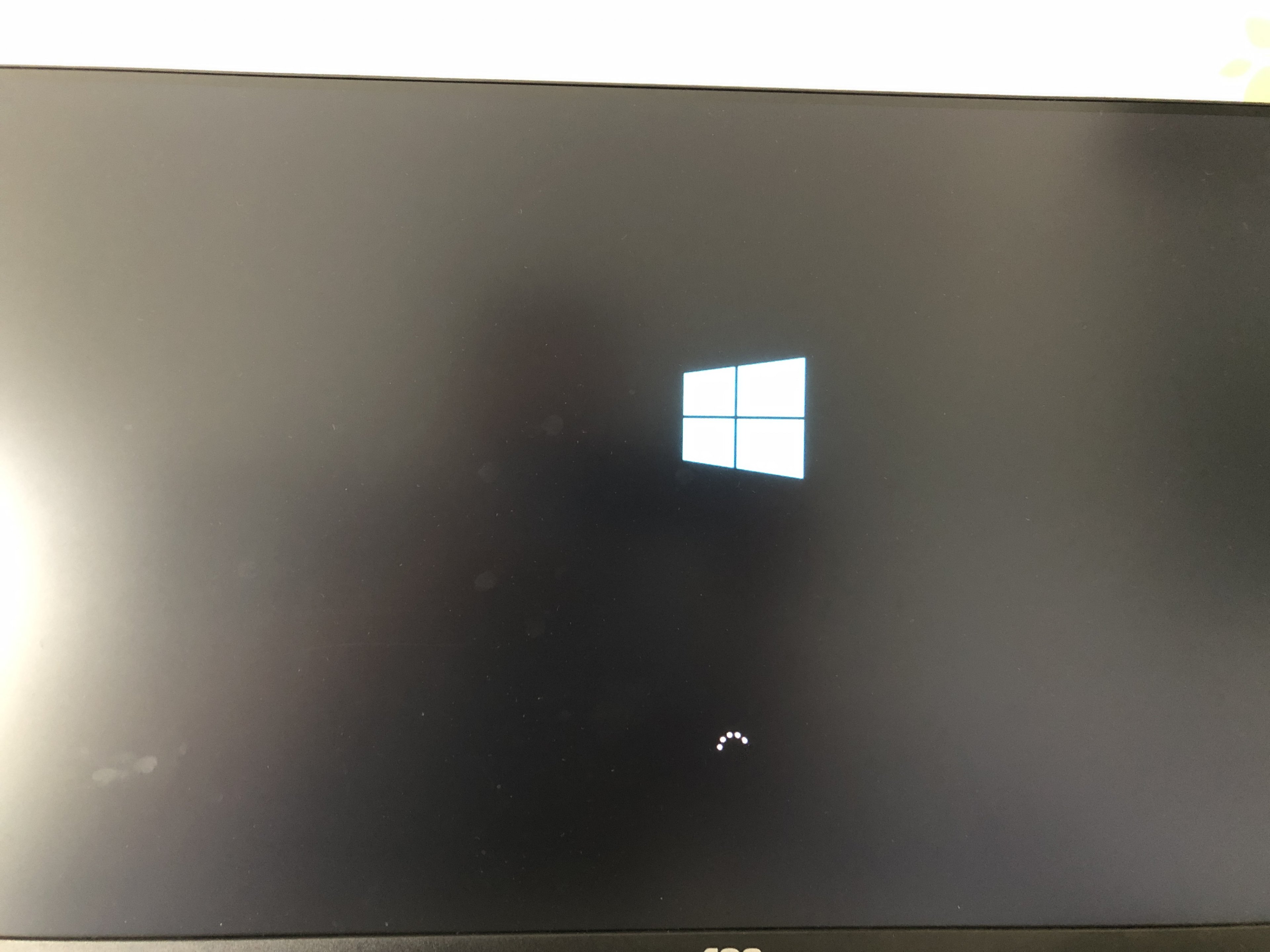

Beim Normalstart sehe ich nur den Ladebildschirm (Bild 2).

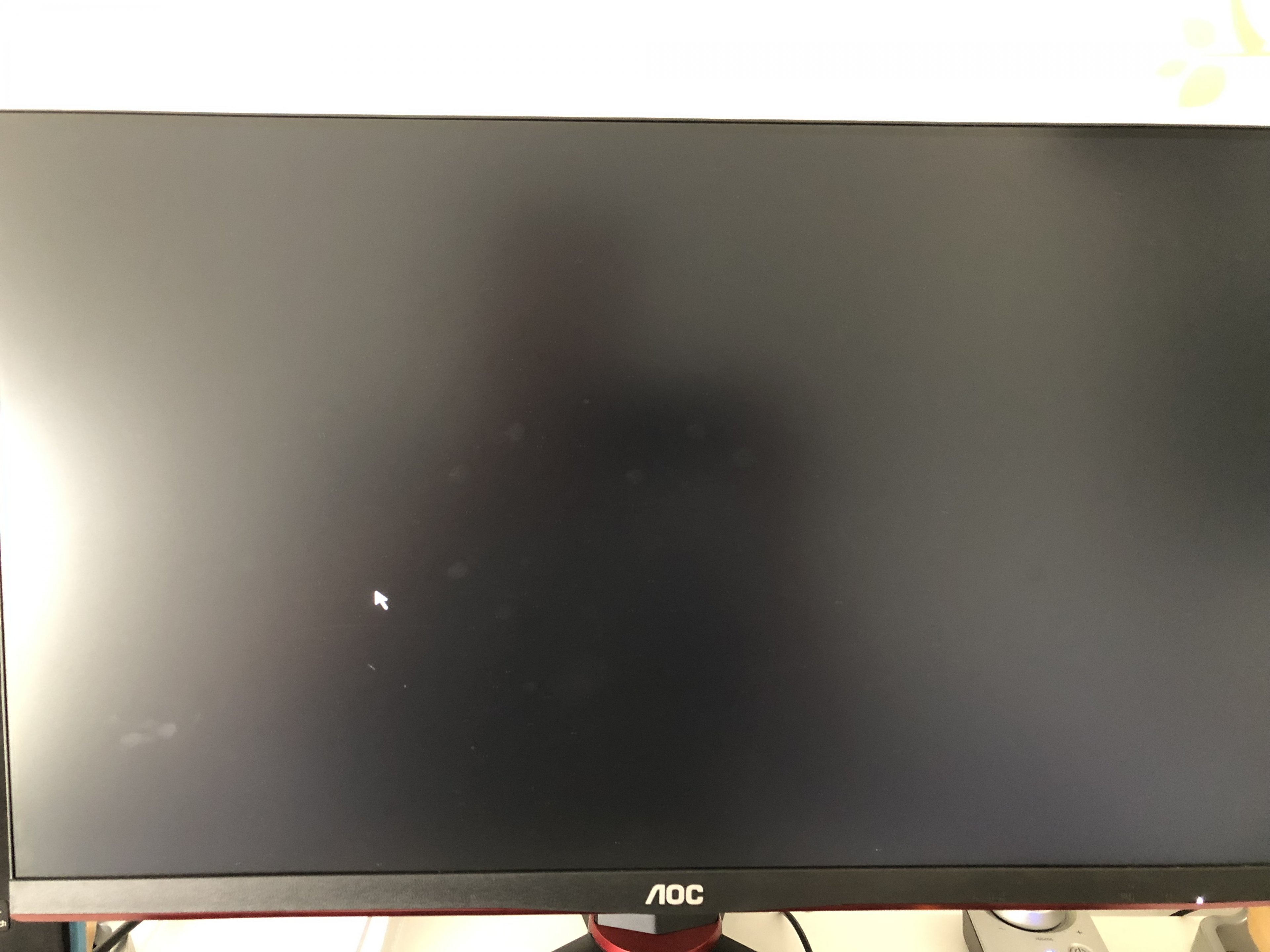

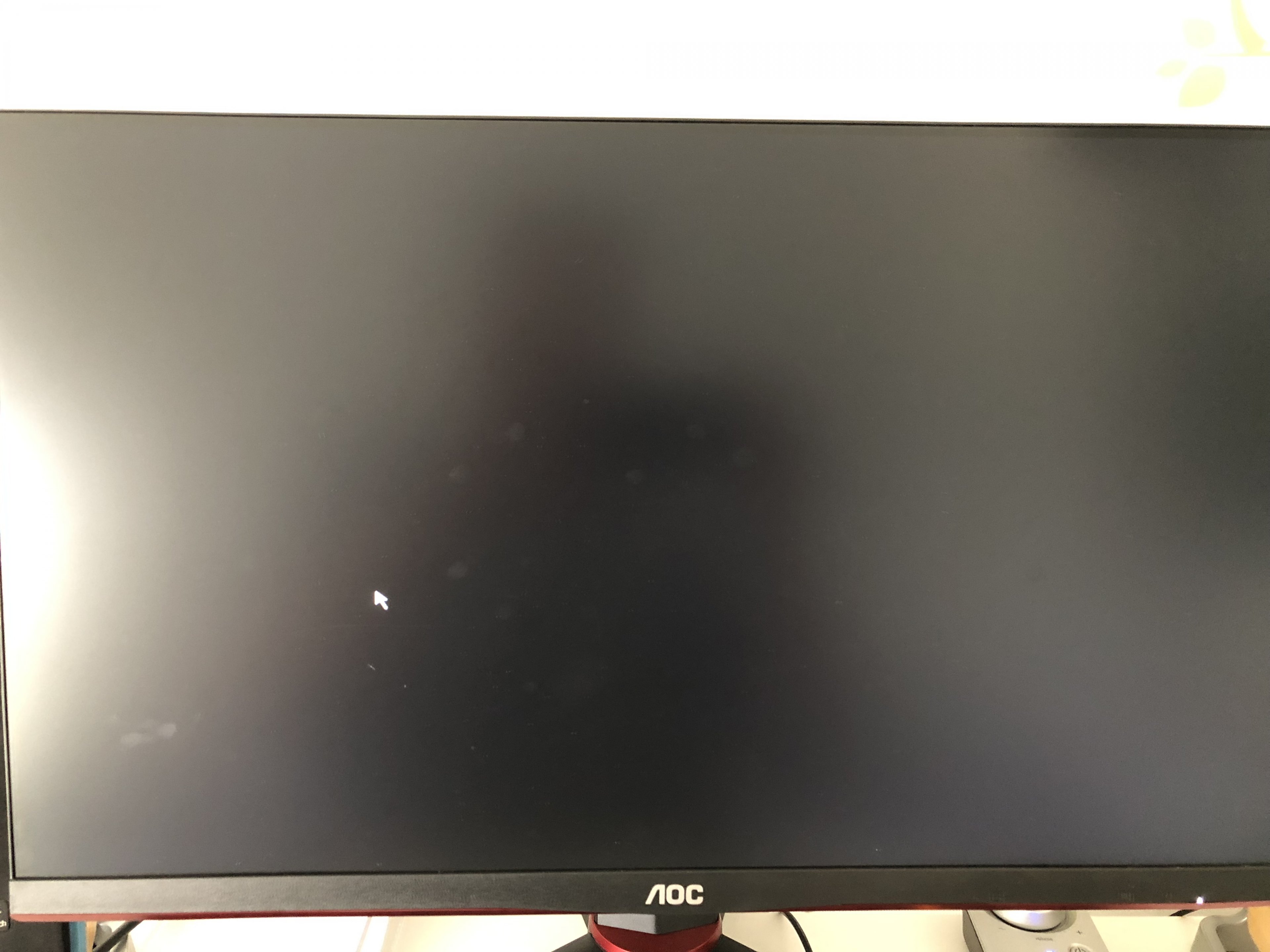

Im abgesicherten Modus wird zunächst die automatische Reparatur vorbereitet, dann bleibt der Bildschirm schwarz (vorher erscheint für eine Millisekunde aber ein Fenster) mit Mauszeiger (Bild 3 u. 4)

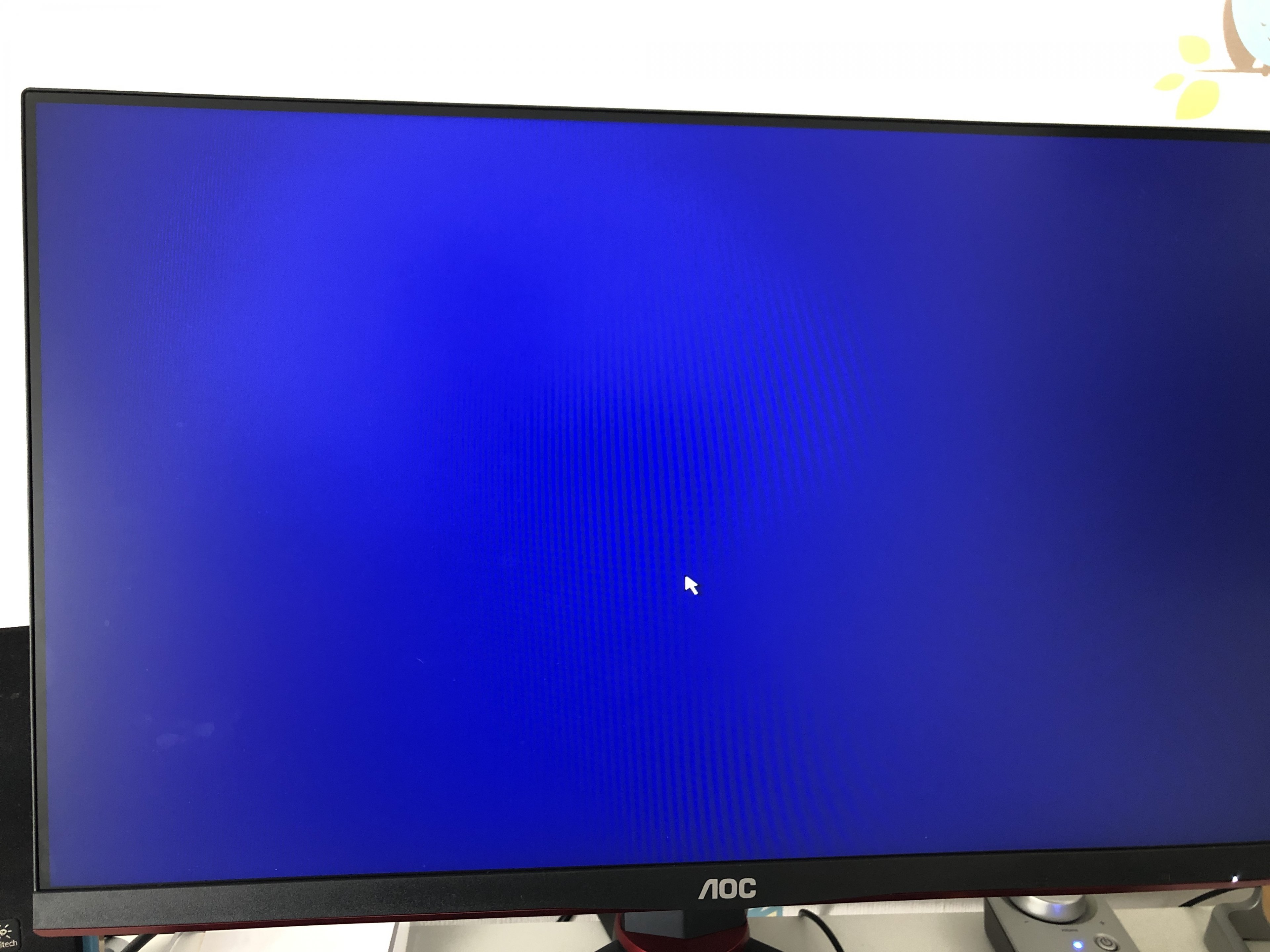

Beim Booten über den USB-Stick erscheint ein blauer Bildschirm ebenfalls mit Mauszeiger (Bild 5). Auch hier für eine Milisekunde ein Fenster.

prüfe deine platten/ssd´s auf zustand.
wenn das nix ergibt, prüfe den speicher.
ntfs.sys ist abgestürzt. das ist ein sehr grundlegender treiber.

Check mal deinen Arbeitsspeicher mit "Memtest86".
Übrigens, startest du eine Windows Installation im alten MBR-Partitionsschema (Bios/legacy).
Zu erkennen an den "vier blauen Vierecken (MS Windows LOGO)".
Bei UEFI und einer UEFI (GPT) Windows Installation, erscheint immer das Mainboard Hersteller LOGO.
Auch wenn du von einem Windows Installationsmedium bootest, und man sieht dann die "vier blauen
Vierecken", dann bootest du für eine MBR-Installation (Bios/legacy).
Ausser, du hast das Mainboard Logo des Hersteller deaktiviert, was aber nicht Standard ist.

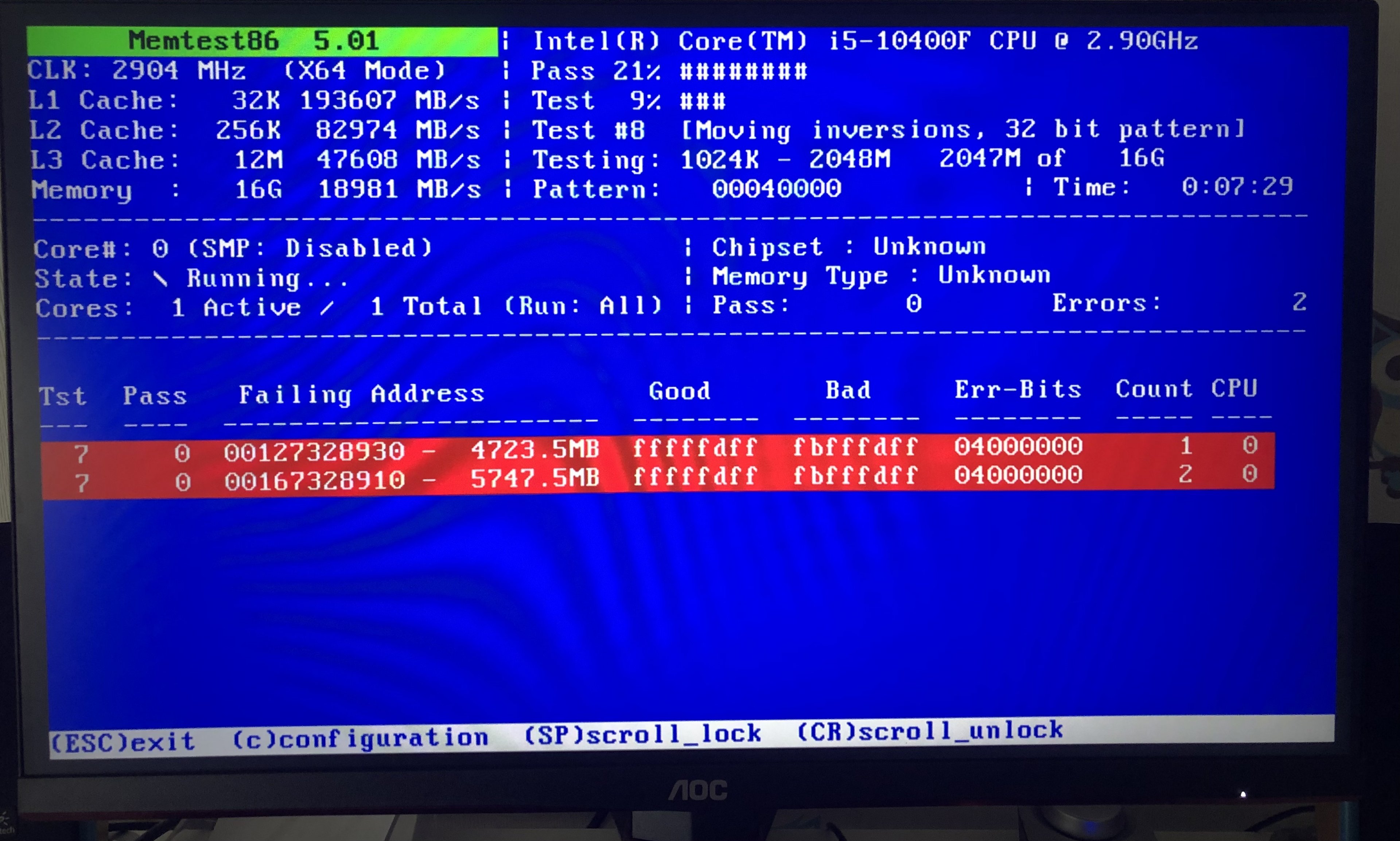

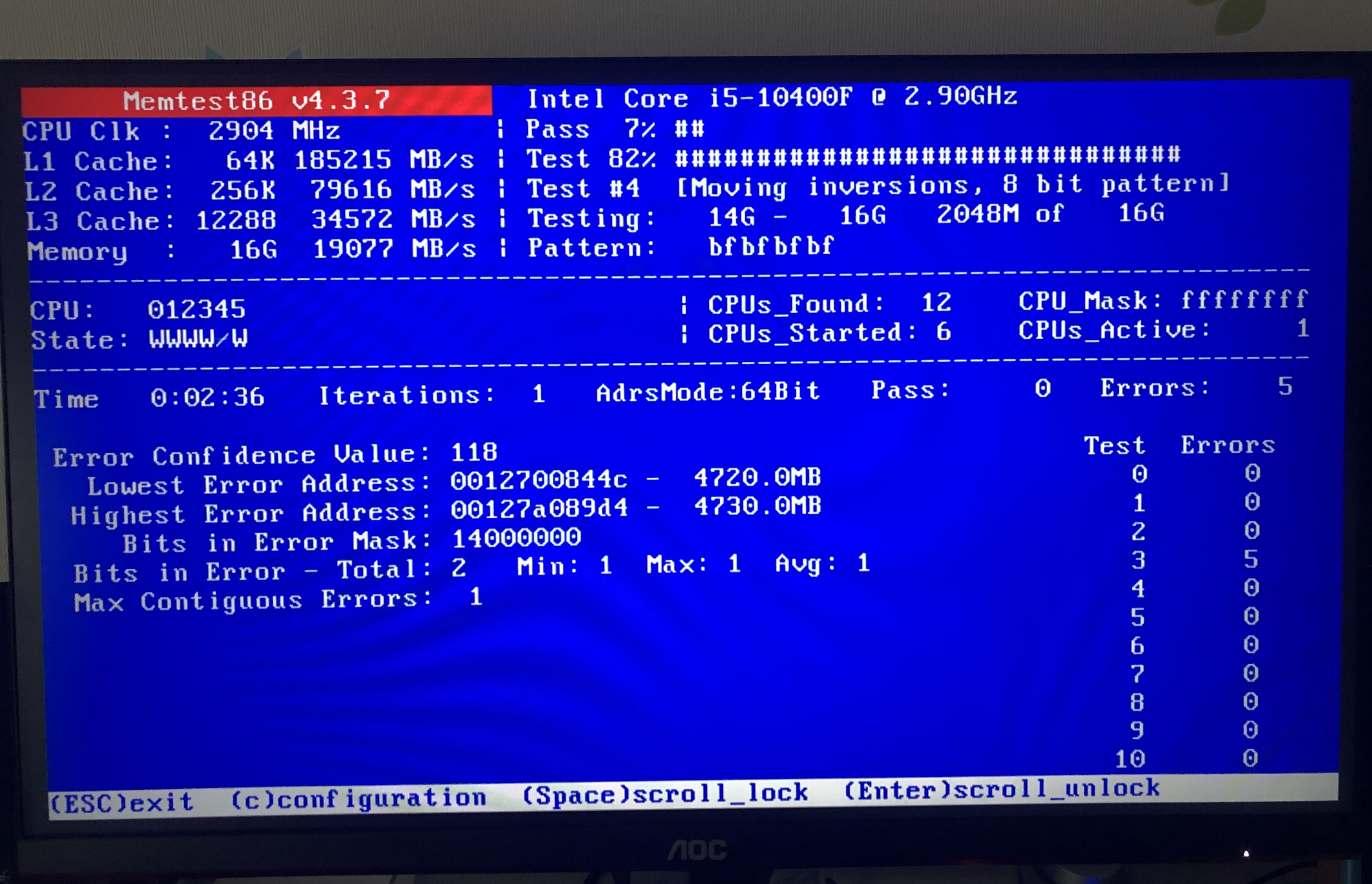

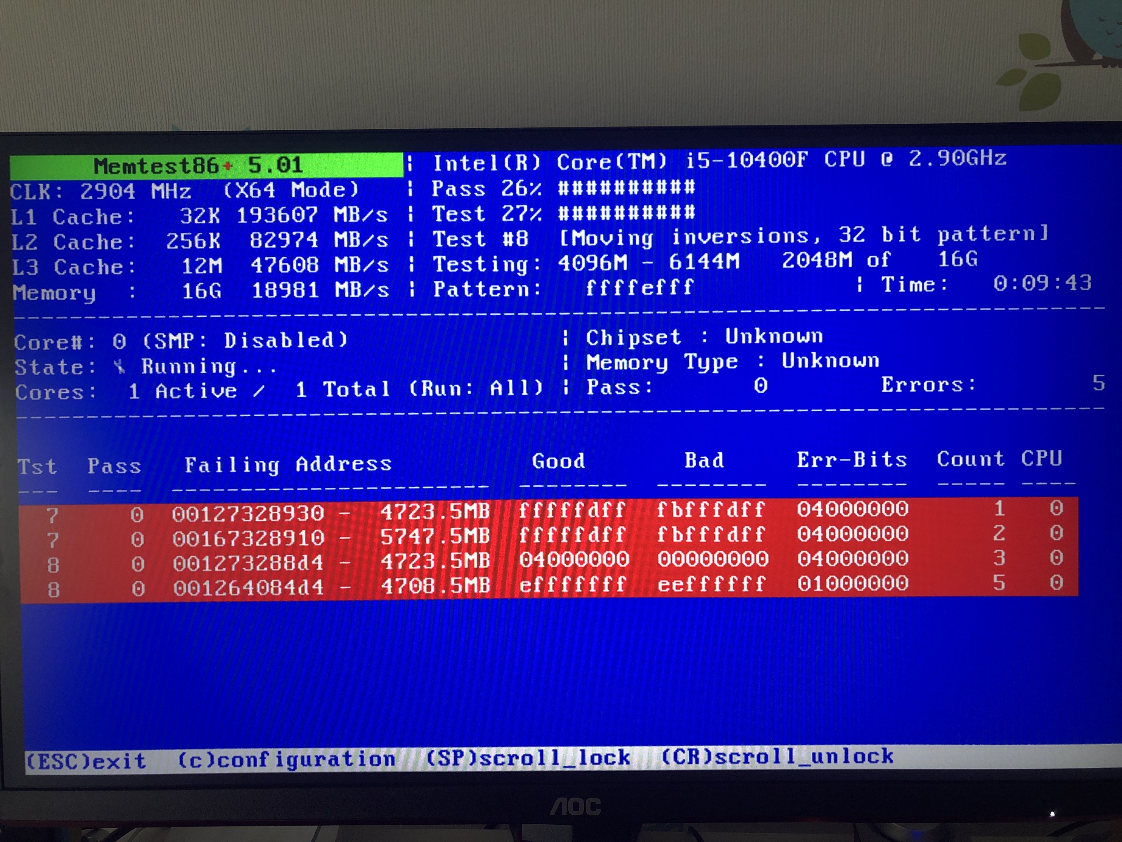

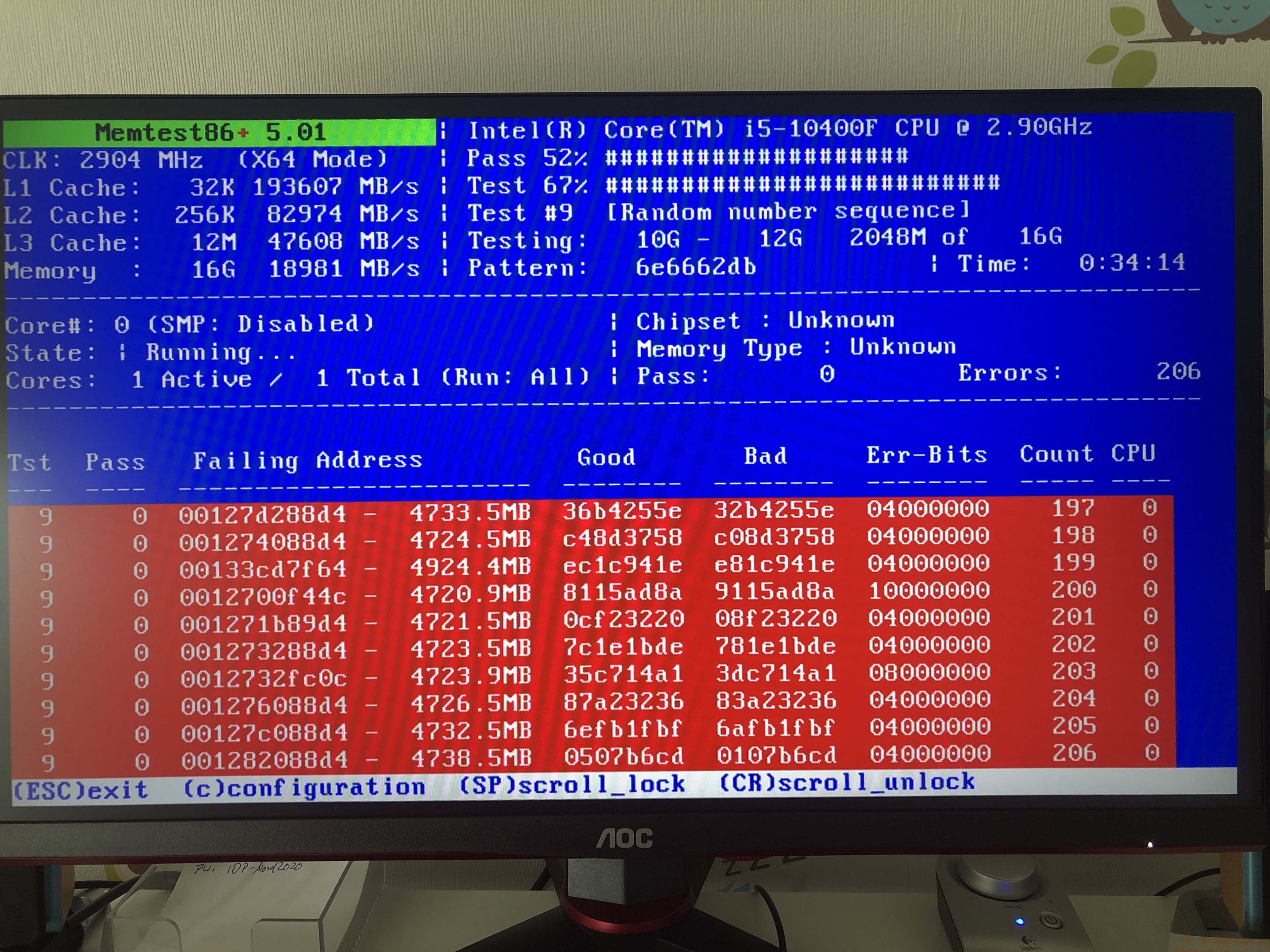

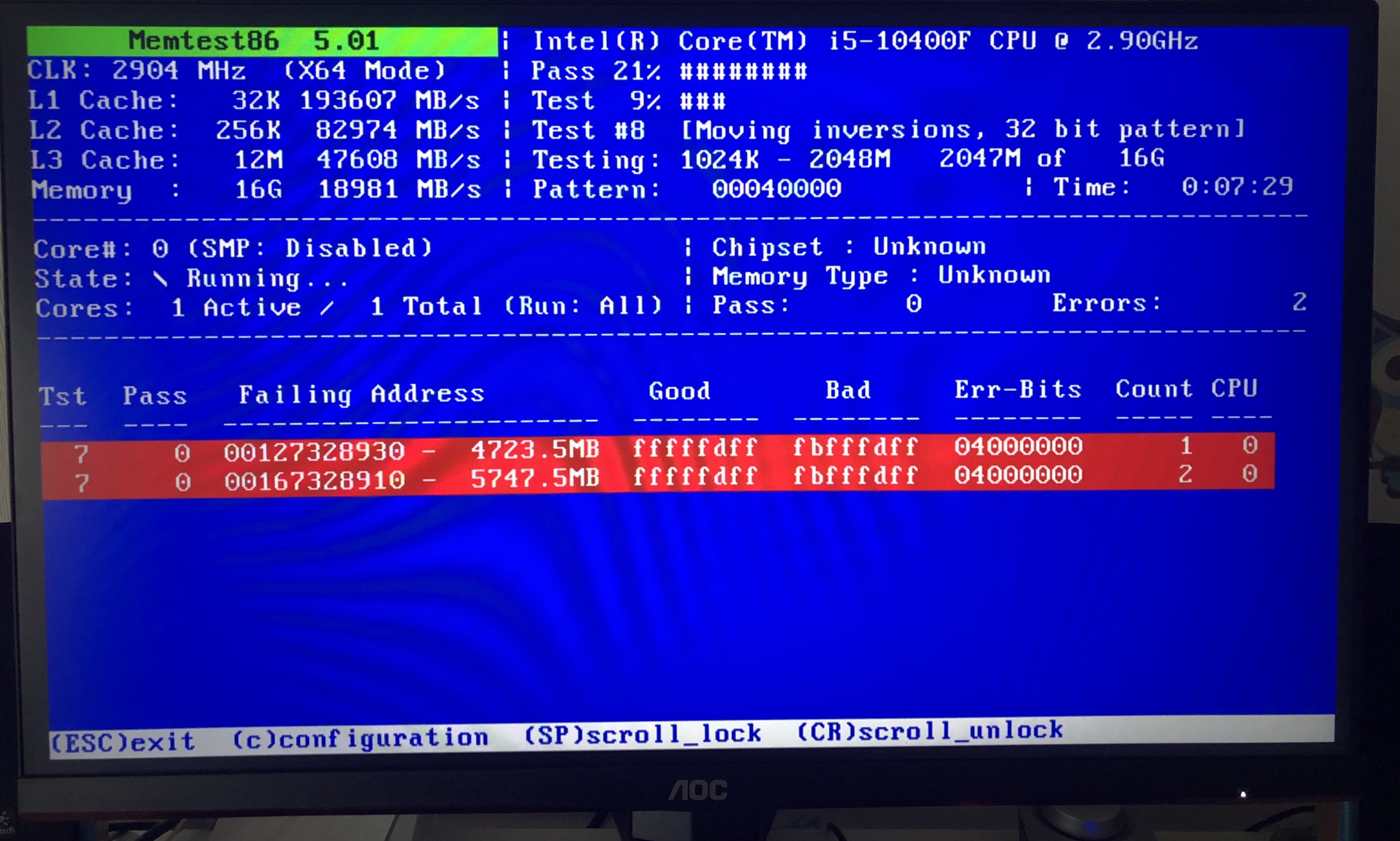

Memtest86 läuft… Das sieht nicht gut aus, oder?
Korrekt, rote Farbe ist hier nicht so gut, das deutet auf Defekt beim RAM hin.
Laufen die mit XMP (also 3000MHz) oder testweise Default (2133 MHz)?
Falls möglich würde ich die beiden Riegel auch in einem anderen Board mit memtest mal prüfen.
kannst definitiv abbrechen. ein fehler ist zuviel.
und wiedermal corsair. mindestens so oft wie aegis.
versuchen xmp plus ein hint mehr spannung.
versuchen xmp mit takt manuell eine stufe runter.
jedenfalls eine elendigliche mühsamkeit.

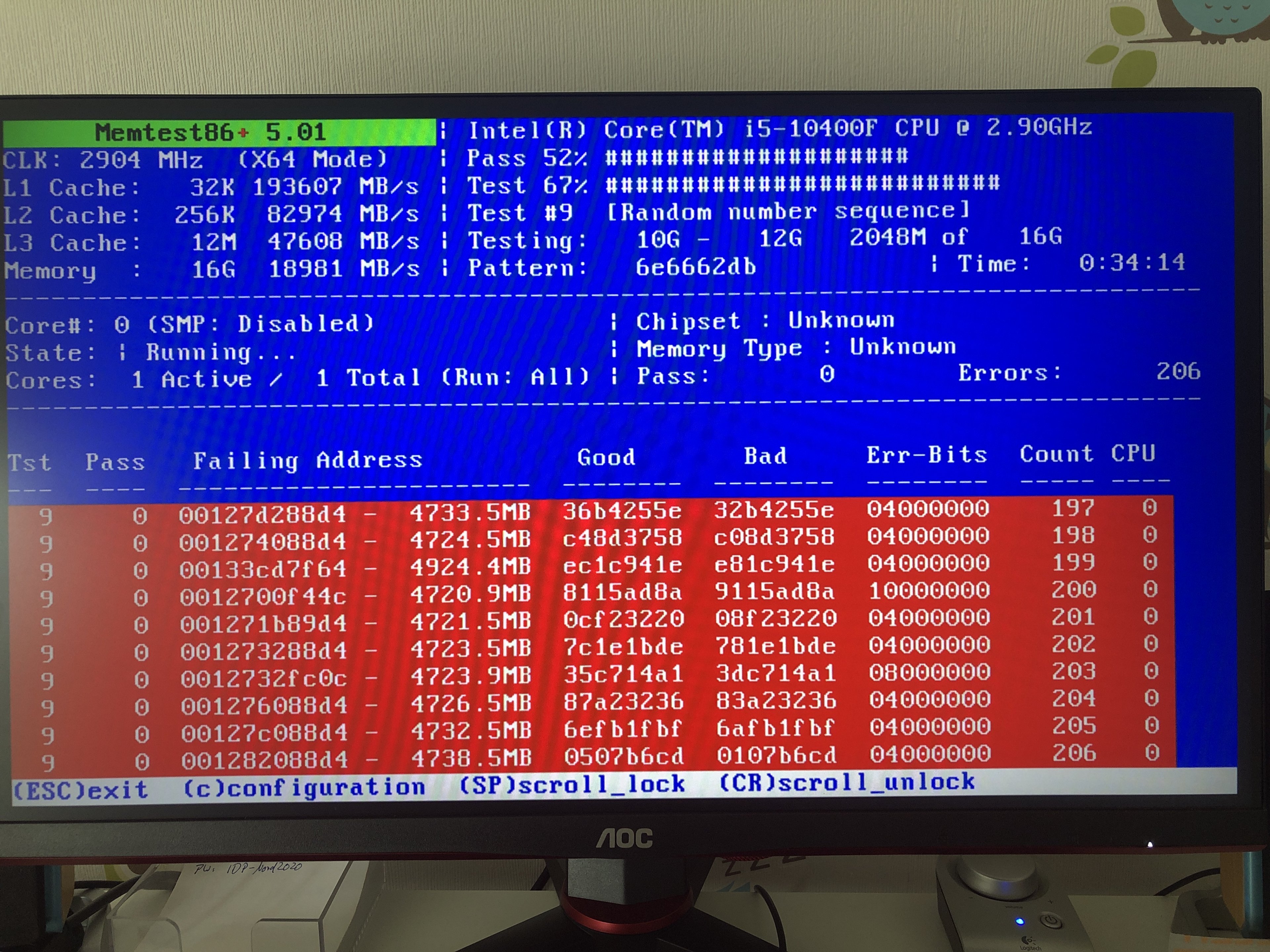

Die müssten aktuell auf default laufen, da ich XMP im BIOS wieder deaktiviert habe.
Aktuell 206 Fehler…
Neuen RAM besorgen? Oder memtest86 mit nur jeweils einen Riegel laufen lassen in der Hoffnung, dass nur ein Riegel Fehler hat?

zuerst das mit mehr spannung (nur *wenig!) bzw eine stufe weniger takt.
falls es neue werden: nimm andere.
edit: ja, bitte bezeichnug.
bei corsair weiss man halt ned, was genau verbaut ist. weil da drauf ist, was die grade kaufen können.

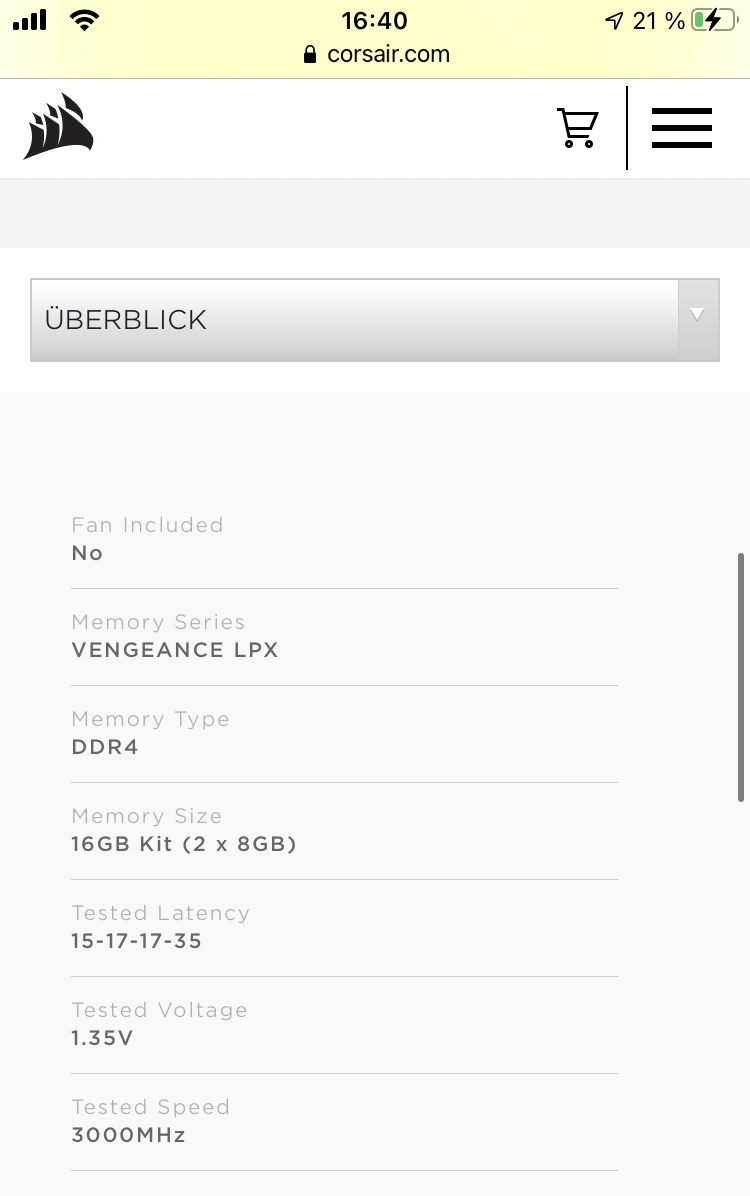

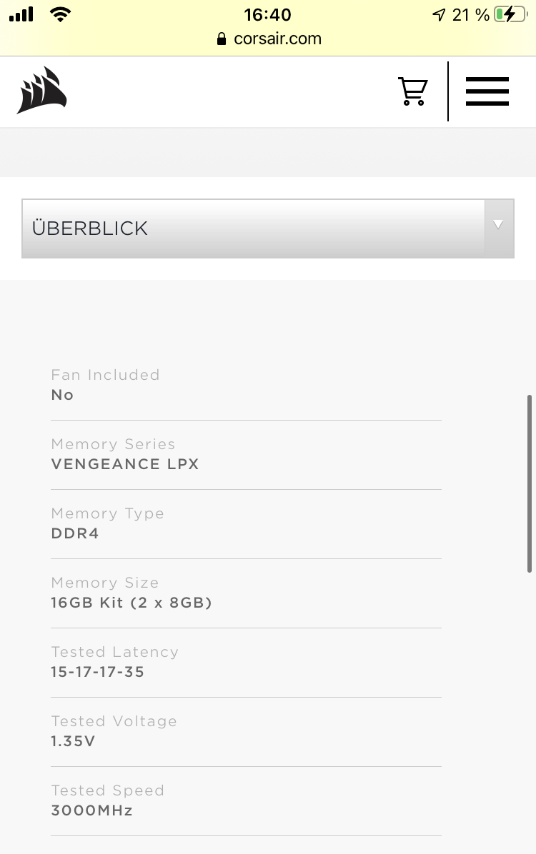

Hier die genaue Bezeichnung:
nun, in garantie sind die jedenfalls.
solltest du dir andere holen, versuch crucial ballistix. da sind immer micron chips drauf.

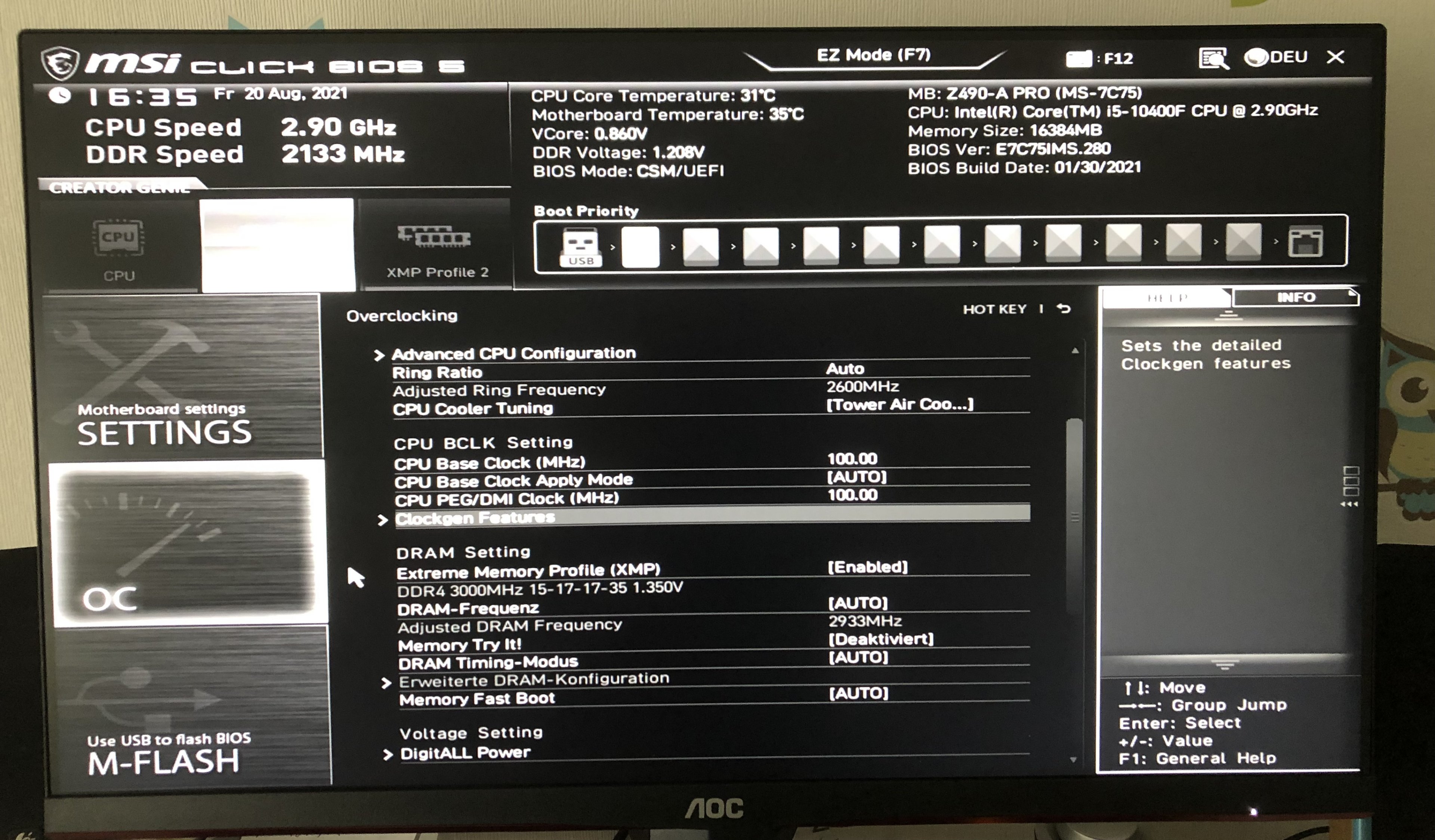

Lade das XMP Profil und teste erneut. In meiner Erfahrung kann sonst die oft für die besseren Takte/Timings oft nötige höhere Spannung abweichen und Fehler verursachen.
XMP und erneut testen. Oder Spannung mit Spezifikationen abgleichen.
Ok, die stehen schon mal in der QVL Liste

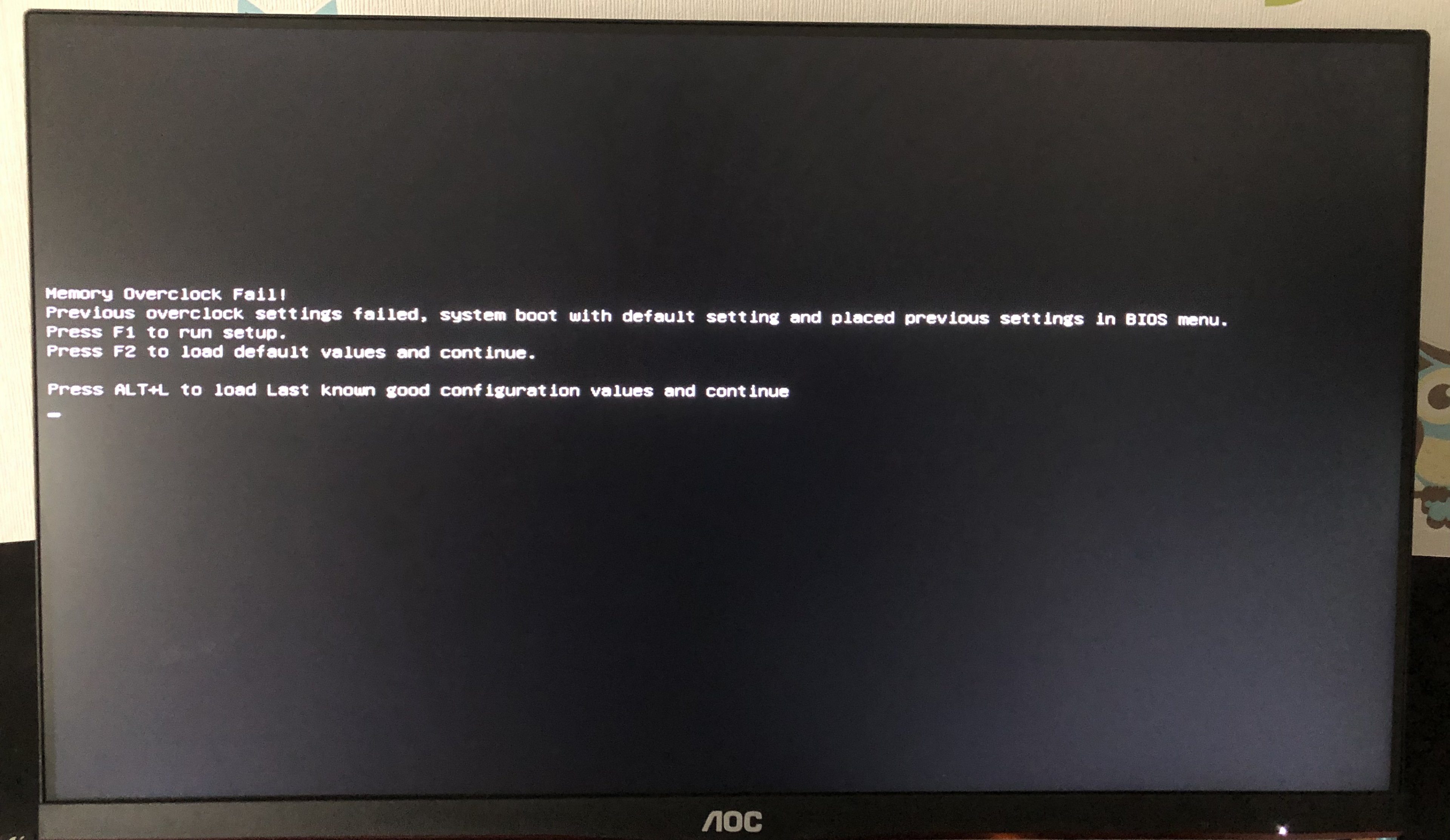

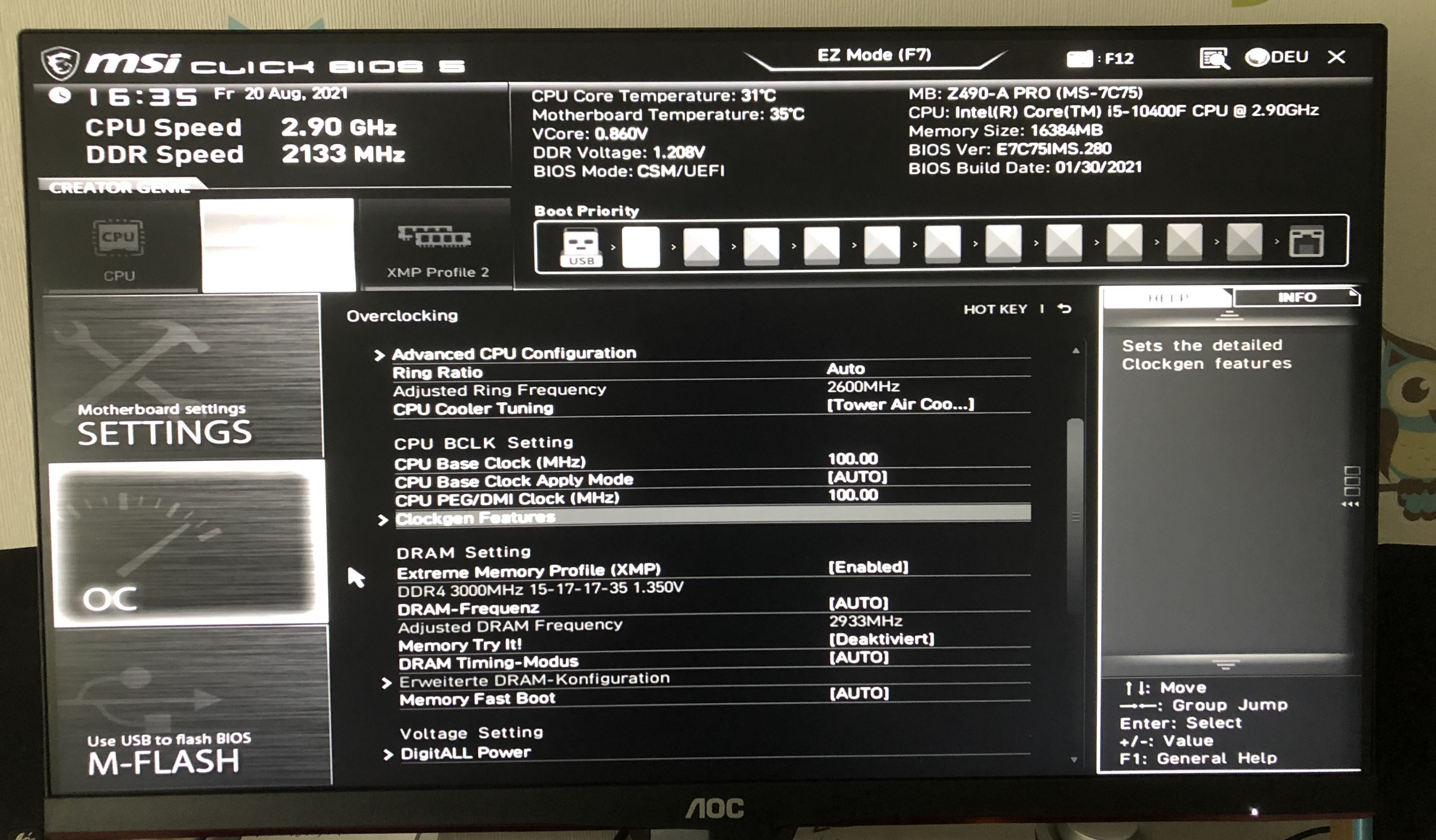

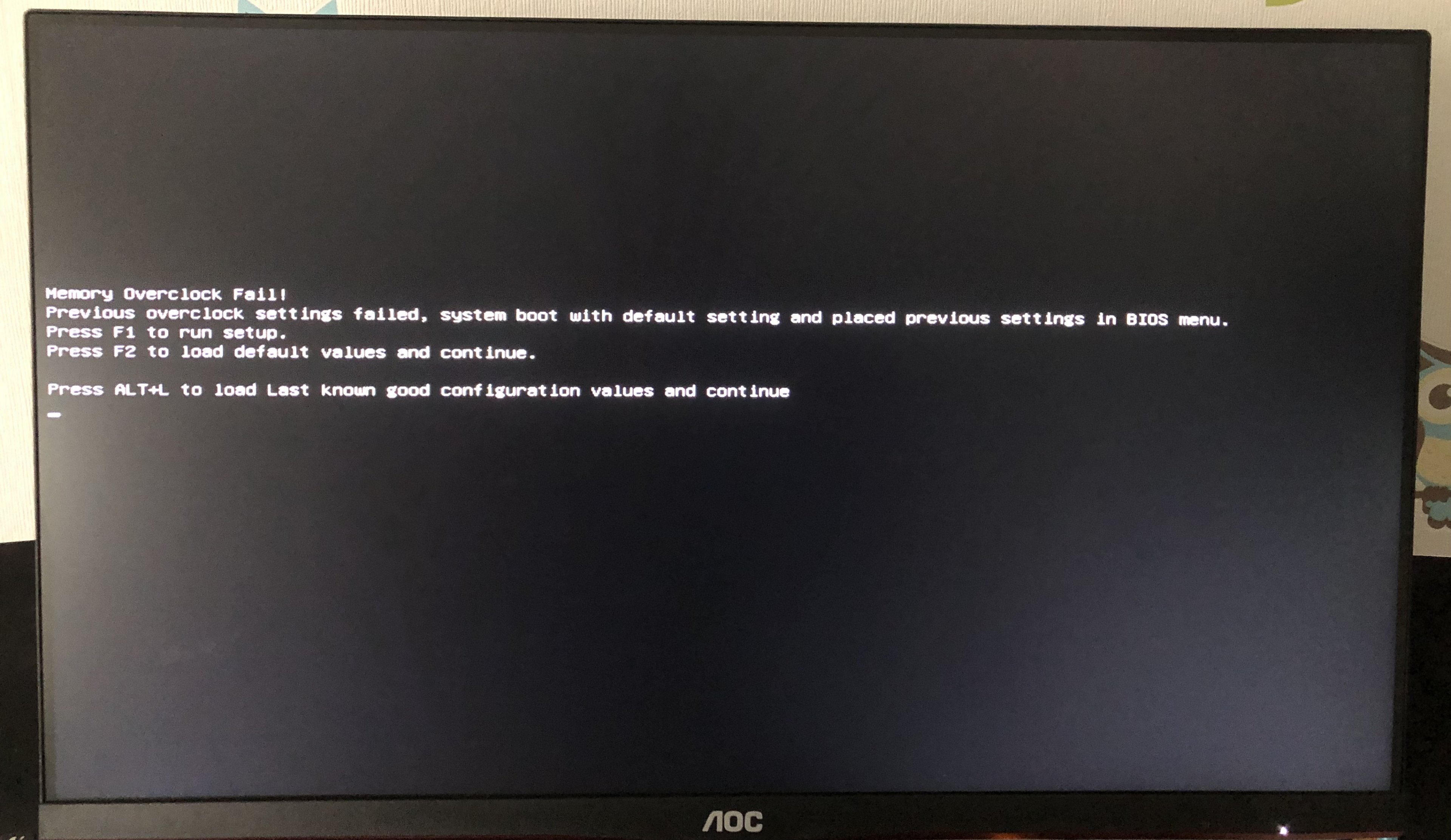

XMP geladen, Timings auf Auto, Werte entsprechen der Vorgabe. Anschließend Hinweis auf Memory Overclock Fail

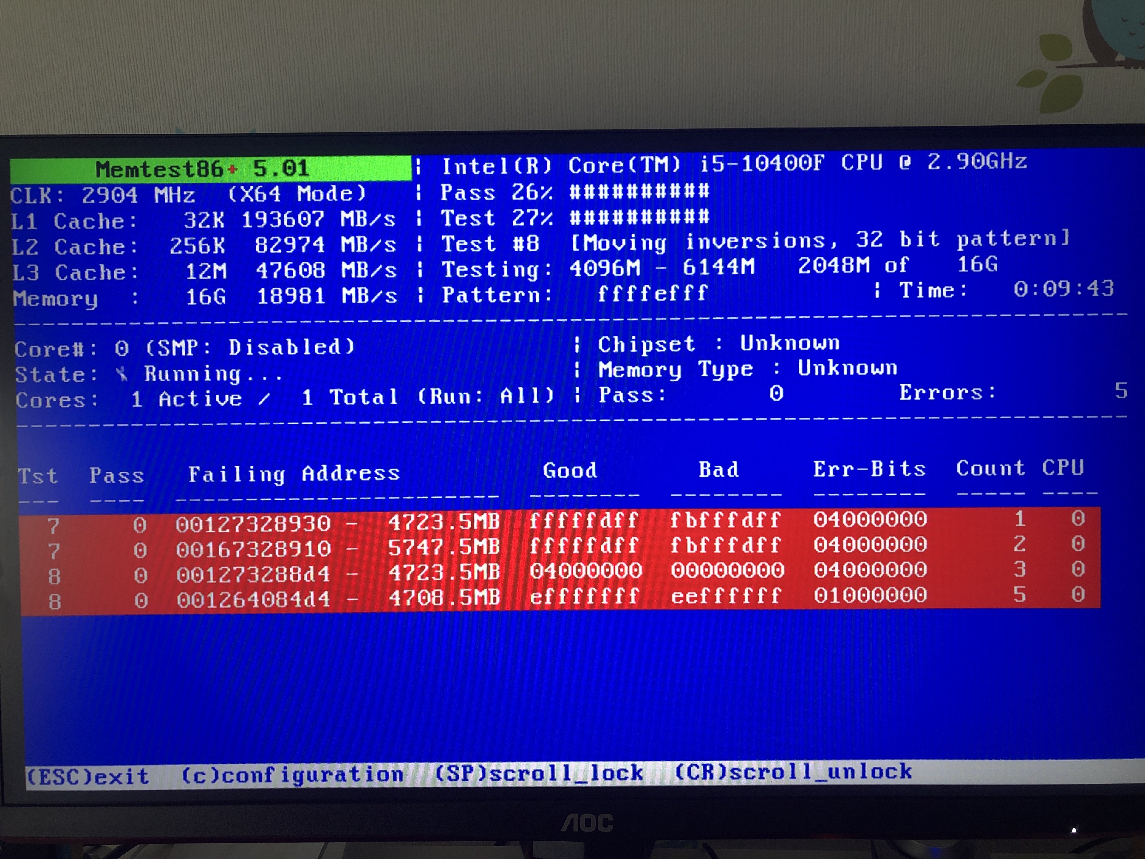

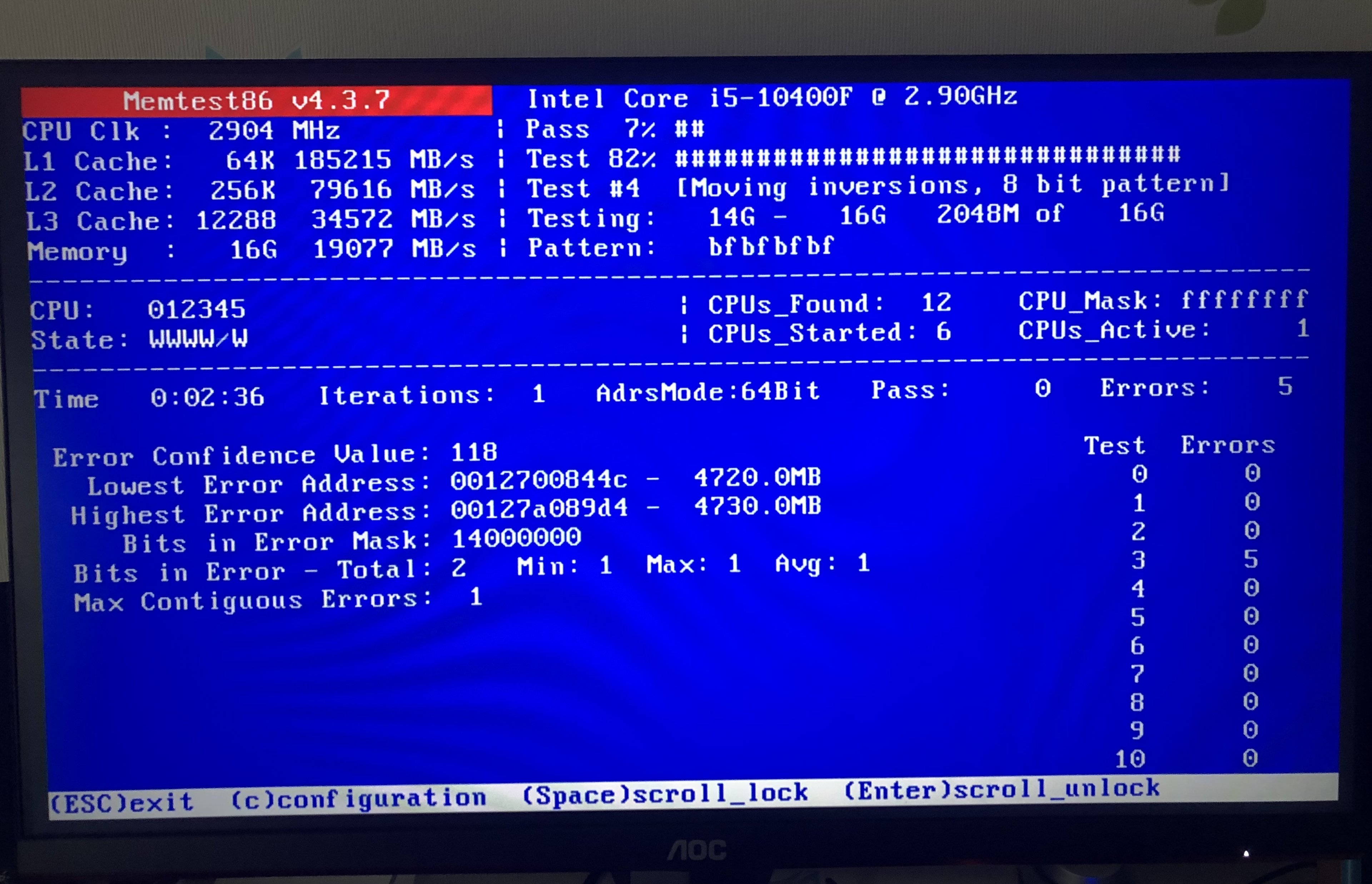

"Memtest86+" ist für DDR4 nicht geeignet und diesen nimmst du hier.
Das hatten wir hier schon mal und nicht nur hier auf CB.
"Memtest86+" → Fehler bei DDR4, "Memtest86" (ohne +, der geeignete für DDR4) → keine Fehler.
Also, nimm erst mal den oben von mir verlinkten "Memtest86", um hier sicher gehen zu können.
Hier mal ein Thread als Beispiel:
"Memtest86+: Fasch positive Ergebnisse mit DDR4-RAM?"
Danke für den Hinweis 👍
Jetzt memtest86, schon 5 Fehler…
