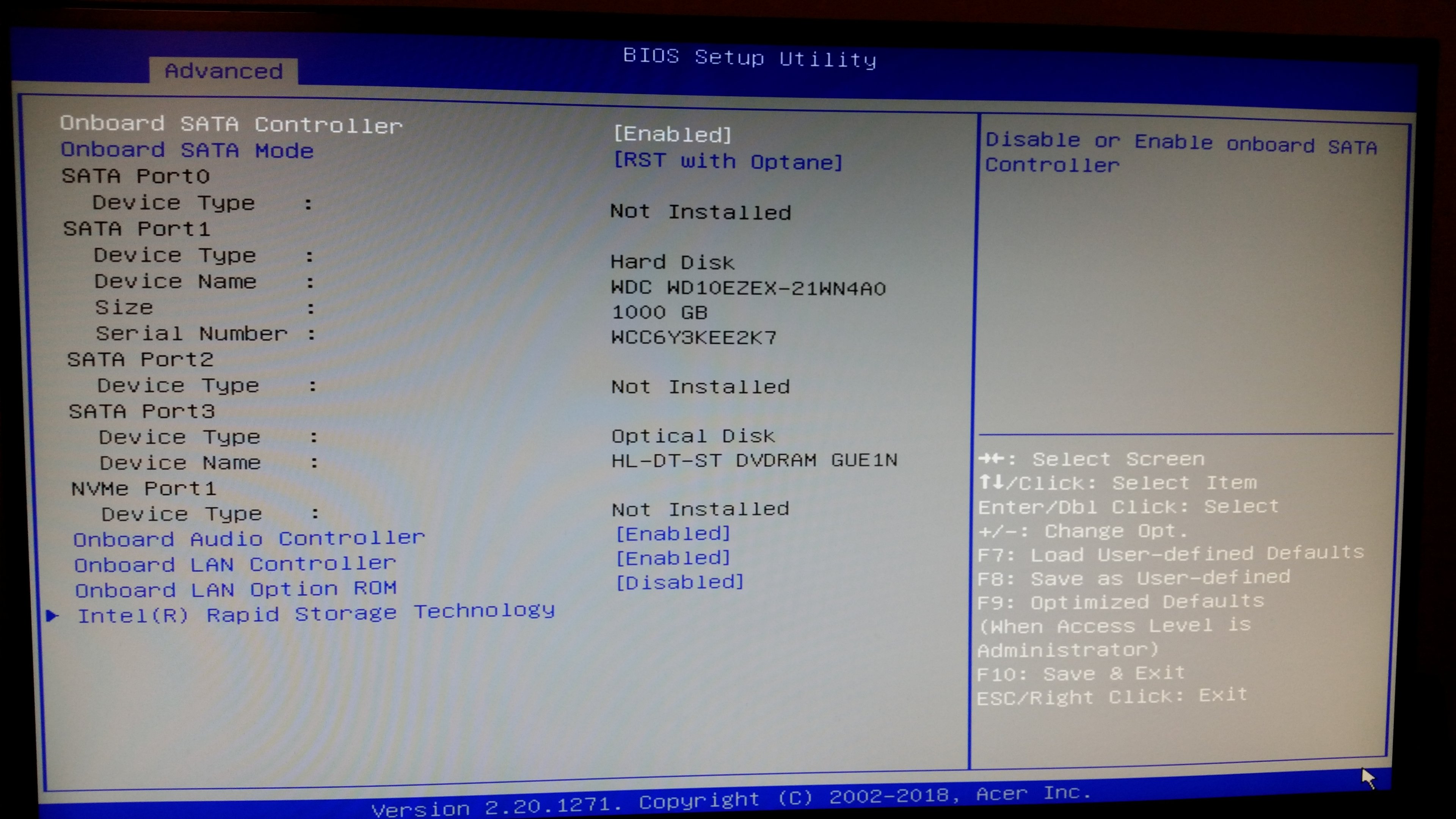

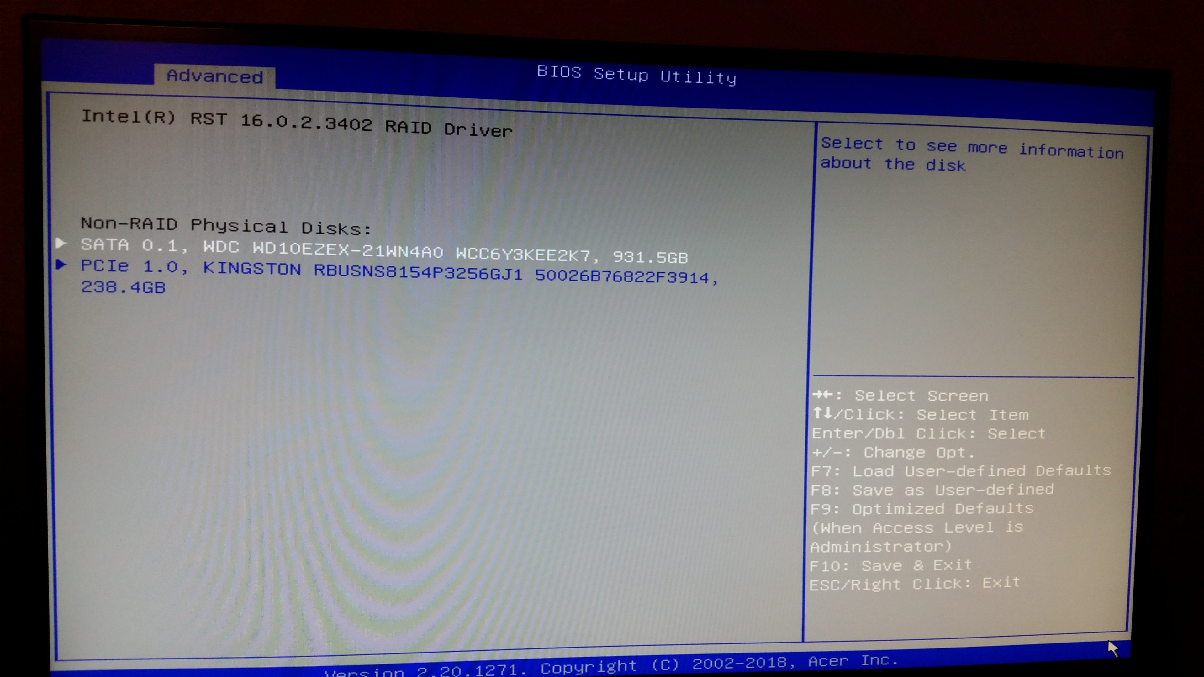

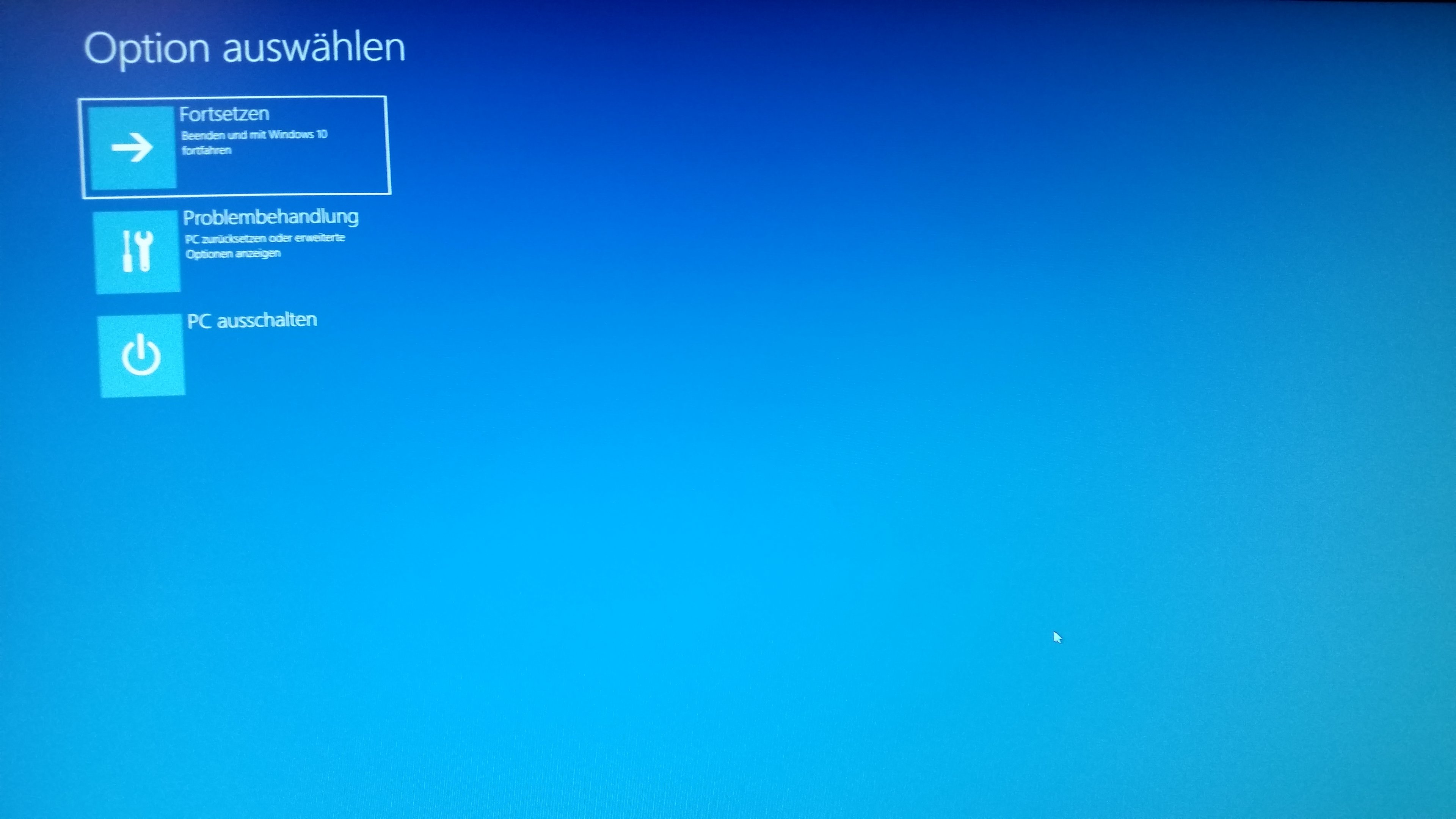

Hej ... Habe jetzt nochmal PC auf werkseinstellungen gesetzt nochmal Windows tool heruntergeladen auf USB Stick und neu installiert dabei die Festplatte mit 1tb und die ssd formatiert . Startet aber immer noch nicht von der ssd . Acer care Center habe ich auch noch nicht , habe neu Bilder für euch mit neuen Infos . Updates habe ich alle bereits gemacht .
Betriebssystem auf 1tb ausgewählt hat nicht funktioniert auf ssd zum auswählen !

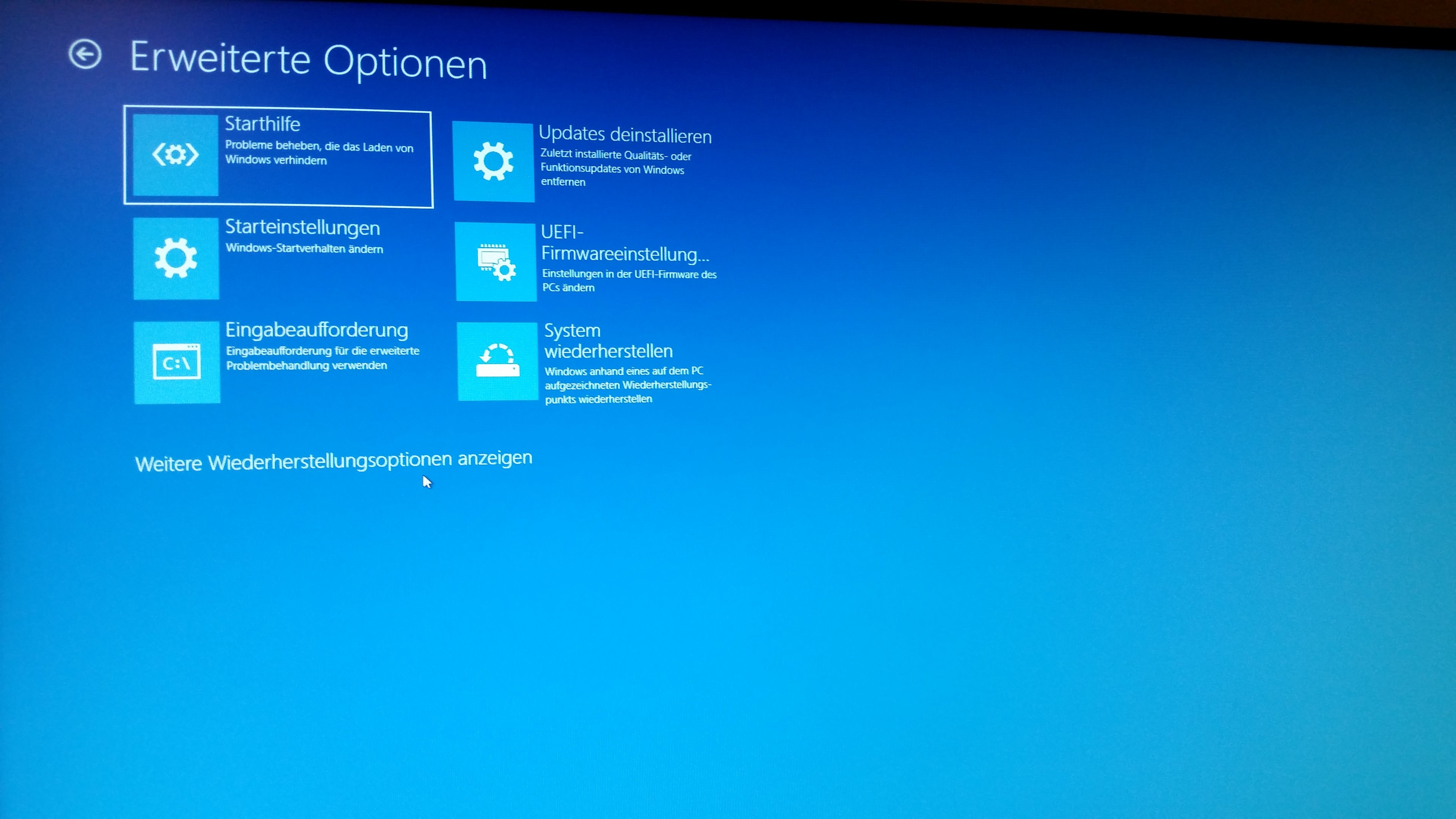

UEFI da komme ich gleich ins BIOS .

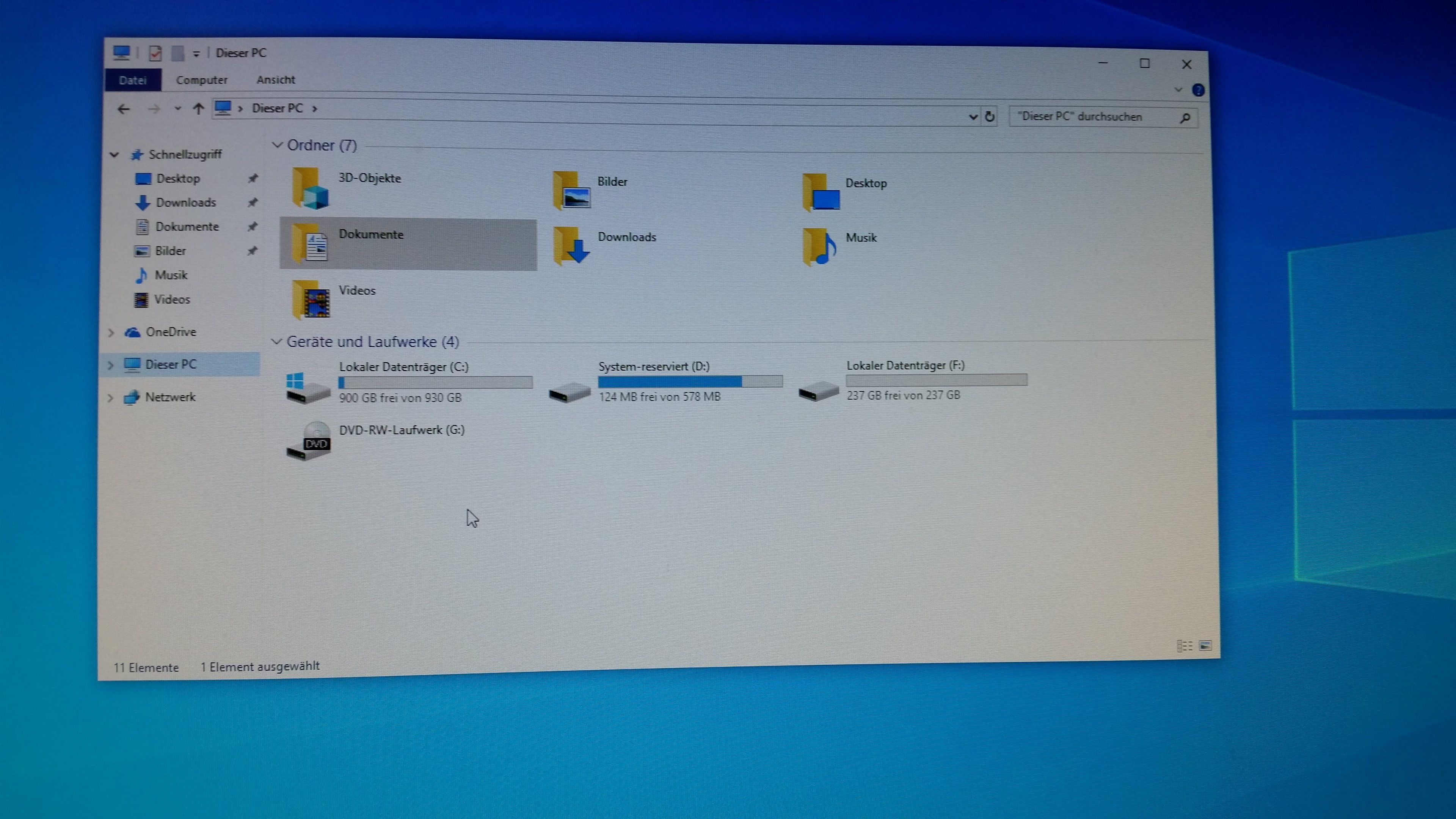

Dieser PC : System reserviert D ist mir neu (Laufwerk ) ?

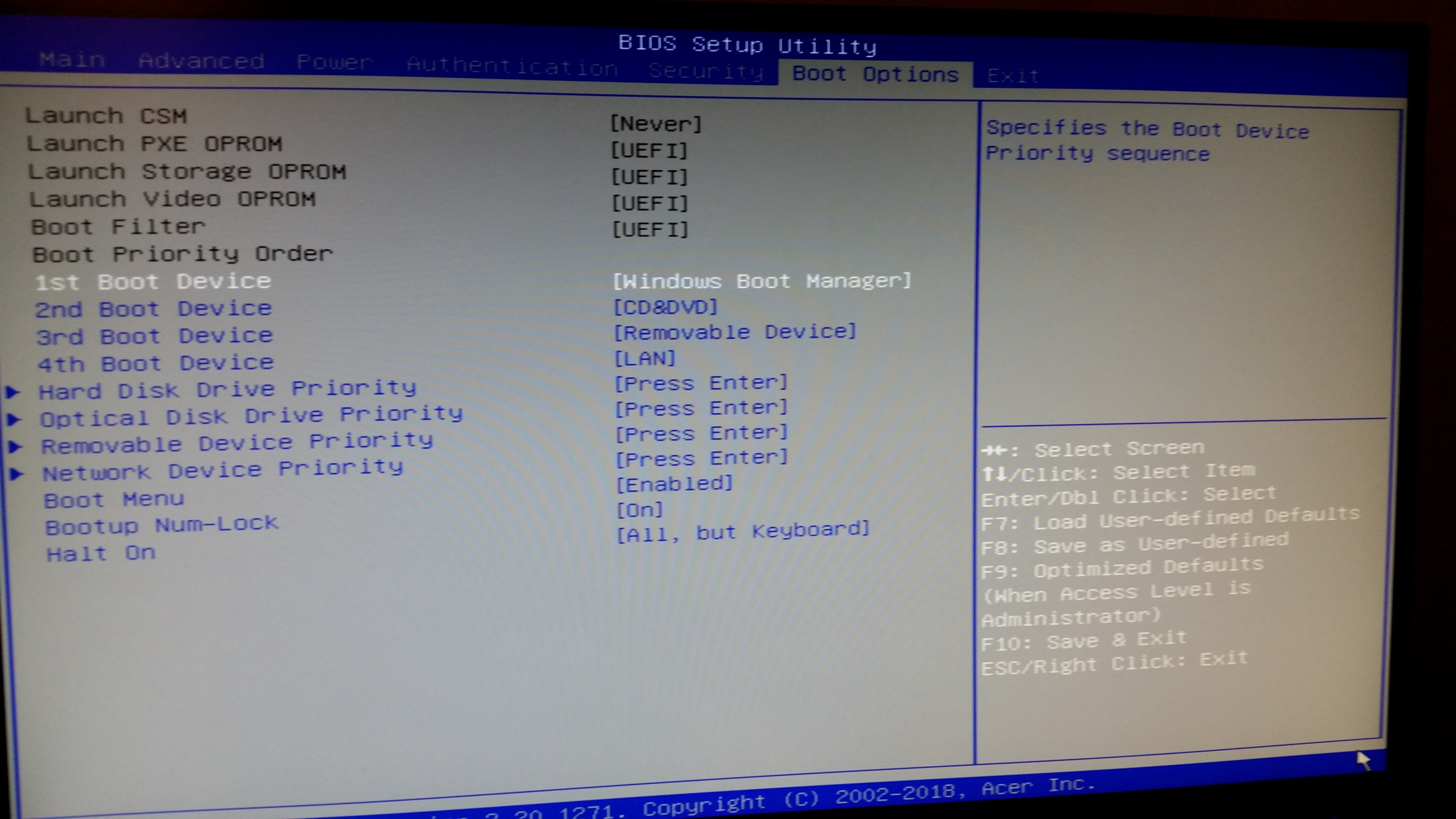

Boot Optionen : 1st . Windows Boot Manager . Danach CD (hard Disk ssd oder Festplatte kann ich nicht auswählen nicht dabei )
Ja was denn nun?
Was ist formatiert und was nicht und vor allem wie?
Also bitte nochmal sammeln und genau beschreiben was das Anliegen ist!
Weil auf dem einen Bild ist doch ein gebootetes Windows?
Wohl aber auf der 1TB Platte und die SSD, eine mit 240GB?, ist leer.
Richtig, das wird die beste Lösung sein. Ansonsten gibts elventuell Probleme mit dem Bootloader. Solltest dann auch schon bei der Installation Probleme haben.
Also ich habe auf meinen USB stick Windows Tool heruntergeladen PC neu gestartet und wollte installieren Windows 10 neu dabei trat ein Fehler auf bei den ersten Fenster Windows 10 installieren ist unten links computerreparieren dabei ging ich auf erweiterte Optionen Punkt ausführen und löschte (formatierte ) ssd und hdd . Wobei danach installieren funktionierte von Windows 10 konnte aber nur die hdd auswählen (ssd ) ging nicht weiter .
Darum muss auch die HDD abgeklemmt werden, gibt immer wieder lustige Probleme wenn auf SSD installiert werden will und die HDD ist noch drann.

Also einfach hdd abstecken und neu installieren ohne die eine Festplatte . In den BIOS gehört nichts geändert wenn ich das mache ? Festplatte davor noch löschen die hdd ist ja jetzt Windows Betriebssystem drauf oder kann ich danach auch ?
Lg
Wenn du die Festplatte später wieder anschließt, musst du vielleicht die Bootreihenfolge mit Bild auf/Bild ab ändern. Siehe dein vorletztes Bild. Dann sollte es funktionieren. Formatieren geht auch später noch.

An welchen Sata Anschluss hängt die SSD? Nicht immer ist jeder SATA Anschluss auf dem Board auch primär Bootfähig. Die Win C: Bootplatte sollte am ersten Port auf dem MB hängen.
Dir ist klar, das du MIT dem Tool den USB-Stick zu einem Installations-Stick machen musst. Nur das Media Creation Tool au dem Stick nützt dir wenig.
Lösche auch noch einmal die SSD, aber alle Partitionen. Da gibt es eine Partition D:, die eigentlich nicht aufscheinen dürfte, geht ja auch schon aus dem Namen hervor. Das muß eine versteckte Partition, neben einer weiteren, sein, die de facto keinen Buchstaben trägt.
@Dark-Silent an welchen sat Anschluss hängt die ssd puh da muss ich jetzt das Gehäuse aufschrauben ist ja doch egalt oder nicht? der PC ist keine 6monate alt also muss es ja funktionieren nur mit hdd abklemmen hab ja auch nicht gefummelt in den inneren des PC .
@Nefiwolf hab mir gedacht das , das mit den Tool von Windows alles ist was würde ich da noch brauchen ? Steht ja Windows wird installiert und ein paar andere Sachen wie Windows wird kopiert usw .
@Ost-Ösi danke für die Info ! Mache ich .
