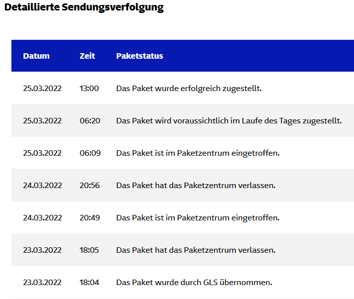

SpartanerTom schrieb:@Patata 4 Werktage, bestellt am Montag Abend, geliefert Freitag Mittag per GLS. Zustellung aus den Niederlanden.
Danke an euch beide! Dann kann ich ja hoffen, dass es die Woche noch was wird, wäre vor dem Wochenende echt toll.Northstar2710 schrieb:@Patata das gleiche bei mir. Montag bestellt. Mittwoch kam die gls Meldung das ein Paket kommt mit Tracking nr. Und Freitag war es dann da.
Northstar2710
Fleet Admiral
- Aug. 2019
- 10.899
Werd ich machen! Vorfreude ist schon riesig wie zuletzt bei Weihnachten wo ich meine XBox 360 bekommen habe^^Northstar2710 schrieb:@Patata wird schon klappen. Lass ein paar Worte hier wie du es findest.
Edit: Tja, Steam Deck ist noch immer wo am "Weg zum Ziel-Paketzentrum". Das wird heut nix mehr bzw. nix mehr vor dem Wochenende leider.
