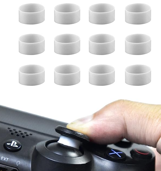

Man kann auch so "Stickschützer" drüberziehen. Das ist günstiger und schneller als neue Sticks.
Das Kratzen ist dann weg, hat allerdings schon mal ein Quietschgeräusch gemacht.

Minilamm schrieb:
Schleifen eure Sticks auch?
Hab immer am Linken Stick (innen) wie „Plastikabrieb“ und es schleift beim Steuern.
Jupp, das habe ich bei mir auch schon festgestellt und mich gewundert. Ist ebenfalls nur die linke Seite, rechts tritt das nicht auf. Da aber alles funktioniert habe ich das bisher ignoriert.
Anfangs hat bei mir der linke Stick auch geschliffen, dadurch hatte ich dann den Abrieb beim Stick.
Scheint ein generelles Problem bei der Steam Deck zu sein, der rechte hat sowas nie bekommen.
Linker Stick funktioniert jedoch weiterhin ohne Probleme.
Ja funktioniert tut er aufjedenfall, ist halt nur ein „komisches“ Gefühl beim Zocken.
Mittlerweile hab ich aber auch nen kleinen Delay bei meiner Steuerkreuz, bzw. werden manchmal die Eingaben nicht richtig übernommen… komisch…
Wie gesagt... man kann einfach solche Dinger drüberziehen, dann ist das kratzige Gefühl weg:
6€ sind zwar viel für paar so Gummiringe, aber billiger als neue Sticks und in 1 Minute draufgezogen.
Reaktionen: cruse
Ich glaube, dass was wir da als schleifend empfinden, spielt sich unter dem Stick ab und nicht an den Rändern.
Nein, das kommt vom Schleifen am Gehäuse, man sieht doch auch die dunklen Rückstände, wie hier schon öfter geschrieben wurde.
Und wie gesagt: Ich habe die übergezogen und das Schleifen ist weg, also war es garantiert nicht unter dem Stick.
Sorry, ich hatte von mir selbst auf andere geschlossen. Dass es bei dir so ist wie du beschreibst, bezweifle ich natürlich nicht.
Reaktionen: Abe81
Also das ist ein Fix für wenn man Abrieb am Stick hat und es sich am Rand rau anfühlt. Mag noch weitere Probleme geben, aber von diesem habe ich hier jetzt schon öfter gelesen :)
