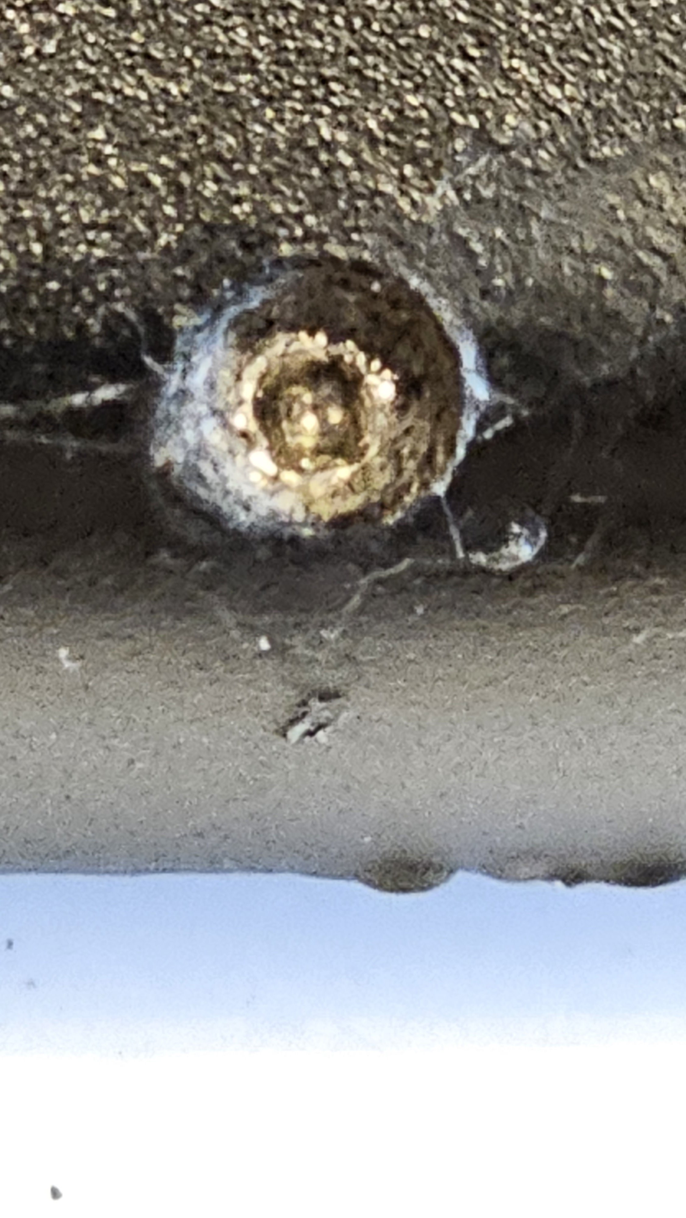

Da hast du die Schraube aber gut hergerichtet. Mit laienhaftem Blick auf das Malheur würde ich sagen. falsches Werkzeug. Das ganze Backcover ist ja auch ordentlich beschädigt.

Ich würde einen Bohrer nehmen und vorsichtig den Schraubenkopf abbohren. Dann Gerät öffnen und mit einer Wasserpumpenzange das restliche Gewinde rausdrehen. Oder machen lassen, evtl gescheiter.

Peeta83 schrieb:
meint ihr da ist noch was zu machen?
Da gibt es durchaus noch Möglichkeiten, aber nichts was ich dir zutrauen würde ohne noch mehr zu beschädigen.
Ein Profi würde einen Opferschraubendreher in der richtigen Größe mit Epoxy oder einem ähnlichen Stoff in den Rest des Schraubenkopfes kleben und damit die Schraube lösen. Da darf halt nichts daneben laufen und die Schraube endgültig verkleben.
Oder die Versenkung der Schraube durchtrennen ,damit man das Backcover demontiert bekommt. Dann kann man die Schraube ebenfalls mit einer Zange vorsichtig lösen und muss dann ein neues Backcover auftreiben. Samt Schraube.
Aber nichts davon rate ich dir. Such dir jemanden, der das kann oder lass es so.
@Peeta83 Oh je. Da hilft eigentlich nur noch ausbohren, mit einem neuen scharfen Bohrer. Die Schrauben Köpfe sind ja ziemlich klein. Aber nimm keine riesige Bohrmaschine.
Du kannst auch einen größeren Bohrer nehmen als das Bohrloch ist und so den Kunstoff um das Bohrloch abtragen. Der Kunstoff ist relativ dünn. Ein Kegelsenker währe noch etwas einfacher als ein Bohrer
Ist vielleicht einfacher. Kannst natürlich auch ein Feile nehmen.Ein neues backcover gibt es für 25€https://store.ifixit.de/products/steam-deck-back-plate

@Peeta83
Also laut dem Bild kannst du es noch retten, du brauchst einen Schlitzzieher und du musst mit extremem Druck das ausführen. Was mir als Erinnerung bei meiner Öffnung des Gehäuses auffiel, dass bei mir auch eine Schraube extrem fest verankert war und ich auch mit extremen Druck(also nach unten drücken) die lockern konnte. Probiere es mal und nicht vergessen, wenn es klappen sollte, Micro-Karte vorher raus tun, habs vergessen gehabt und beinah meine Micro-Karte geschrottet(da ich das Gehäuse zuerst nicht öffen konnte)
ich werd nachher nochmal schauen. Mit Bohrer wird das nix werden, hab nur nen großen Schlagbohrhammer.. :D
Muss ich mal sehen. Also den Kreuzdreher den ich bisher genutzt hab, der war eigentlich passend, das sind in der größe jene Schrauben die auch ach bei 2,5 Zoll Festplatten zurBefestigung genutzt werden, zumindest in Laptops. und da passte der Dreher auch einwandfrei
muss dann genau gucken welcher Dreher da wirklich noch geht. So richtig Grip ist igentlich jetzt wirklich nicht mehr da. und mit relativ gutem Druck hatte ich es gestern eigentlich noch versucht.
Ok ich bekomme da doch nichts durch irgendwie.. so nen ganz kleinen Bohrer hab ich gar nicht mal. alles nur riesen dinger
Was @ghecko sagte - Notfalls das Backcover opfern und „wegschneiden“, so dass nur noch die Schraube und ein Stückchen Backcover drumrum bleiben. Dann kriegst du die Schraube von der Seite und kannst sie mit ner Zange rausholen - Backcover gibts ab ~25€ von JSAUX.

Ist nicht jemand hier aus Berlin, der da mal das nötige Werkzeug und Feingefühl hat um als Zweitmeinung direkt zu sagen, ob da überhaupt was zu machen ist. ICh wollt ja schon direkt ein bisschen nans Gehäuse ran um da ringsherum etwas größer zu bekommen um dann eben an die schraube zu kommen... fehlanzeige, das gehäuse will da auch nicht "weich und löchrig" werden :(
Hast du keinen akkuschrauber? Einfach einen 10er Bohrer einspannen und kurz ans Loch halten. Oder einen kegelsenker kaufen
bekommt man in jedem Baumarkt. Brauchst danach halt ein neues backcover . Brauchst ja nur 1-2mm vom Loch abtragen dannkannst du das Cover abnehmen ohne die Schraube rauszunehmen.
Theoretisch kannst du die Schraube drin lassen wenn dich das Loch hinten nicht stört mit dem alten Cover. Ansonsten halt mit einer Zange rausdrehen

Also ich habe es jetzt vermeintlich verschlimmbessert. Ich bekomme wohl sonst ohne mutwillig Zerstörung da echt nichts hin
Was hast du denn jetzt probiert?
Das Gehäuseloch außen rum bisschen größer zu bekommen um dann vielleicht unter die schrauieb zu kommen, als würde man raushebeln wollen. Aber das mit dem Loch wollt halt nicht
