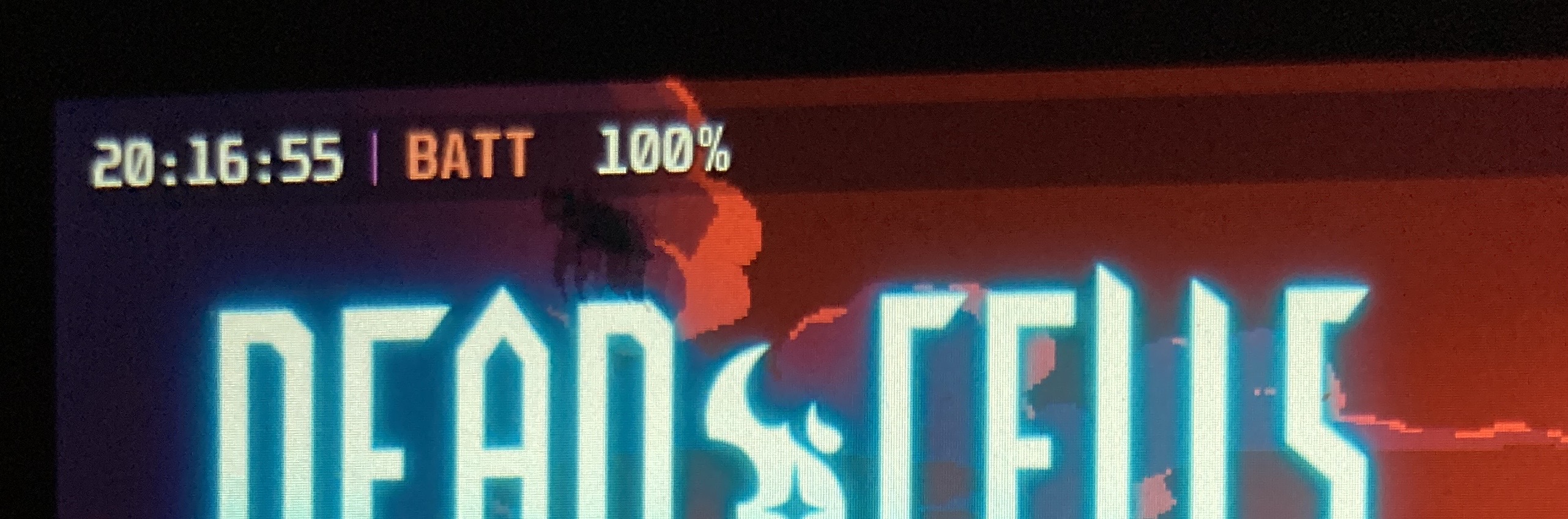

Es gab hier schon einige Meldungen, wie das Steam Deck sich im Standby irgendwie entladen hatte. Ist mir auch passiert.
Hattet ihr aber auch den Fall, dass ihr es wieder einschaltet, es bei 30 % ist, ihr ein kurzes Spiel starten wollt, die 30 % reichen dafĂŒr ja und prompt ist es auf einmal schwarz.
Man steckt es wieder ein und es ist 0 bzw. 1 %.

normal oder? Wenn ich es 1-2 Wochen im Standby liegen lasse, ist es dann auch leer...Deinorius schrieb:Es gab hier schon einige Meldungen, wie das Steam Deck sich im Standby irgendwie entladen hatte. Ist mir auch passiert.
Passiert ja beim Handy auch ĂŒber die Zeit
Ich habe nicht geschrieben, dass es 1-2 Wochen im Standby war. Das konnte schon am nÀchsten Tag passieren.
Ich hatte schon versucht, ob der Offline Modus etwas bringt, aber da das Ganze sehr sporadisch passiert, ist es schwierig das zu verifizieren.
Ich werde das genauer beobachten, aber das sollte innerhalb einer Sekunde aktualisiert sein.
Ich kenne das von KDE Plasma (auf meinem ThinkPad), dass die Anzeige erst aktualisiert wird, wenn die Fensterleiste in den Vordergrund tritt, aber das passiert dann augenblicklich.wasd123 schrieb:das ist dann einfach nur ein Anzeigefehler, wo nach dem Einschalten die Batterieanzeige nicht ordentlich aktualisiert wurde
