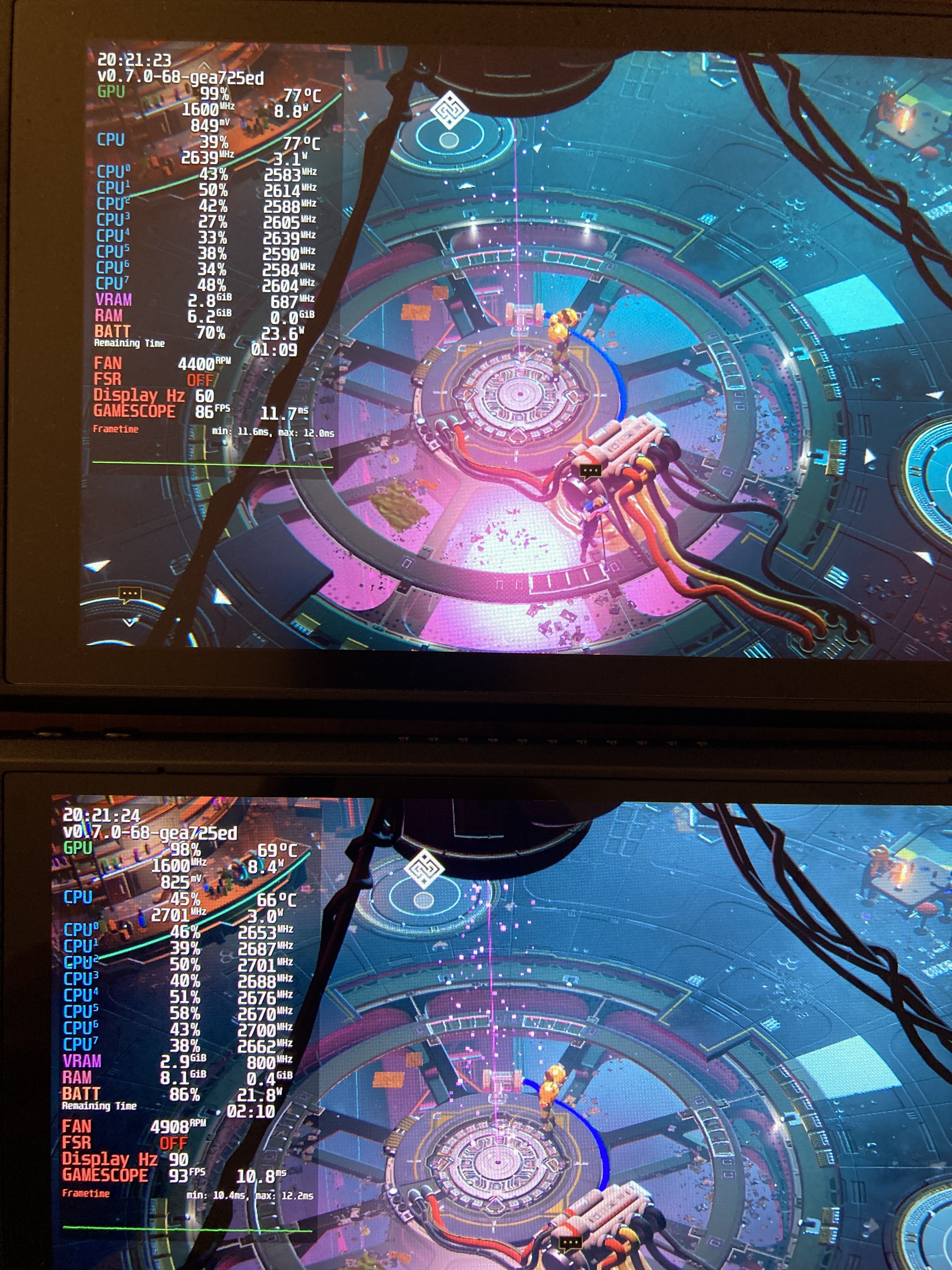

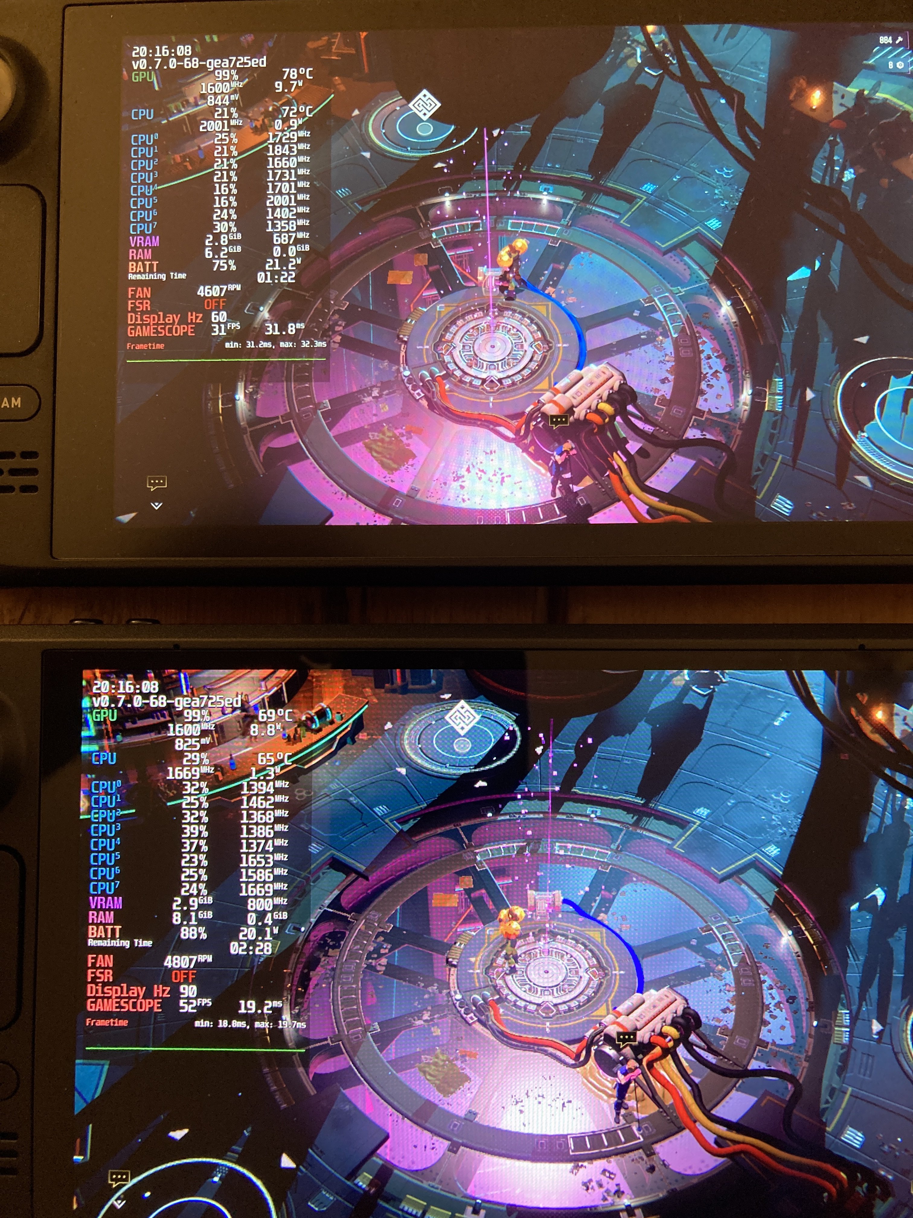

Ist schon interessant wie unterschiedlich die Leistung in den Verschiedenen spielen ist, man muss sich auch etwas an die neuen tdp Einstellung gewöhnen.
z.b. endless Dungeon
Ohne RT +~10% 86/93fps
Mit RT + ~60% 31/52fps
"Miasma" dagegen zeigt keine Veränderung
"Chaos Gate Warhammer" +15% 35/40fps
Reaktionen: Tr0nism
Hast du bei Endless Dungeon mit RT gegengeprüft, ob auch die exakt gleichen Settings/Proton/ usw. verwendet wurden. 60 % mehr Leistung machen keinen Sinn, auch nicht mit der höheren Speicherbandbreite.
Ja, habe ich. Beides steamplay Proton 8.04 15tdp. Habe ja auch ohne Rt geprüft, 10% und dann nur RT dazu geschaltet für die Schatten.
Sehr verwirrend. Außer den niedrigeren Temperaturen und dem bisschen Extra an Speicherbandbreite kann es nichts geben.

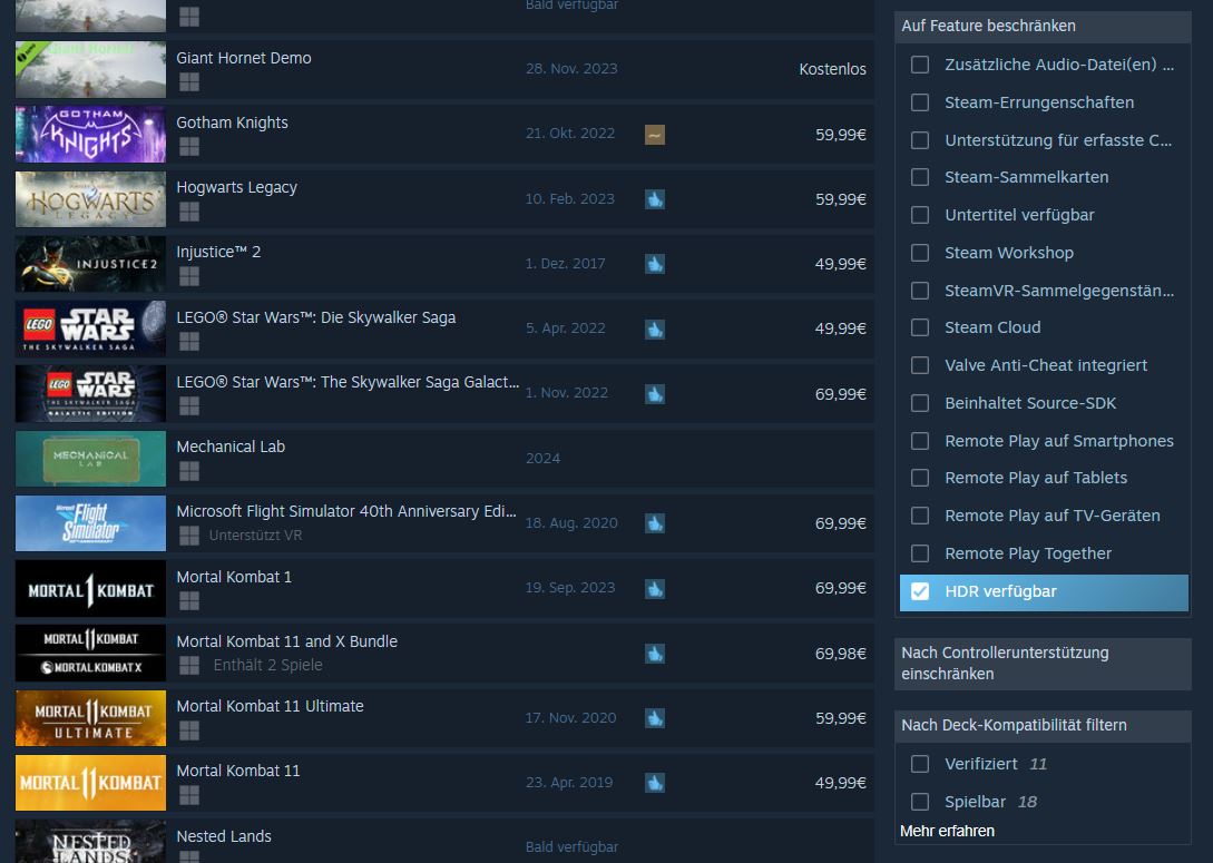

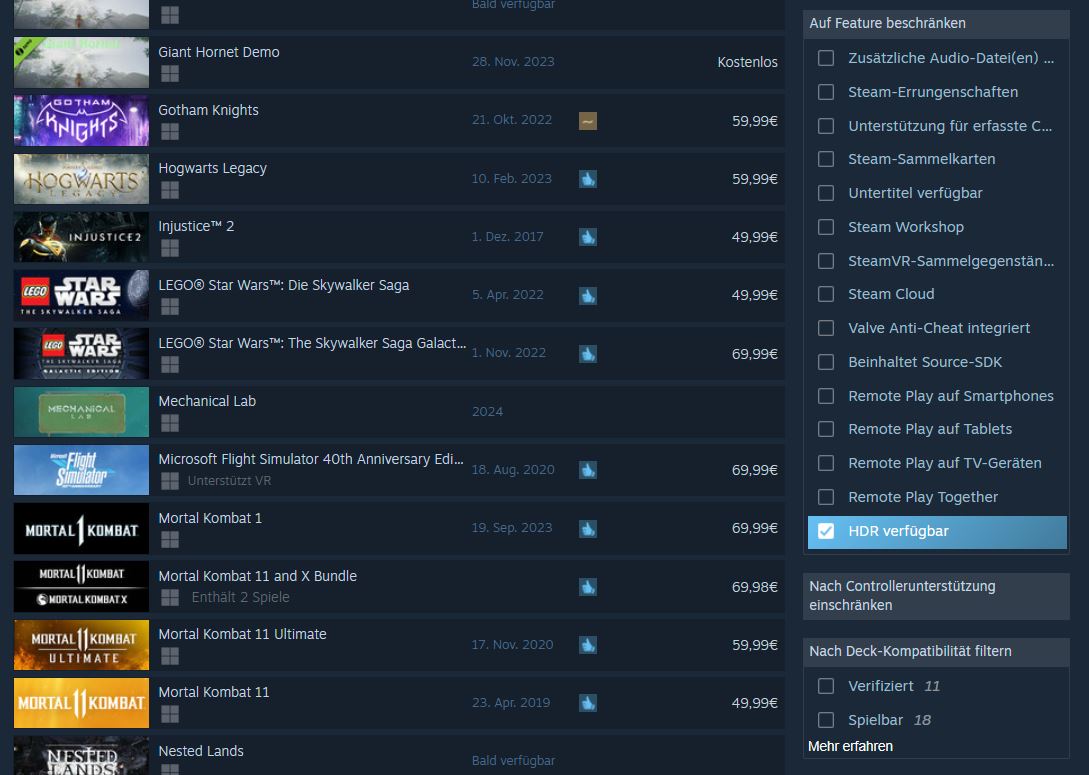

An den HDR-Infos zu Steam-Spielen sollte Valve (zusammen mit den Publishern) noch arbeiten.
Derzeit sind lediglich 52 Spiele entsprechend "getaggt", davon 11 steam-deck-verifiziert und weitere 18 steam-deck-spielbar: https://store.steampowered.com/search/?sort_by=Name_ASC&category2=61&ndl=1
Da fehlen so einige, z.B. die ganzen PlayStation-Portierungen von Sony und die meisten Microsoft-Studios-Spiele.
Hier habe ich eine deutlich hilfreichere Liste gefunden:
https://www.pcgamingwiki.com/wiki/List_of_games_that_support_high_dynamic_range_display_(HDR)
Danach sind immerhin schon über 300 Spiele mit "native HDR support" gekennzeichnet, die ohne Tricksereien funktionieren sollten... natürlich nicht alle davon Steam-Deck-kompatibel.
Reaktionen: jlnprssnr, sumpfhuhn und v3locite

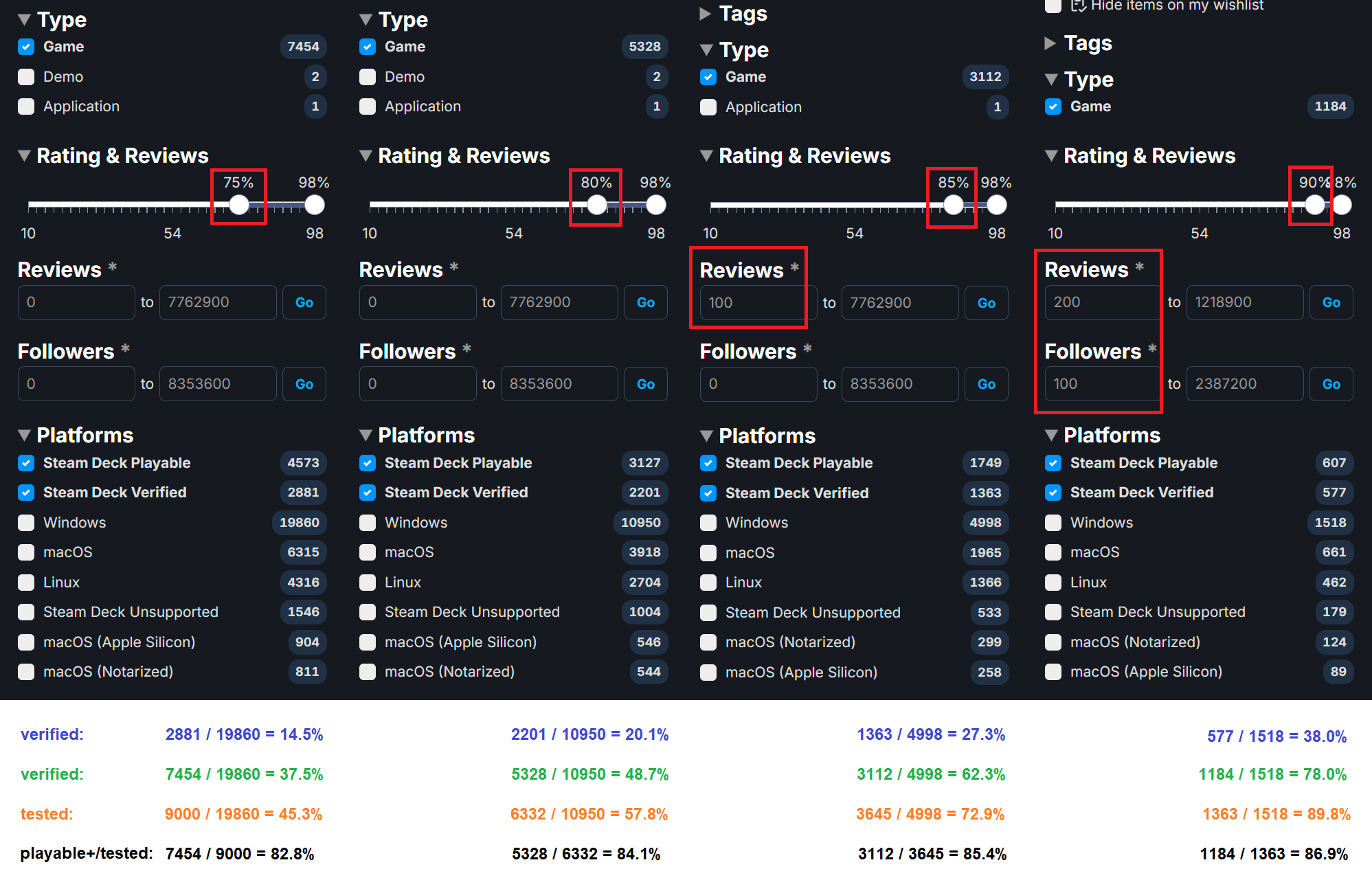

Cohen schrieb:

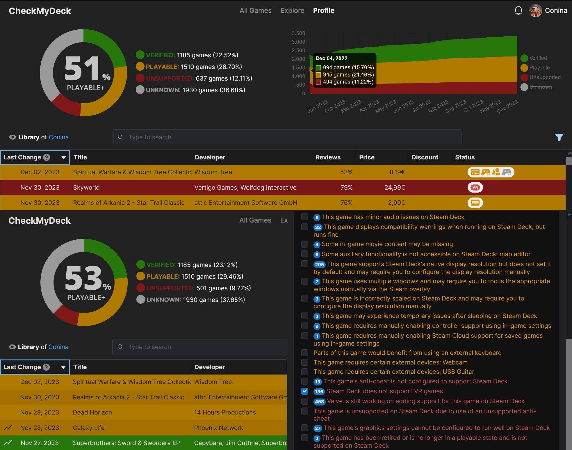

Update der bisherigen Kompatibilitätsergebnisse nach SteamDB-Rating aufgedröselt (09.10.2023):
Insgesamt sind nun 11752 von 15029 getesteten Steam-Spielen als "playable+" eingestuft.
36,9% der 1455 Spiele mit Wertung 90+ bzw. 26,7% der 4777 Spiele mit Wertung 85+ sind nun "verified".
76,6% der Spiele mit Wertung 90+ bzw. 61,1% der Spiele mit Wertung 85+ sind nun "playable+".
78,2% der getesteten Spiele sind spielbar, mit Tweaks noch viele mehr.
Je höher die SteamDB-Wertung, um so höher wird dieser Anteil:
bei 80+ Wertung sind es 83,8%, bei 85+ Wertung 85,0% und bei 90+ sogar 86,6% "playable+".
Von meiner eigenen Steam-Sammlung sind jetzt 2582 Spiele als "playable+" eingestuft, die 50%-Grenze ist geknackt. ;-) Der Großteil der ungeprüften 37,5% ist wahrscheinlich auch spielbar.
Nur 12,35% meiner Bibliothek sind bisher als "unsupported" eingestuft; ohne VR-Spiele weniger als 10% meiner Bibliothek:

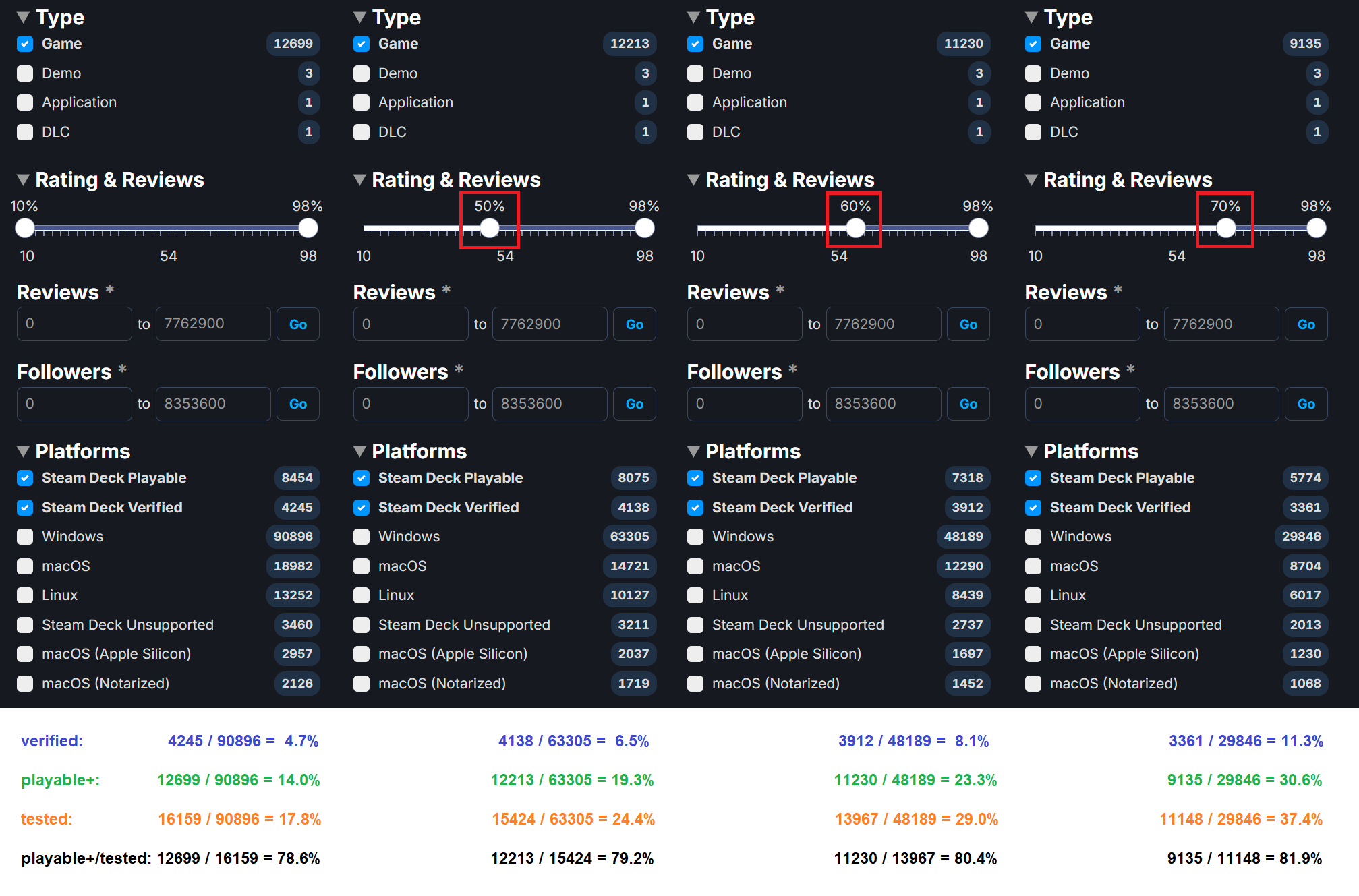

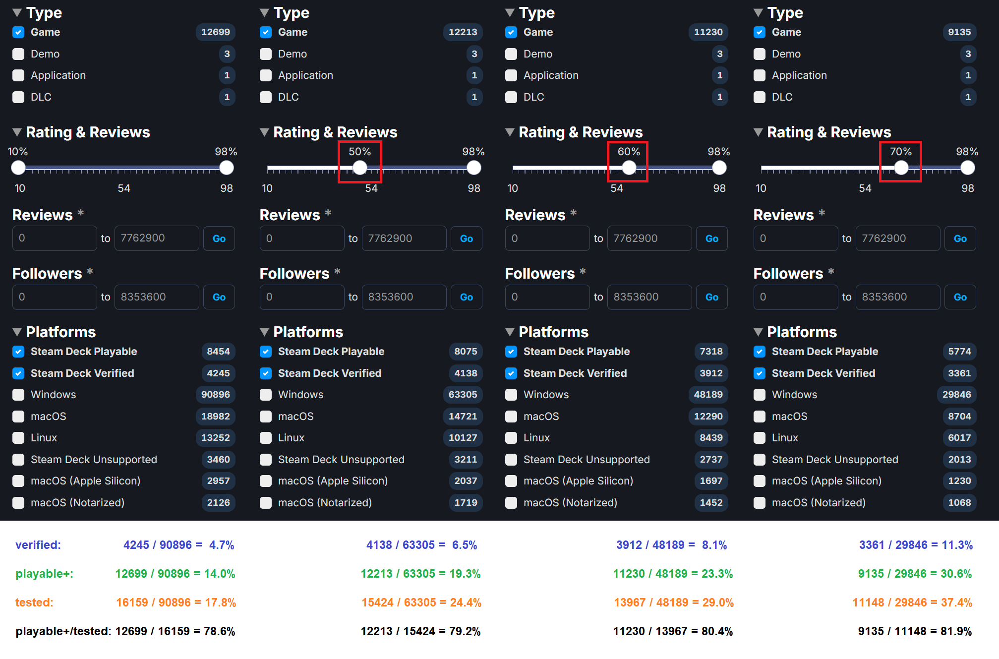

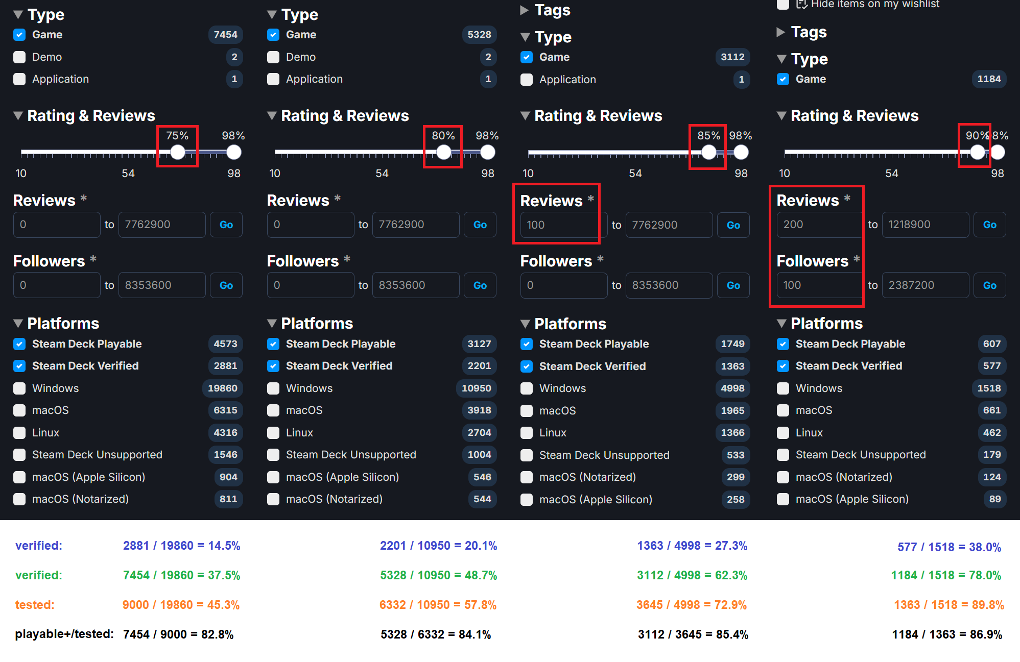

Update der bisherigen Kompatibilitätsergebnisse nach SteamDB-Rating aufgedröselt (03.12.2023):
Insgesamt sind nun 12699 von 16159 getesteten Steam-Spielen als "playable+" eingestuft.
38,0% der 1518 Spiele mit Wertung 90+ bzw. 27,3% der 4998 Spiele mit Wertung 85+ sind nun "verified".
78,0% der 1518 Spiele mit Wertung 90+ bzw. 62,3% der 4998 Spiele mit Wertung 85+ sind nun "playable+".
78,6% aller getesteten Spiele sind spielbar, mit Tweaks noch viele mehr.
bei 80+ Wertung sind es 84,1%, bei 85+ Wertung 85,4% und bei 90+ sogar 86,9% "playable+":

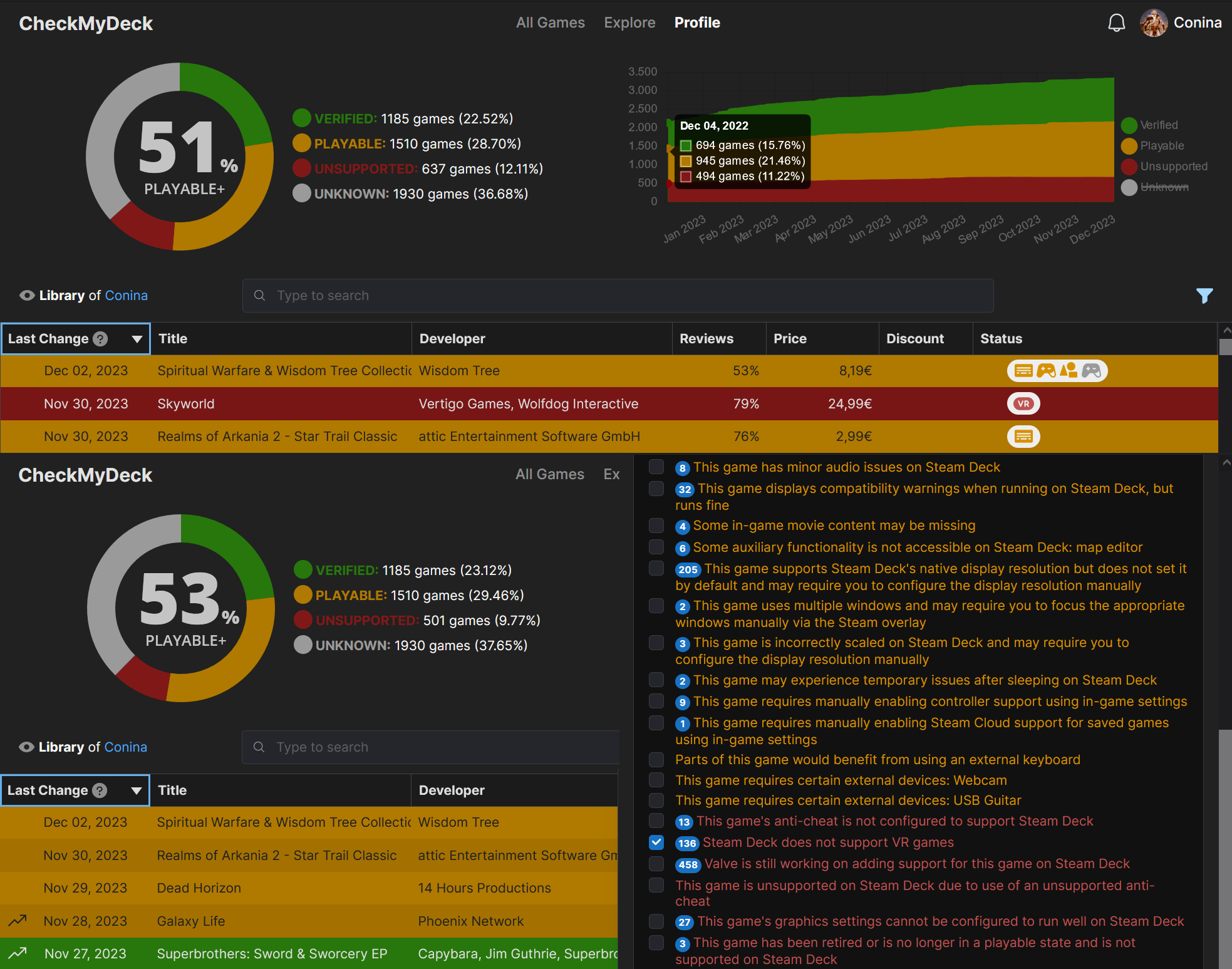

Von meiner eigenen Steam-Sammlung sind jetzt 51,22% der Spiele als "playable+" eingestuft. Der Großteil der ungeprüften 36,68% ist wahrscheinlich auch spielbar.
Nur 12,11% meiner Bibliothek sind bisher als "unsupported" eingestuft; ohne Berücksichtigung der VR-Spiele nur 9,77% meiner Bibliothek.
In der CheckMyDeck-Historie kann ich ein Jahr zurückschauen. Der "Unsupported"-Prozentsatz ist trotz tausender weiterer Testergebnisse nur um 7,9% gestiegen (12,11% / 11,22%) gestiegen, während "verified" um 42,9% (22,52% / 15,76%) und "playable+" um 37,6% (51,22% / 37,22%) gestiegen sind:

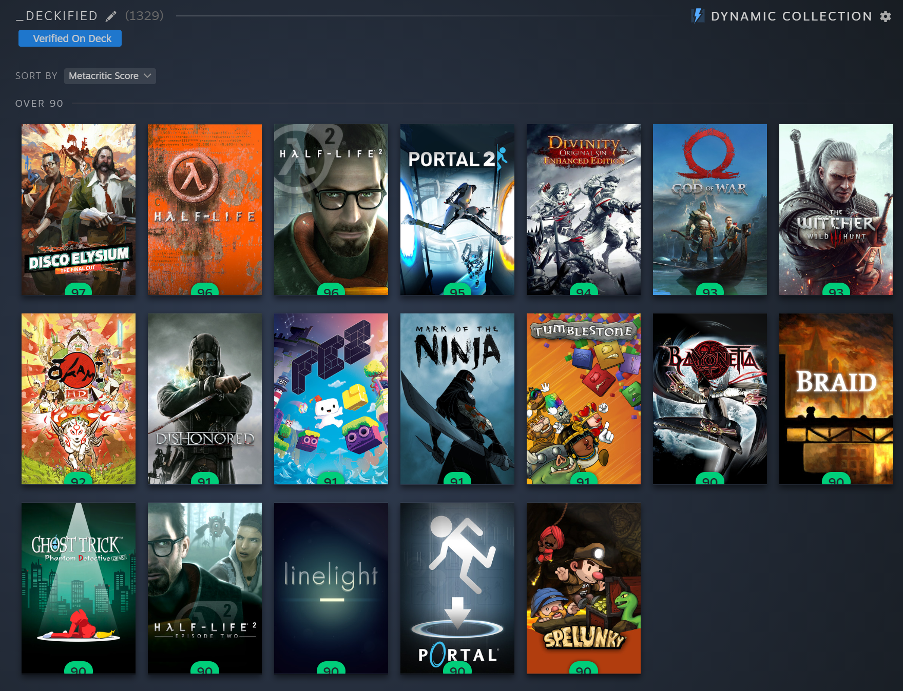

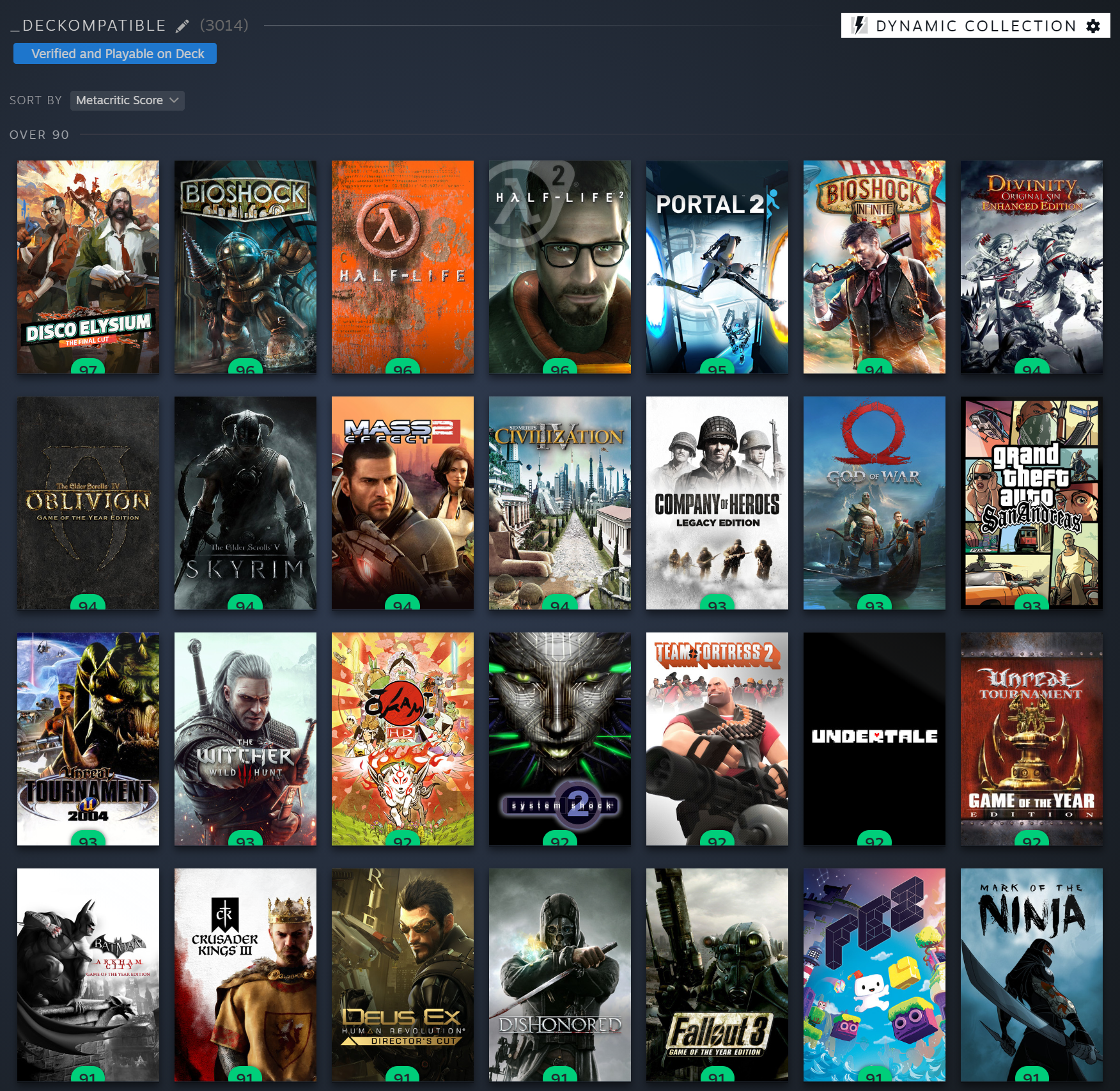

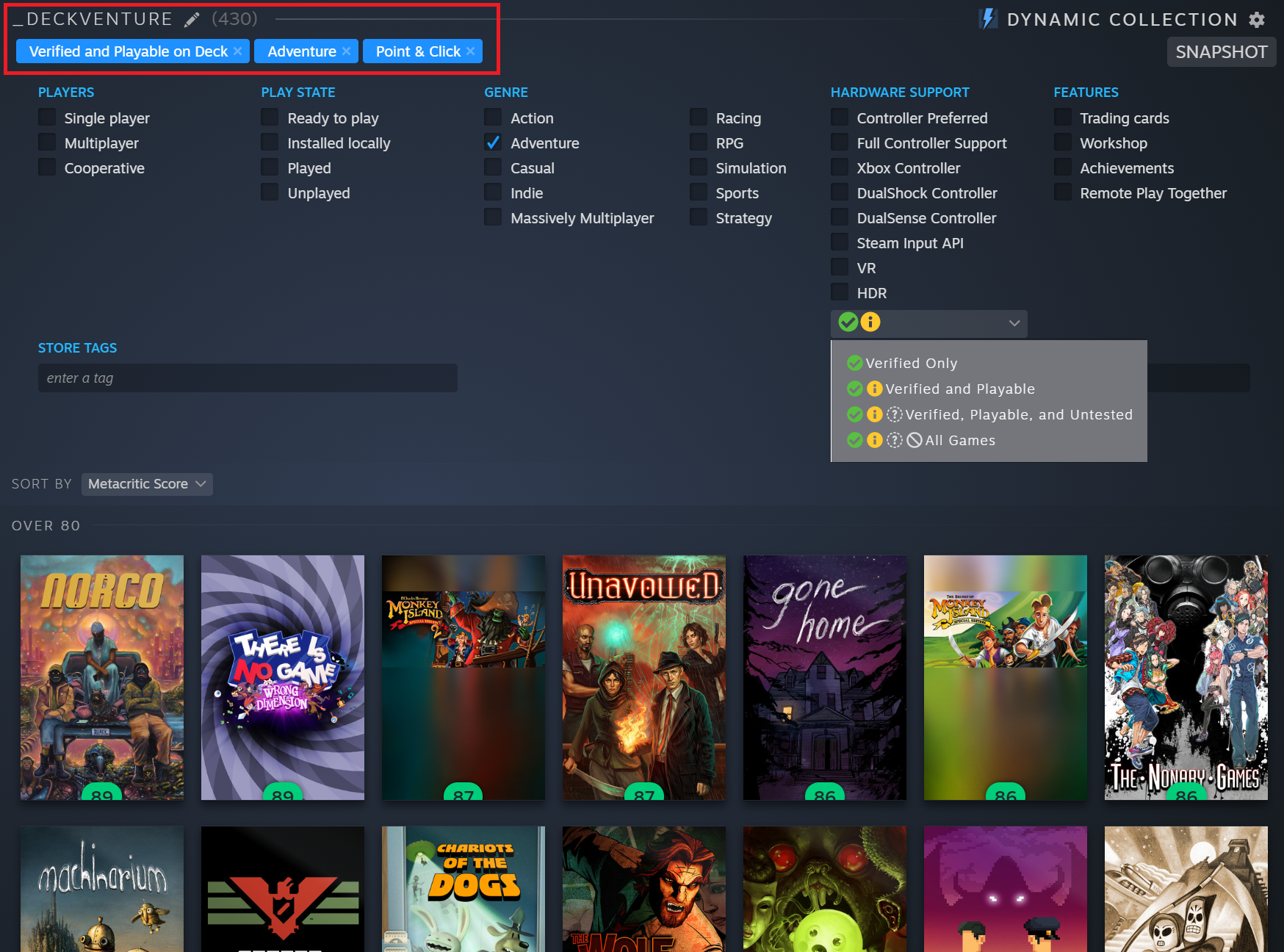

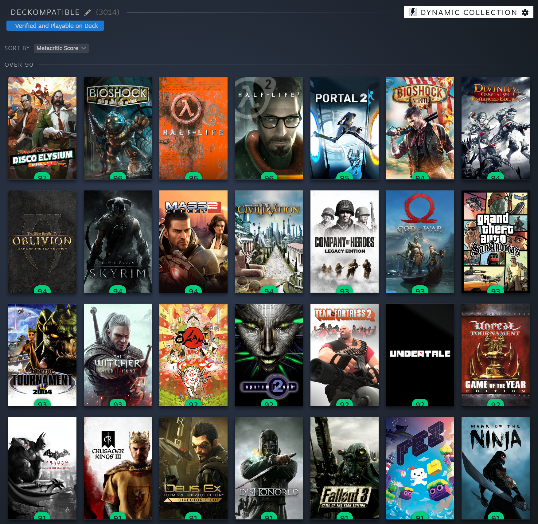

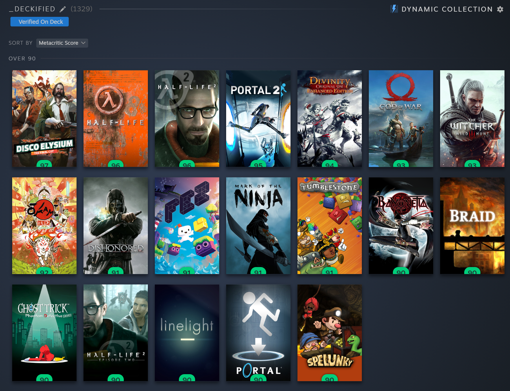

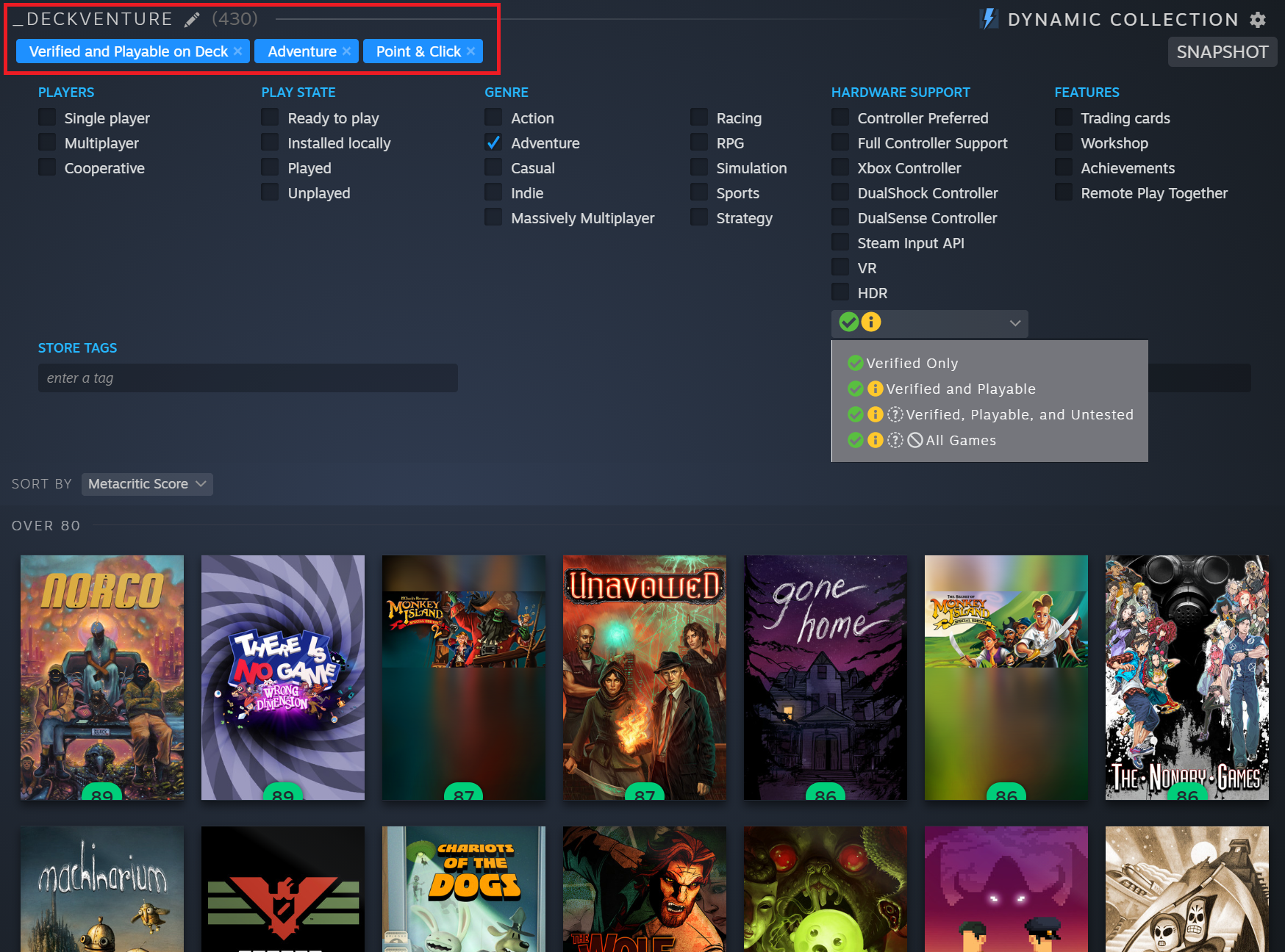

Per "Dynamic Collection" kann man im Steam-Client übrigens die eigenen steamdeck-kompatiblen Spiele schön visualisieren und die gewünschte Sortierung festlegen. Auch zusätzliche Filter (z.B. Spielegenre, Store-Tags) lassen sich ergänzen:
Die Anzahl der kompatiblen Spiele ist hier noch höher als bei CheckMyDeck, da im Steam-Client auch kompatible Spieledemos und Gratisspiele dazuzählen.
Reaktionen: Elvis und frazzlerunning
