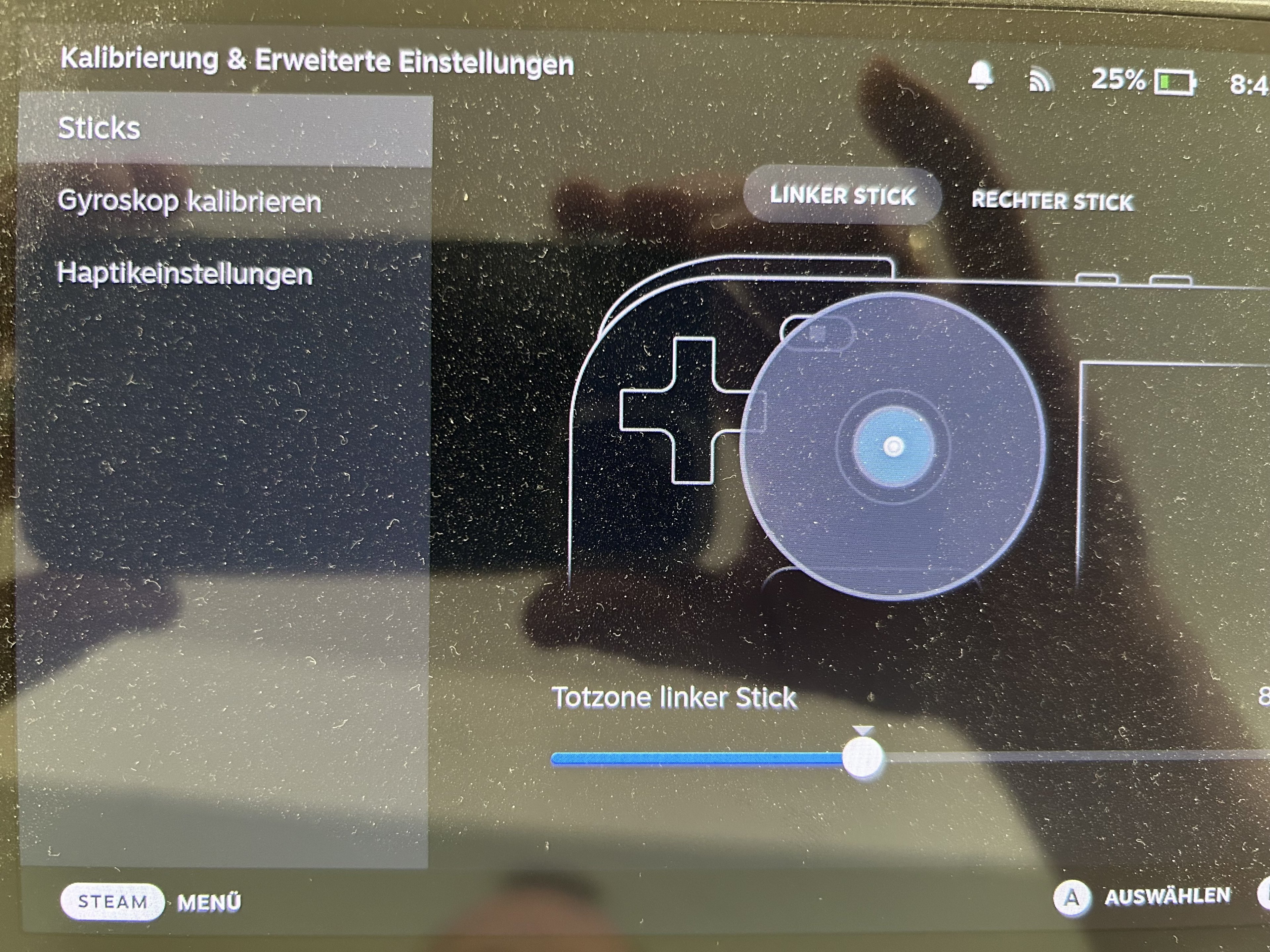

Ich vermute, ich habe (mal wieder) Drift-Probleme auf dem linken Thumb Stick.
Bei Dragon Age Veilguard sind die Eingaben in dem Menü immer automatisch nach links gesprungen. Das war nervig.
Ich spiele es zwar nicht mehr, würde aber gerne wissen, woher das kommt.
Jetzt, in Tomb Raider remastered 4-6 komm ich nicht mal durch ein Tutorial, weil Lara sich nicht an einem Abhang festhalten will und im Menü wird wieder automatisch nach links gelenkt.
Ich bräuchte da irgendeine Art Reset, weiß aber nicht, was ich machen soll. In den Controller-Einstellungen steht der linke Thumb Stick still.

wenn der drift konstant ist solltest du es bei jedem spiel haben und nicht nur bei den beiden. Du könntest auch die deadzonezone anpassen bei bedarf
Ich fürchte, es ist bei jedem Spiel; bisherige Testgröße n=3 ;-)
@Northstar2710 Deadzones sagt mir als Stichwort natürlich etwas, ich weiß nur nicht, wie ich da was einstellen soll. Kennst du da ein Tutorial?
nein.
aber unter einstellungen-controller- kalibrierung findest du
das ist schon ziemlich selbst erklärend.
wenn du eine einstellung pro spiel suchst findest du sie bei den controller profil für das jeweilige spiel
Reaktionen: Abe81
Da war ich auch und habe ein wenig gefummelt. Er wackelt ein wenig erratisch ohne Berührung meinerseits, aber nur sehr wenig und auf der Stelle.
Durchwühle auch mal das subreddit nach Lösungen.
Würde bei Erfolgen hier kurz berichten.

hast du die totzone denn jetzt vergrössert?
im welchem image bist du unterwegs? stable/beta?
Reaktionen: Abe81
Also vergrößern ist der Trick… ergibt Sinn. Nein, komme erst später dazu.

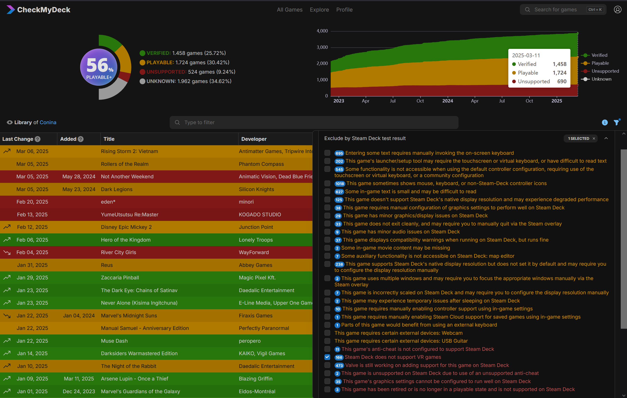

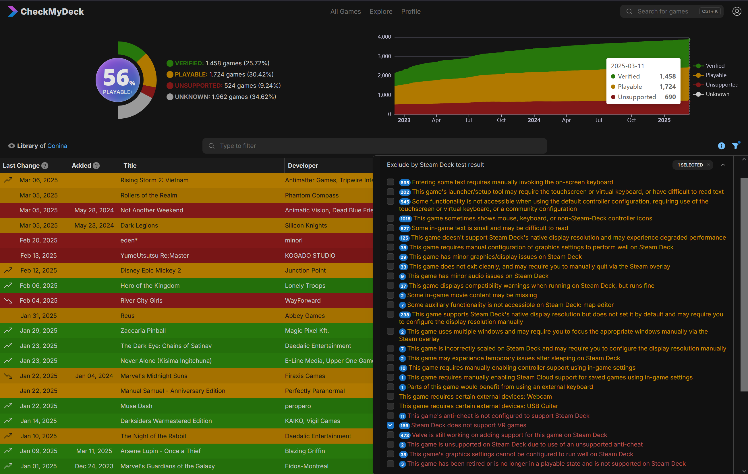

Cohen schrieb:
Update der bisherigen Kompatibilitätsergebnisse nach SteamDB-Rating aufgedröselt (01.12.2024):
Insgesamt sind nun 17035 von 21471 getesteten Steam-Spielen als "playable+" eingestuft.
38,8 % der 1797 Spiele mit Wertung 90+ bzw. 28,1 % der 5930 Spiele mit Wertung 85+ sind nun "verified".
79,1 % der 1797 Spiele mit Wertung 90+ bzw. 63,6 % der 5930 Spiele mit Wertung 85+ sind nun "playable+".
79,3 % aller getesteten Spiele sind spielbar, mit Tweaks noch viele mehr.
Je höher die SteamDB-Wertung, um so höher wird dieser Anteil:
bei 80+ Wertung sind es 85,8 %, bei 85+ Wertung 87,2 % und bei 90+ sogar 88,8 % "playable+":
Von meiner eigenen Steam-Sammlung sind jetzt (bei Ausschluss meiner VR-Spiele) 55,62 % der Spiele als "playable+" eingestuft. Der Großteil der ungeprüften 35 % ist wahrscheinlich auch spielbar.
Nur 9,35 % meiner Bibliothek sind bisher als "unsupported" eingestuft.

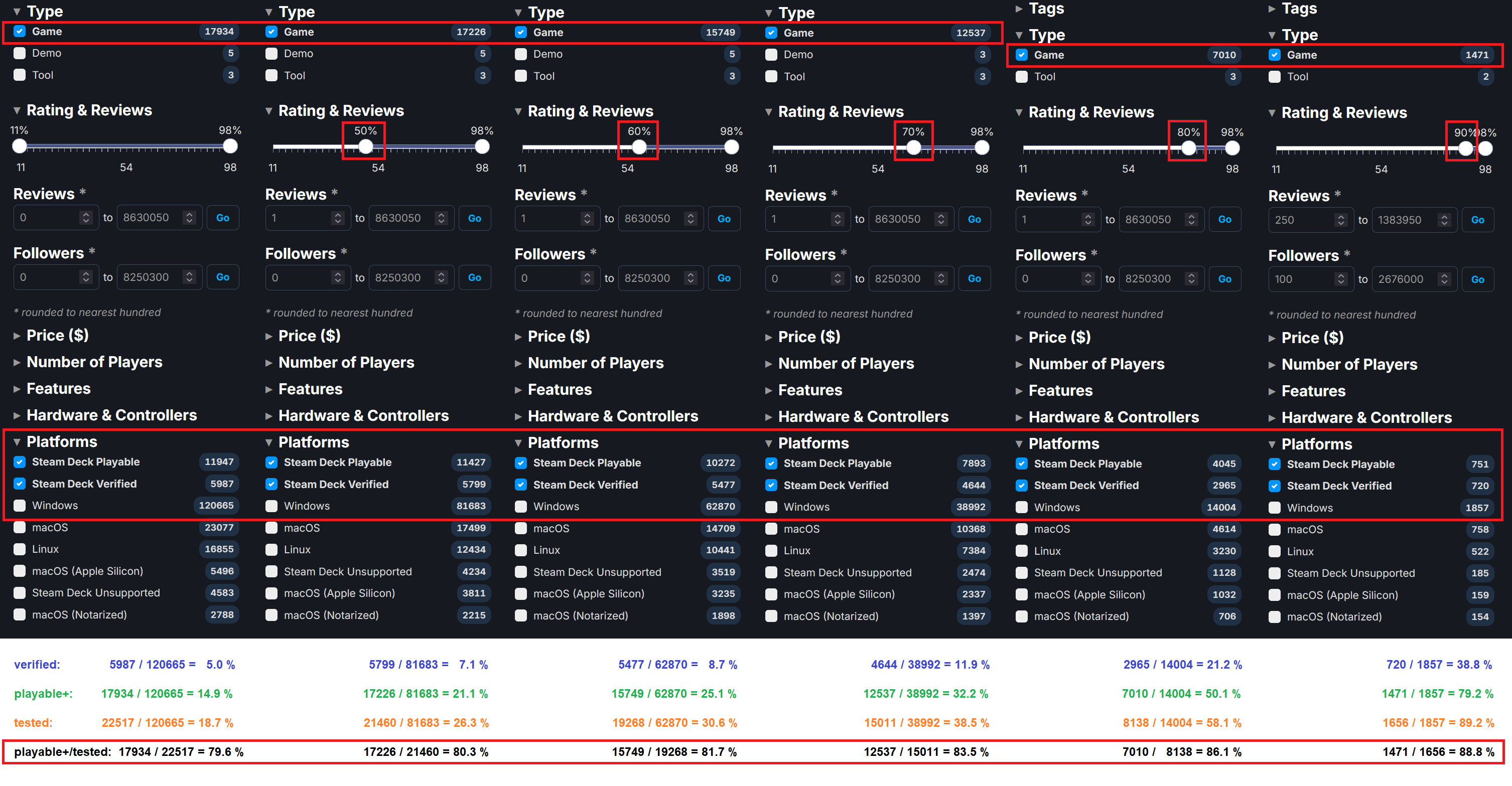

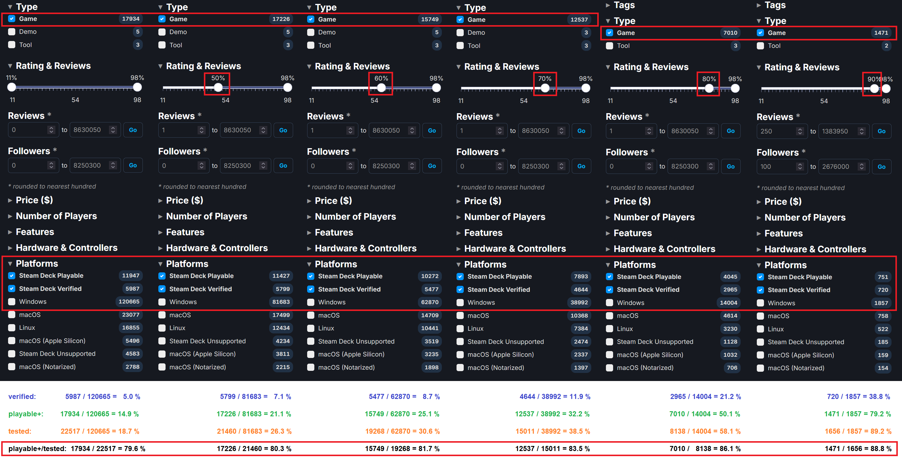

Daher ein weiteres Update der bisherigen Kompatibilitätsergebnisse nach SteamDB-Rating aufgedröselt (11.03.2025):
Insgesamt sind nun 17934 von 22517 getesteten Steam-Spielen als "playable+" eingestuft.
38,8 % der 1857 Spiele mit Wertung 90+ bzw. 21,2 % der 14004 Spiele mit Wertung 80+ sind nun "verified".
79,2 % der 1857 Spiele mit Wertung 90+ bzw. 50,1 % der 14004 Spiele mit Wertung 80+ sind nun "playable+" (also als "verified" oder "playable" eingestuft).
79,6 % aller 22517 getesteten Spiele sind spielbar, mit Tweaks noch viele mehr.
bei 80+ Wertung sind es 86,1 % und bei 90+Wertung sogar 88,8 % "playable+":
Von meiner eigenen Steam-Sammlung sind jetzt (bei Ausschluss meiner VR-Spiele) 56,14 % der Spiele als "playable+" eingestuft. Der Großteil der ungeprüften 34,6 % ist wahrscheinlich auch spielbar.
Nur 9,24 % meiner Bibliothek sind bisher als "unsupported" eingestuft... und dieser Prozentsatz sinkt nach und nach, je mehr Testergebnisse hinzukommen:
