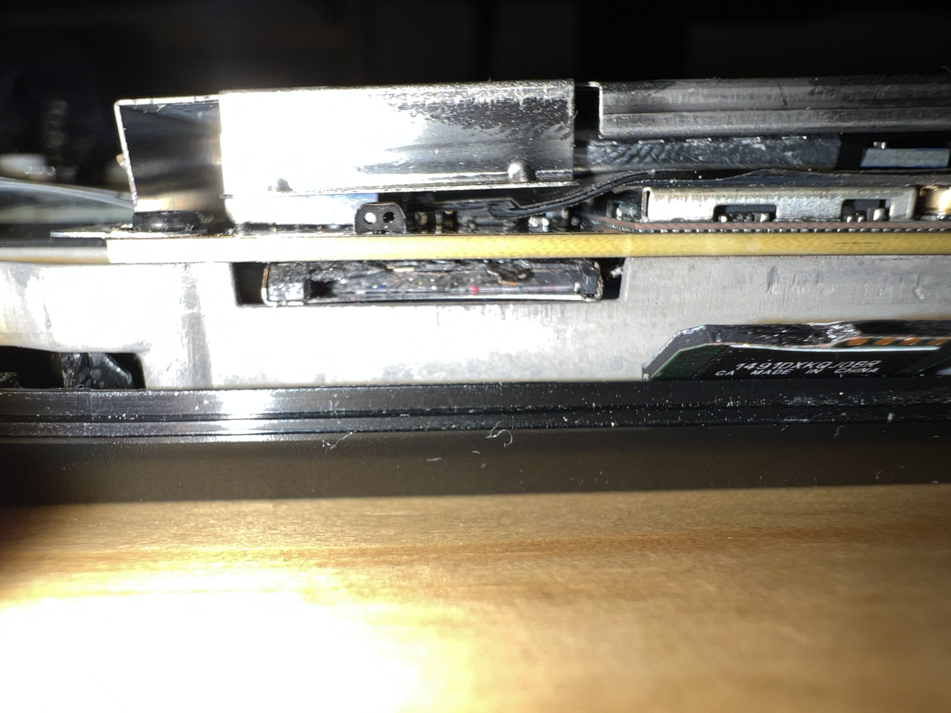

Quaussi schrieb:
Vielleicht können die Betroffenen ein paar Bilder senden, so kann man euch eher helfen.
Ja also wenn ihr helfen könntet, die SD Karte raus zu bekommen, wäre das ja phänomenal.
Anbei ein Bild des Schadens. Rechts liegt der eine Teil der SD-Karte. Innen im SD Schacht ist der andere Teil der SD-Karte zu vermuten. Das SD-Karten Teil im SD-Kartenschacht könnte ich rein drücken, allerdings löst sich die SD Karte nicht und es gibt nicht dieses typische „klacken“, wenn man das Stück der SD-Karte rein drückt, damit man die SD-Karte raus bekommt.
Das hört sich nicht gut an, wahrscheinlich beim Bruch den Mechanismus geschrottet. Irgendwie muss man versuchen das Stück zu packen und rauszuziehen. Mal bei ifixit nachschauen wie der Slot von oben ausschaut, evtl kommt man von oben dran und kann sie rausschieben.
Von oben gibts ajf mehr Platz. Nur über den Schlitz dranzukommen wirst du wahrscheinlich mehr kaputt machen.
Zum Glück kommt man gut ans Board ran, wirst du durch müssen.
Reaktionen: Meteorologe und BLACKDIAMONT
Einer hat ja schon Sekundenkleber vorgeschlagen. Da aber vorsichtig sein, dass du nicht andere Dinge mit fest klebst. Ich habe mir gerade mal den Mechanismus eines Kartenhalters angeschaut, das rausziehen der Karte sollte im besten Fall nichts kaputt machen. Eine andere Lösung wäre viellecht, in die SD Karte ein kleines Loch zu bohren und dort etwas rein kleben oder eine sehr kleine Schraube herein drehen.
Das glaube ich nicht.
Danke euch für die vielen Lösungsmöglichkeiten. Dieser Federmechanismus scheint noch zu funktionieren. Ich habe gestern beim rein drücken dieses „klicken“ gehört.
Ich habe es versucht, die SD Karte auf unterschiedlichste Art und weiße zu greifen. Die SD Karte geht ein Stück vorwärts, aber dann ist leider Ende. Irgendwo verhakt sich die SD Karte
