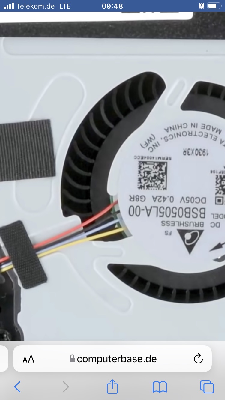

@cruse
Ja, leider den schlechten pfeifenden Lüfter (Delta) erwischt.

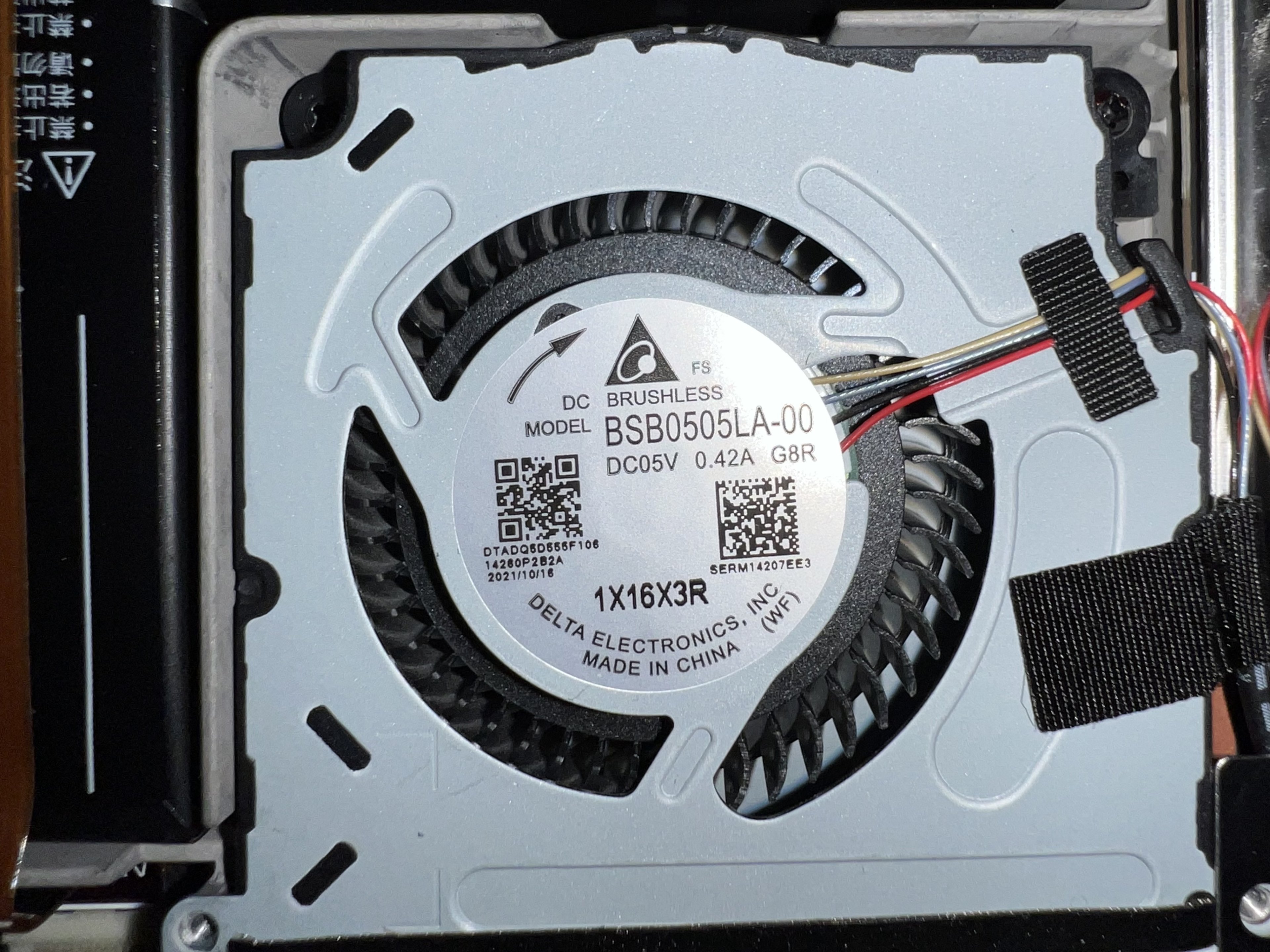

Man darf f diese Mini Lüfter auch nicht mit normalen Lüftern vergleichen. Der luftschlitz wo die Luft den Fan durchströmt ist gerade mal 1cm breit, wenn überhaupt. Die Dinger sind auf Druck ausgelegt, da können kleinste Ungereimtheiten diverse Geräusche erzeugen. Der tapemode macht nix anderes als die Verwirbelung vor dem Fan zu verändern, was Einfluss auf die laufruhe(das Lager) bewirken kann. Da der Fan Temperatur gesteuert ist der entsprechende Airflow gewährleistet. Da immer genug Luft gefördert wird so das die CPU genug gekühlt wird, sichert das auch die Temperatur andere Komponenten da dies nur mit der Temperatur der CPU geregelt wird.
Das ist z.b. mein Lüfter . Habe bisher keine Probleme damit.
