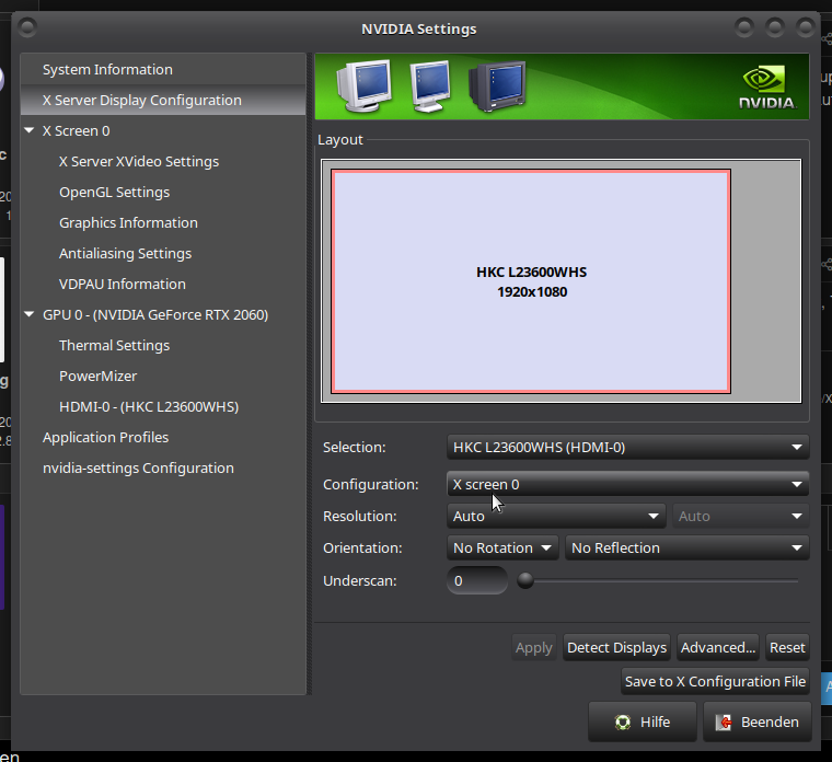

@gentoomaniac kann man sagen, das es auf X gesetzt ist oder wie findet man das raus?
@netzgestaltung ich habe eine AMD Ryzen 3 3100 und Nvidia RTX 2060 drin
Habe schon X11 und Wayland gehört, weiß aber nicht die unterschiede bzw was besser ist

Ganz grob zusammengefasst, X11 wird nicht mehr weiterentwickelt, Wayland ist der Nachfolger zu dem nach und nach alle Desktop-Umgebungen (wie Mate, Xfce, etc.) migrieren. KDE Plasma und Gnome sind am weitesten bei der Umstellung, aber auch noch nicht „fertig“. Für dich mit deinem Steam Problem macht es keinen Unterschied, glaub ich.
