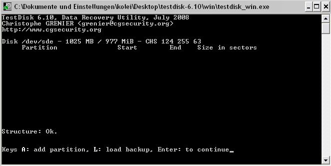

Gehe dann mit dem Pfeil auf Analyse bestätige mit Enter und setze mir einen Screenshot. (Screenshot Nr.1)

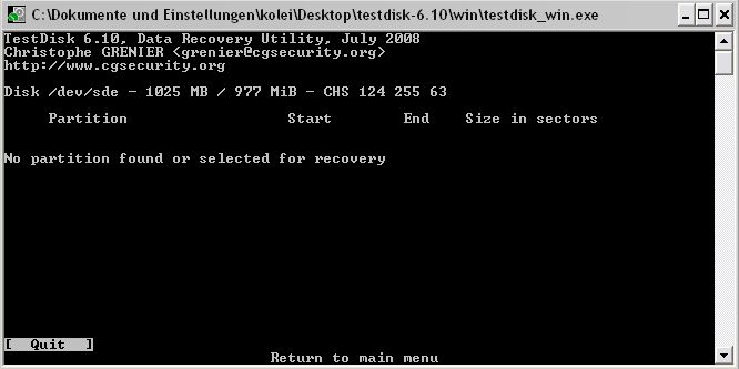

Er sucht und ist fertig ... Screenshot Nr. 2
Enter continue ....
Mit [Deeper Search] weiter ...
Fertig ... kann wieder keine Partionen finden ...

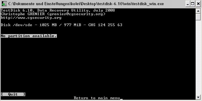

Dann ist Ende ... Screenshot 3 ... kann nichts finden
Also ich habe hier was von Partionstabelle gelesen, kann ich nicht finden. Dann irgendwas von geh bis zum [write], das taucht bei mir nicht auf.
Wer kann mir helfen meine Bilder doch noch zu retten? :(

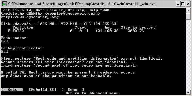

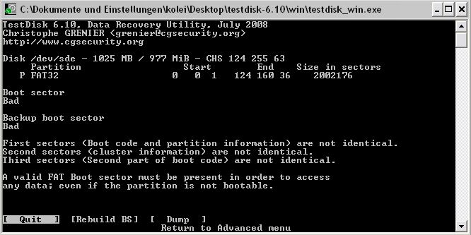

Mache mal folgende Diagnose;
Bestätige mal in Testdisk durch, bis du das Menü Analyse siehst.
Bestätige aber nicht bei Analyse sondern bei Advanced!
Bestätige bei Boot und setze mir einen Screen.
Gehe auf List und teile mal mit ob deine Daten angezeigt weden.
Wenn der Bootsektor beschädigt ist, gibt es kein Menü List.
Gehe dann auf Rebuild BS und setze mir hinterher einen Screen. Hinterher zeigt Testdisk das Ergebnis an.
Habe ich gemacht, Screenshot unten Nr1.

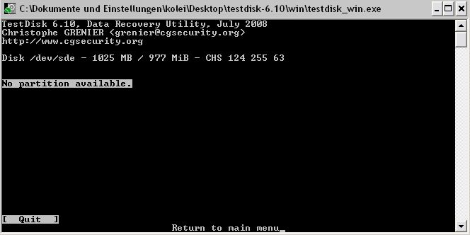

Es gibt bei mir kein Menü ...

Von all dem habe ich nichts. Ich habe kein Rebuild BS und auch nirgendwo Write das ich auswählen könnte. Er zeigt einfach nur die Meldung -> "No partition available"
Danke für Deine Hilfe ...

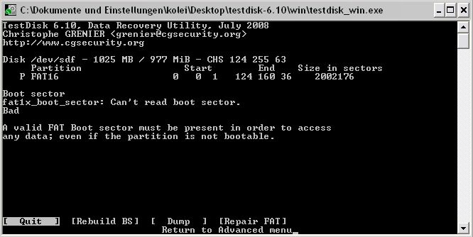

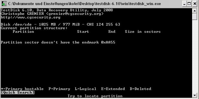

Setze mir nochmal einen Screen vom Menü Advanced, wähle aber mal nicht Partition Table Type Intel, sondern None.
Kann dann sein, das im Menü eine Unknown-Partition (hoffentlich?) angezeigt wird.
Bei Type kann dann das Dateiystem zugewiesen werden.
Ich denke wird bei der Größe wohl FAT16 sein?
Gehe dann mal auf Boot, wenn es klappt?
Teile es mal mit.

Danke, dass Du meine Daten noch nicht aufgegeben hast :freaky:
Habe Deine Schritte genauso ausgeführt und konnte jetzt auf Boot gehen. Was jetzt dort da steht habe ich als Screenshot angehangen. Habe nichts weiter gemacht und warte auf weitere Anweisungen!

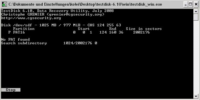

Gehe mal auf Rebuil BS und lasse es laufen.
Setze mir hinterher den Screen.
Gehe dann mal auf List und prüfe ob Daten angezeigt werden.
Zurück kommst du mit q für Quit drücken.
Gehe erstmal nicht auif Write um keine Änderungen vorzunehmen.
Teile es mal mit.
Wenn es nicht funktioniert, nehme mal FAT32.
Ich weiß nicht, wie der Stick formatiert war.
Teile es auch mit.
Viele Grüße
Fiona

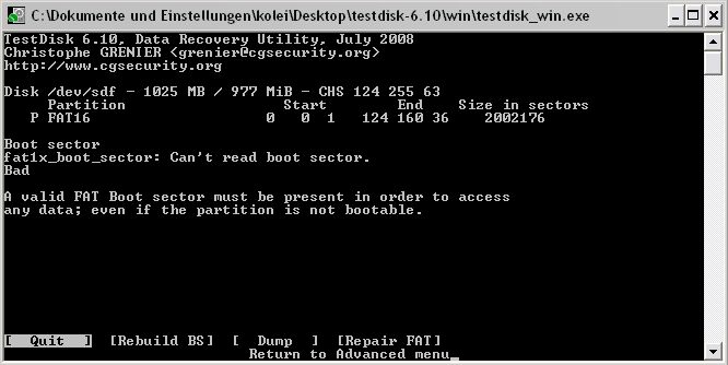

So,
der Rebuild BS ist auf FAT16 jetzt nach knapp 2 Stunden durch, nun durchsucht er irgendwelche subdirectorys. Da tut sich jetzt seit ca. 15 min nichts, lasse es aber mal weiter laufen oder?

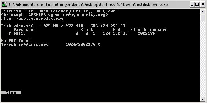

Guten Morgen,
habe TestDisk die ganze Nacht laufen gelassen, aber an dem Bild hat sich nichts verändert, er stand heute Morgen immer noch und suchte angeblich. Habe es dann mal abgebrochen und habe das ganze dann mit FAT32 versucht, das lief wesentlich schneller durch und nun habe ich folgendes Bild (Screenshot unten)
Was kann ich jetzt tun?

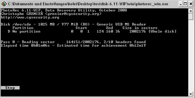

Versuche mal die Bilder mit PhotoRec runterzuziehen.
PhotoRec ignoriert ein beschädigtes Dateisystem und list nur unterliegende Daten.
Wenn es sich um Bilder handelt, lade dir Testdisk 6.11WIP in der neuesten beta.
https://www.computerbase.de/downloads/systemtools/festplatten/testdisk/
Nach dem dekomprimieren findest du den Testdisk-Companion PhotoRec.
Bestätige durch, wähle deine Festplatte und bis du die Option File Opt siehst.
Öfnne File Opt und drücke s (select) um alls Dateitypen abzuwählen.
Wähle dann explizit nur die Dateitypen aus, die du benötigst.
Spart unmengen an Arbeit, da keine anderen Dateien mit wiederhergestellt werden.
Wähle zum scannen in deinem Fall whole drive, damit der gesamte Platz gescannt wird.
Infos zu PhotoRec auch hier;
http://www.cgsecurity.org/wiki/PhotoRec_Schritt_für_Schritt
Teile es insoweit mal mit.
PhotoRec behält die Dateienamen nicht bei, dafür aber das Erstellungsdatum in den Exif-Daten.
Ist bei Bilder zumeist ausreichend!
Viele Grüße
Fiona
soweit habe ich alles durchgeführt, allerdings kann ich folgendes nicht finden:
"Wähle zum scannen in deinem Fall whole drive, damit der gesamte Platz gescannt wird."
Bei mir steht nur [search], da bin ich jetzt drauf und er macht irgendwas (siehe Screenshot)
VG
Patrick

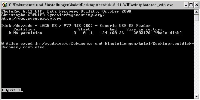

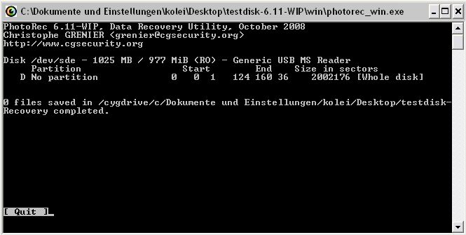

Hi,
das sieht alles andere als gut aus. Bin fertig und leider hat er keine Files gefunden. Ich befürchte, meine Bilder sind alle weg ...
Siehe Screenshot.
Noch eine Idee ? :(
