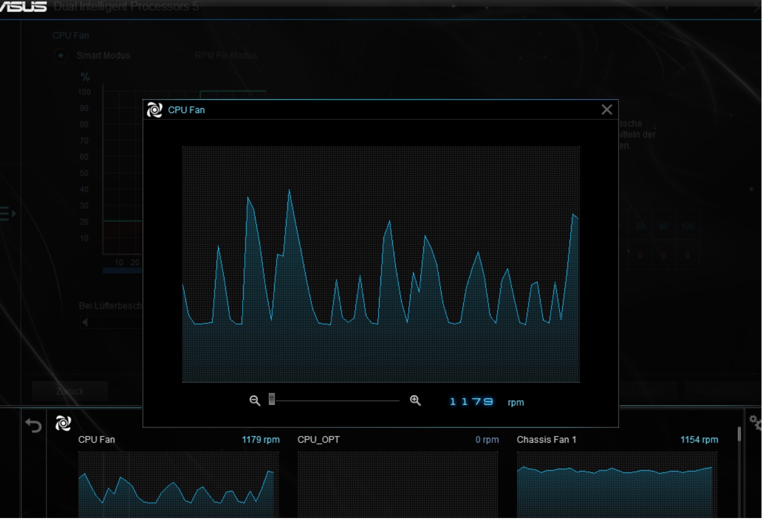

Problem: Leider schwankt die Lüfterdrehzahl sehr stark (Zwischen 400 und 1200 Umdrehungen) wie im zweiten Foto anbei zu erkennen ist. Im Gegensatz dazu sind meine be quiet Gehäuselüfter sehr konstant. Das nervt mich ziemlich beim Arbeiten mit der unstetigen Geräuschkulisse durch die schwankende Drehzahl?

Da muss doch im BIOS die Möglichkeit vorhanden sein, die Lüfterkurve anzupassen?
Reaktionen: up.whatever
Da gibts mehr als eine Möglichkeit. Wegen der Temperaturschwankungen der CPU schwankt auch der Lüfter, weil die CPU Standardmäßig die Quelle ist.
Ich habe den Gehäuselüfter im Bios als Quelle den Chipsatz gegeben im Bios den Gehäuselüftern als Quelle nicht die CPU sondern den Chipsatz ( PCH ) gegeben, der erwärmt sich gleichmäßig langsam.
Oder Lüfterkurve anpassen wie alxa vorschlägt.
Reaktionen: RaptorTP
Du solltest im BIOS zumindest mal die Lüfterkurve anpassen können. Dort könntest du dann die Kurve auf deine Bedürfnisse anpassen, also die Drehzahlen für geringere Temperaturen erhöhen, damit die Änderungen in der Lüfterkurve nicht mehr so groß sind.
Im MSI Afterburner gibt es zudem noch eine Hystereseeinstellung. So eine Option könnte dir auch helfen, falls es sie im BIOS gibt.
Ansonsten ist das einfach normal. So ein kleiner Boxed-Kühler hat 'ne deutlich geringere Wärmekapazität als ein großer Towerkühler, dementsprechend wirst du dich an größere Drehzahlwechsel gewöhnen müssen, wenn du die Drehzahlen nicht generell erhöhst.

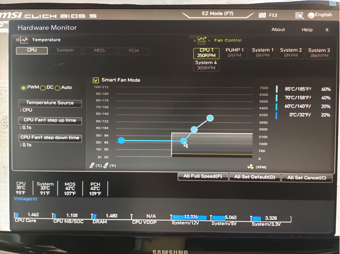

Einfach im Bios eine Kurve anlegen. Bis 60 oder 65°C minimale Drehzahl und ab steigen lassen. Bei mir auf einem MSI B450 A-Pro Max sieht das folgendermaßen aus:

Das ist kein Vorschlag sondern das ist meine Lüfterkurve mit einem Wraith Max. Und ich habe damit die Probleme die der TO beschreibt nun mal beseitigt.

Ich sehe darin einfach keinen Vorteil gegenüber der kleineren Drehzahl bis 60 oder 65°C. Das die Kurve ab 65°C steil ist liegt daran das man sie bei dem Board "nur" bis 85°C regeln kann. Aber das sieht optisch schlimmer aus als es in der Praxis ist. Denn auch wenn man seinen Lüfter vorher schon hochdrehen würde (flach) würde der Lüfter bei 75 oder 85°C aufdrehen. Ob das nun von einer Drehzahl 700 oder von einer Drehzahl 1100 startet ist doch völlig wurscht denn man befindet sich dann in einem echten Last Szenario bei dem eben auch die Lüfter wirklich höher drehen sollen. Nur bis dahin herscht bei mir eben Ruhe.
