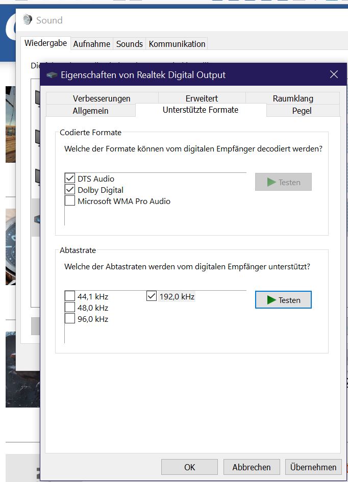

Da ich das gleiche Problem hab, hänge ich mich mal rein. Meine neuen Swissonic ASM5 erzeugen auch ein Störgeräusch, wenn sie am Asrock B450 Pro angeschlossen sind. Wie im Thread angedeutet, könnte das tatsächlich an der GPU liegen. Denn beim Öffnen des Startmenüs oder des Explorers etc. verstärken sich die Geräusche. Mausbewegungen werden von einem Fiepen begleitet und das Scrollem im Browser mit einem Brummen. Eine Umleitung über den Kopfhörerausgang des Monitors bringt auch keine Besserung. Wenn Musik abgespielt wird, gehen die Störgeräusche trotzdem weiter. Besonders an ruhigen Stellen unangenehm. PC-Spiele gehen gar nicht, da gibt's die ganze Zeit ein extrem störendes Geräusch. All das trat bei meinem alten Logitech Z323 nicht auf, aber Aktivlautsprecher funktionieren da sicher anders.
Angeschlossen ans Smartphone sind die LS still, solange keine Musik gespielt wird.

Leider bietet das B450 Pro keinen optical Out, beim Kauf waren mir die heutigen Anforderungen noch nicht klar. Aber das mit dem Entstörfilter werde ich probieren. Könnte eine interne Soundkarte wie die X Fi Titanium Abhilfe schaffen, oder nützt da nur eine mit Abschirmung was?

Vielen Dank! Reicht schon ein günstiger DAC wie die hier? #1, #2
Ich kann sogar was beitragen, auch wenn's nur eine Übergangslösung ist. Denn mit Soundwire lässt sich übers Smartphone der Sound vom PC streamen und per Kopfhörerausgang mit den LS ausgeben. Die Serveranwendung gibt's hier, die passende App im Playstore.
Mit Kabel klingt's natürlich viel besser, aber zumindest sind die Störgeräusche weg. Leider tritt eine merklichen Latenz bei Filmwiedergabe auf.
