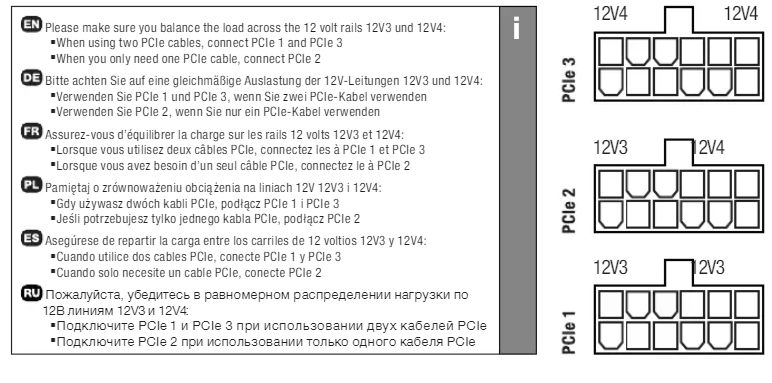

Das ist noch einfach, aber kniffliger wird es bei den PCIe-Anschlüssen, denn dort sind am Netzteil drei Dopple-Anschlüsse vorhanden, wobei ein Anschluss (der mittlere) über beide Rails V3 und V4 läuft.
Zitat von: https://www.tweakpc.de/hardware/tests/netzteile/be_quiet_straight_power_11/s02.php
Im Handbuch steht nur:
Dabei sind die ersten beiden Rails mit jeweils 20 A und die dritte und vierte Rail für PCIe mit jeweils 24 A ausgelegt.
Es sind nur 2 Rails für die PCIe-Anschlüsse vorhanden.

Aus dem von dir verlinkten Artikel:

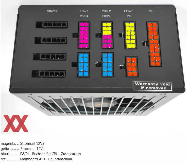

Die erste Rail läuft über den ATX Stecker und die SATA/Molex Kabel, die zweite Rail über die EPS-Anschlüsse. Das ist noch einfach, aber kniffliger wird es bei den PCIe-Anschlüssen, denn dort sind am Netzteil drei Dopple-Anschlüsse vorhanden, wobei ein Anschluss (der mittlere) über beide Rails V3 und V4 läuft.
4 Rails insgesamt:
1x Mainboard/SATA/Molex
1x CPU 8 Pin
2x PCIe
Du willst drei Kabel verwenden also Belege alle drei Buchsen, mehr kannst du nicht machen. So sind die beiden vorhandenen Rails gleichmäßig ausgelastet.

Pole`? kein Plan. 12 Pins auf der einen Steite zum Netzteil und halt 6+2 auf der Graka Seite.
Dann achte nach meinem obigen Schaubild darauf, daß du mit deinen drei Kabeln, also den drei 6 + 2 Steckern, diejenigen verwendest, die mindestens auch einmal die jeweils andere Strom- Rail am Netzteil abgreifen!
So, daß also mindestens einmal 12V3 und zweimal 12V4 abgegriffen wird oder eben umgekehrt einmal 12V4 und zweimal 12V3.
Reaktionen: Garack
Wenn es alles Einzelkabel sind, dann kannst du problemlos die drei Buchsen PCIe 1 bis 3 verwenden!
Verwendest du auch ein Doppelkabel, dann wäre es z.B. ungünstig dieses Kabel in PCIe 3 zu stecken und das Einzelkabel in PCIe 2, weil du dann drei mal die Rail 12V4 (gelb) abgreifen würdest und die Rail 12V3 ungenutzt bliebe!
Edit:
Nach deinem Link verwendest du also drei Einzelkabel. Wenn du diese drei steckst, dann nutzt du zweimal die Stromrail 12V4 und einmal die Stromrail 12V3. Besser kann man es bei drei Abgriffen nicht aufteilen!
Reaktionen: Garack

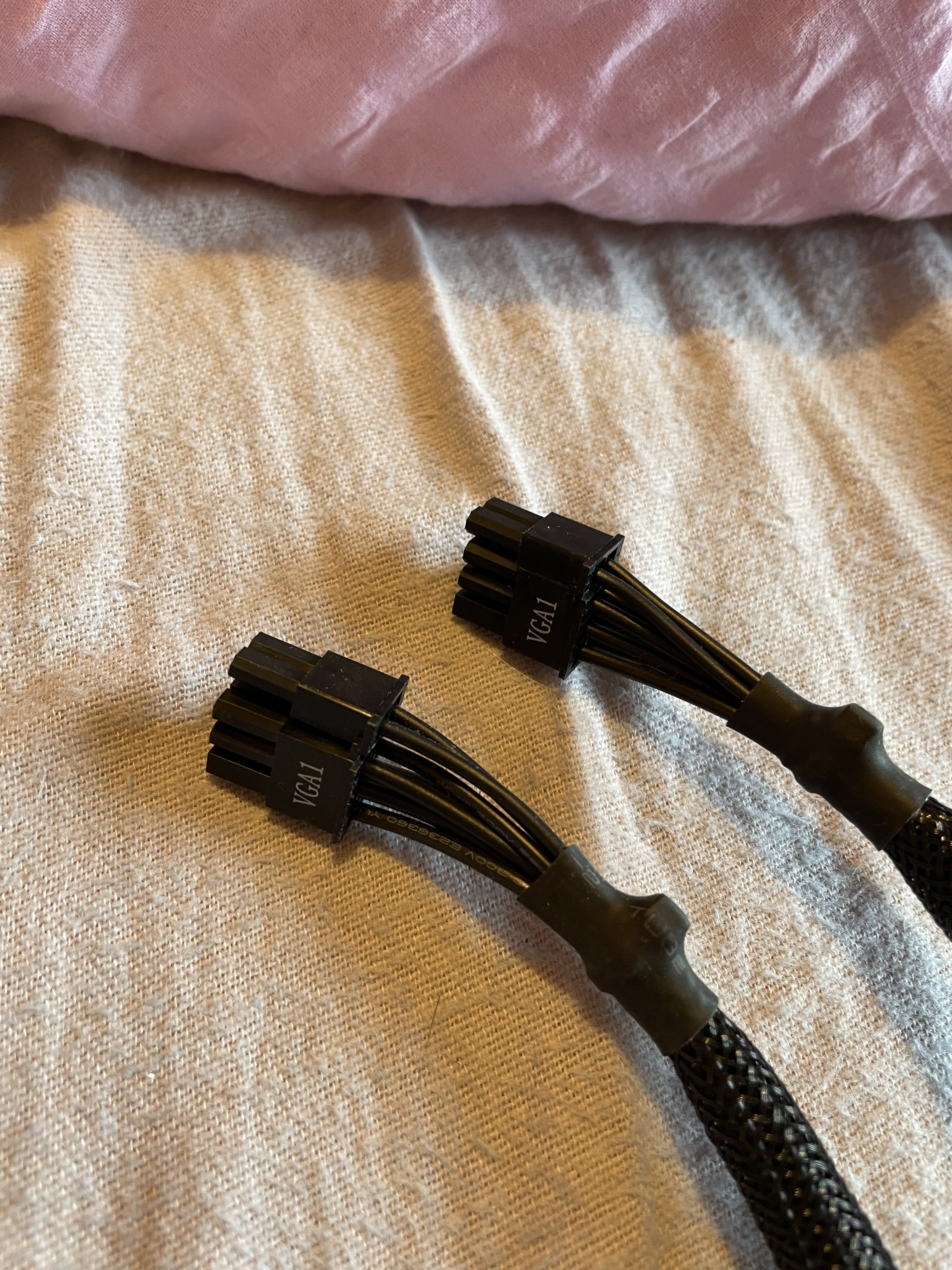

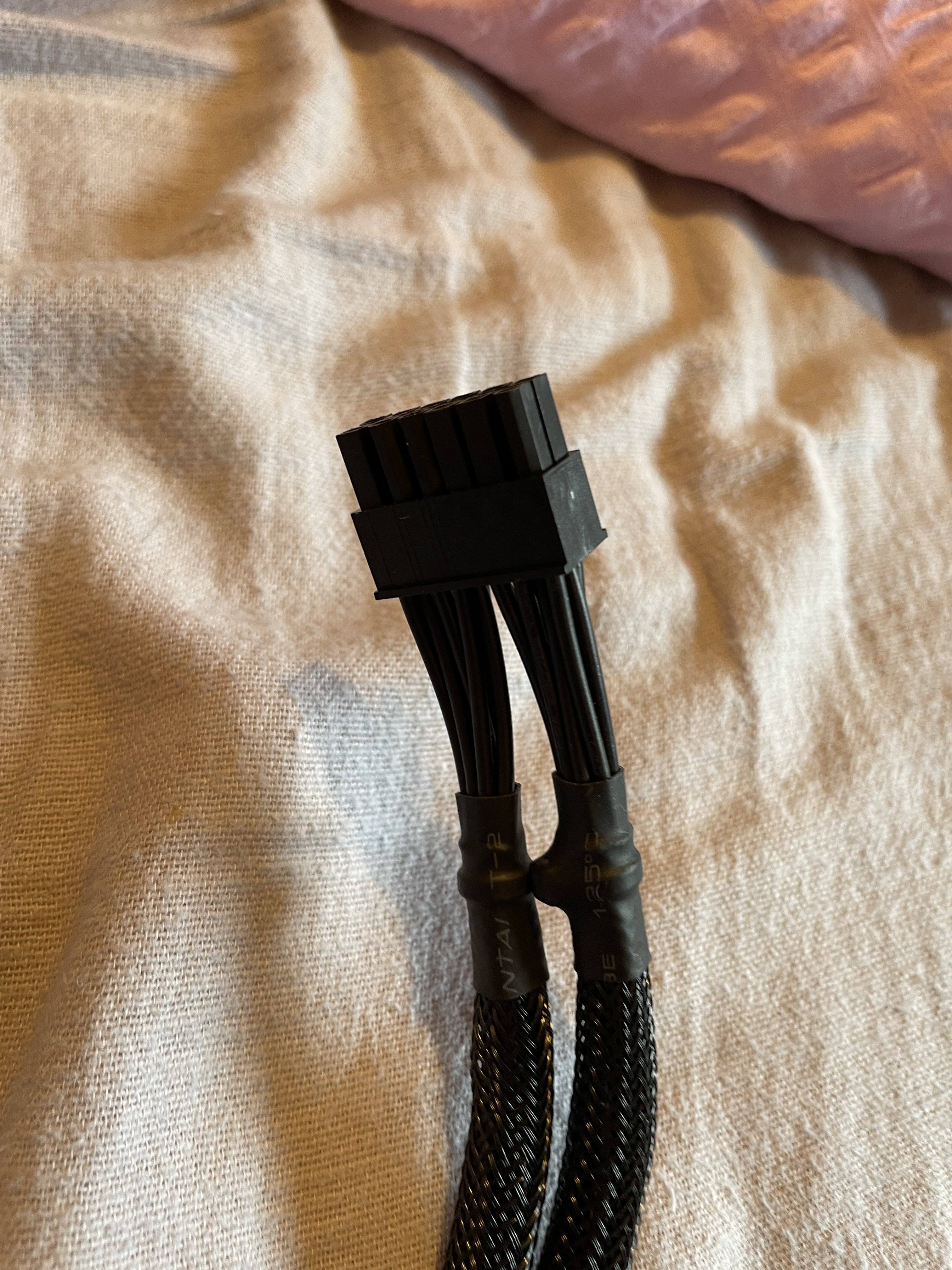

Jetzt habe ich hier als drittes Kabel nur so eins: das geht nicht oder? War beim 2. Rechner bequit straight 650 watt bei

Das ist ein voll beschaltetes Doppelkabel und erfüllt die gleiche Funktion wie zwei einzelne Kabel!
Ich nehme an, daß die 650 Watt Version des Netzteils die selbe Steckerbelegung hat wie dein anderes mit 750 Watt!? Steht auf dem Doppelstecker eine Artikelnummer?
Wenn das Doppelkabel auch für das 750 Watt NT vorgesehen ist, dann kannst du dieses z.B in die mittlere Buchse (PCIe 2) stecken und ein Einzelkabel in PCIe 1 oder PCIe 3.
Oder du steckst das Doppelkabel in PCIe 1 und ein einzelnes Kabel in PCIe 3 oder PCIe 2.
Oder du steckst das Doppelkabel in PCIe 3 und ein Einzelkabel in PCIe 1. Bitte bei dieser Version des Steckens das Einzelkabel nicht in PCIe 2 stecken, weil du dann nur drei mal die Stromrail 12V4 (gelb) abgreifen würdest!
Edit:
Wie ich der Herstellerseite entnehmen kann, entspricht das Doppelkabel dem Modell CP-6620 und ist auch mit deinem Netzteil kompatibel!
https://www.bequiet.com/de/accessories/1446
Reaktionen: Garack
@Motorrad Super Vielen Dank! Das ist ja schon fachmännische Beratung hier!!
Edit oh ich sehe grad ich hab 2 doppelkabel und ein einzel aber die 4090 von mir hat eh nur 3 Abschlüsse. Also Doppel in pci 2 und ein Einzel in 1 oder 3 richtig?
