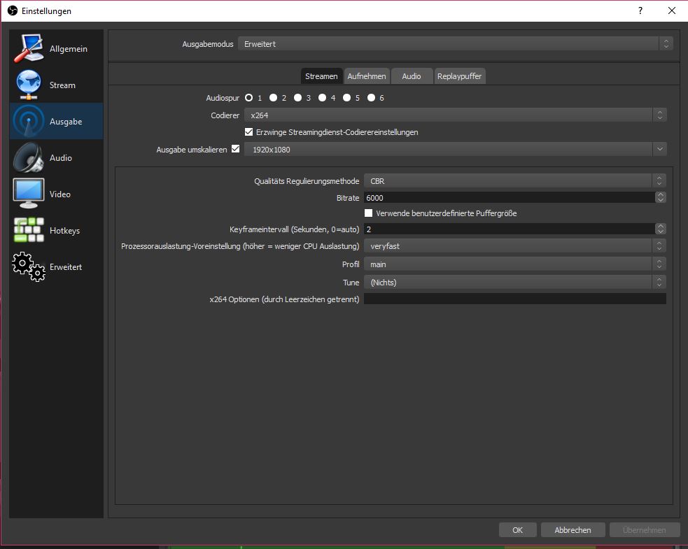

Na ich weiß nicht ob ich mir den Stress mit einem Streaming-PC noch antun würde. Mit dem i7 7700K und jetzt den i7 8700K habe ich eigentlich von der Qualität her super Ergebnisse beim streamen bekommen. Bei starker Cpu-Last ist dann aber auch der i7 7700k in die Knie gegangen. :p Mit den vielen Kernen des 2700x sollte man aber tolle Ergebnisse bekommen. Die Einstellungen in der Software sind aber auch wichtig. Hattest du auch mit beiden Encodern mal probiert zu streamen? Wie hoch ist die Auslastung von CPU und GPU wenn du nicht streamst?

Beim streamen 60 bis 70 % Auslastung und dann ist es schlecht? 🤔 Verwendest Du OBS? Und wenn ja mit welchen encoder? Twitch upload geprüft z.b. mit den twitch inspector?
Streamlabs OBS mit 6000er Bitrate, Encoder X264, die Grafikkarte läuft ja auf 100% Auslastung, da ist an NVENC nicht zu denken, die FPS sind dann noch schlechter.

Nee, klar ... da würde ich den NVENC auch nicht nehmen :) Finde der CPU-Encoder liefert eigentlich grundsätzlich bessere Ergebnisse. Was hast Du bei Prozessorauslastung-Voreinstellung genommen? Mit veryfast reicht eigentlich, um auch schöne Ergebnisse zu bekommen. Mit den beiden höheren war es nicht besser?
Mit meinem i7 7700k (hat ja nur 4-Kerne) habe ich auch immer in WQHD, höchste Einstellung gespielt und in 1080p / 60 fps gestreamt und war immer echt super vom Ergebnis. Wenn das Spiel natürlich hohe Auslastung gebracht hat, dann ist er auch abgekackt. Aber wenn Du nur 60 bis 70 % Auslastung hast verstehe ich das nicht so ganz.

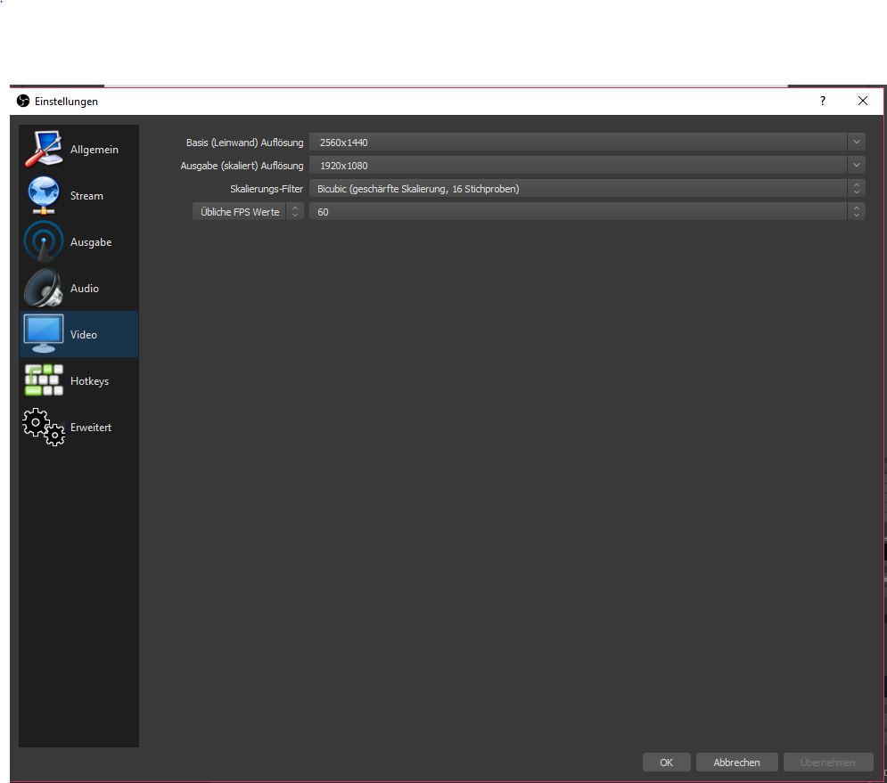

Aktuell streame ich direkt über OBS. Ich denke aber mal, dass die Einstellungen in Streamlabs OBS identisch sind. Meine OBS-Einstellungen kann ich dir gerne auch einstellen. Das kann ich aber erst heute Abend machen.
Nur zur Sicherheit. Wichtig ist auch über LAN zu streamen. Selbst wenn meine WLAN-Werte sehr gut sind, habe ich immer verworfene Frames mit WLAN.

anbei dann wie "versprochen" meine Einstellungen in OBS. Ich hoffe die helfen! :freaky:
