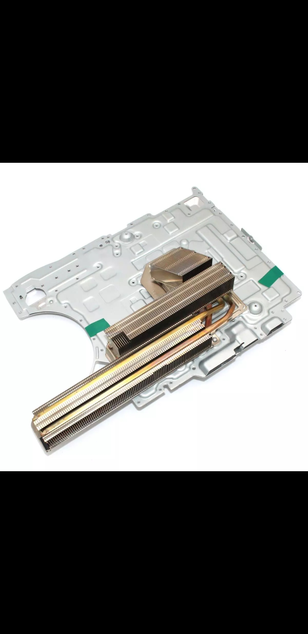

Wenn ich ein 12v kabel was für ein lüfter bestimmt ist,und ich an das blech klemme dann hat ja das blech 12v potential,wenn ich jetzt zusätzlich noch ein kabel an das blech klemme was zu ein 5v bauteil führt wandern da die 12v die für den lüfter sind über das komplette blech zu den 5V bauteil ?
Dient bloß zur Grundkenntniss Erweiterung

yakuzaink893 schrieb:
wandern da die 12v
Spannung wandert nicht. Spannung ist ein Potential, wie z. B. Druck oder Höhe (Landschaft).
Strom fließt, bzw. die Elektronen.

Das macht alles so keinen Sinn..
Kannst du es naher beschreiben, was du vor hast?
Momentan verursachst du nur Kurzschlüsse...

Wenn der Kühlkörper mit einem (Mainboard) verschraubt ist, sind diese Schraublöcher meistens Masse, d.h. damit baust du die einen 1a Kurzschluss von 12V auf Masse.
Kurzfassung, ganz blöde Idee.
Falls der Kühlkörper nicht mit Masse verbunden sein sollte, jagst du 12V auf ein 5V Bauteil. Auch ganz doofe Ide.
Du hast an einem Punkt 12V, am anderen 5V. Macht ein Potentialunterschied von 7V.
Nach dem Ohm'schn-Gesetz stellt sich nach ein Strom I=7/R ein. R ist der Widerstand der Strecke zischen den beiden Punkten. Da R bei Metall/Blech/Kupfer recht klein ist, ergibt das einen recht hohen Strom. Das soweit zu deiner Frage.

Wenn Du 12V mit 5V verbindest, ist das nicht gefährlich - Dein Rechner ist danach nur kaputt.
Also die 12 volt fließen über das komplette blech in das kabel wo 5V sind richtig ? Um endlich das thema abzuschließen
