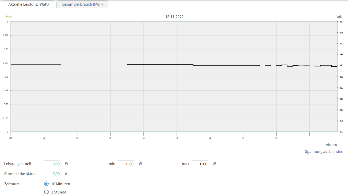

Ich will 2 Diagramme haben.
Einmal einen Verlaufchart und dann ein Diagramm mit dem KWh
Ich glaube die Fritzbox Teile können das?
ja die können das.
