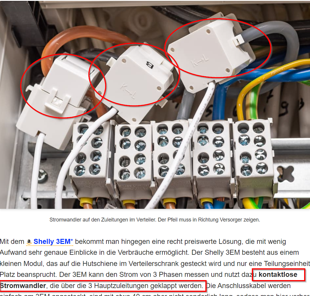

Ich würde gerne den Verbrauch meines Ofens und der Kochplatten erfassen, die haben aber eine dreiphasige Anschlussdose. Hat da jemand Erfahrung, oder ne halbwegs preisgünstige Idee, sowas zu realisieren?
Das müsste mit dem Shelly 3EM funktionieren. Allerdings nicht sooo kostengünstig.

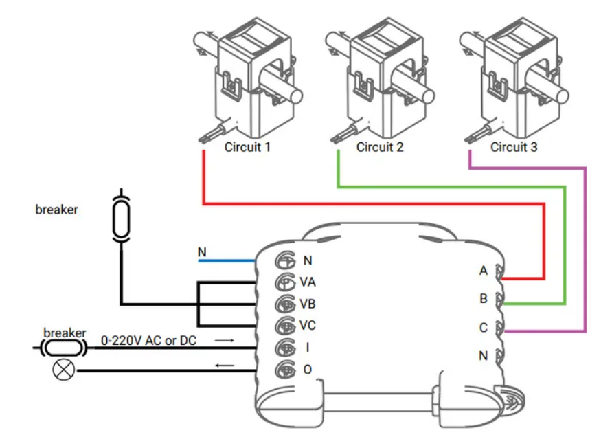

Was ich nicht verstehe, ist die 10A Begrenzung. Eigentlich will ich ja garnichts schalten, sondern nur messen. Aber iwie will der 3em auch zwischen die Phasen geschaltet werden. Weißt Du, ob man den auch als reinen Messabgriff benutzen, und "extern" mit Strom versorgen kann? Hab da bisher nichts drüber gefunden.
Okay, 10Amp wahr wohl falsch, scheinen 120A pro Phase zu sein.
hm, aber auch VA, VB, und VC sind dort, und in allen yt videos die ich angeschaut habe, mit den zu messenden Phasen verbunden.
Nein, ich denke tatsächlich nicht. In dem Beitrag findest Du
und das macht auch Sinn denke ich, denn, um den Verbrauch zu ermitteln, benötigt er die exakte Spannung auf jeder der 3 Phasen, und die kann er nicht über die Zangen ermitteln, sondern nur direkt. Oder hast Du den vielleicht selbst im Einsatz (gehabt) und weißt einfach aus Erfahrung dass das auch ohne den Anschluß der Phasen geht? Dann wär ich natürlich sofort überzeugt.
Letztendlich aber auch wurscht, ist im Prinzip ja schon genau das was ich gesucht habe. Und von daher steht das Teil jetzt mit auf der Einkaufsliste ;-)
Hast du dir die Bilder in dem Beitrag angesehen? Das sind Strommesszangen. Diese werden kontaktlos um die Phasen geclipst. Darüber wird dann der Strom ermittelt.
Zusätzlich ist das Teil selbst noch per L und N angeschlossen. Über L bekommt es natürlich auch die Spannung.
Aus dieser und der gemessenen Stromstärke lässt sich dann der Verbrauch je Phase ermitteln.

Ja, habg ich gesehen. Und ja, die Zangen arbeiten Kontaktlos. Aber trotzdem müssen die Phasen zur Ermittlung der Spannung auch noch zusätzlich direkt an den Shelly angeschlossen werden. Hier
kann man zumindest erkennen, das dort zumindest eine Phase angeschlossen ist. Und die restlichen werden es auch sein.
Ich schrieb ja, dass der auch an L angeschlossen werden muss. Ich würde es der Einfachheit halber wahrscheinlich so machen:
Quelle: https://manuals.plus/de/shelly/2246349-3em-energy-meter-wi-fi-manual
Ja, ist nicht 100% akkurat, aber die Spannungsunterschiede auf den einzelnen Phasen sollten vernachlässigbar sein bzw. als Messtoleranz durchgehen.
Der schaltbare Ausgang I resp. O bleibt frei.

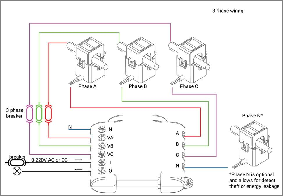

Ich denke, dieses Anschlußbild ist etwas besser. Außerdem müssen natürlich auch alle N-Anschlüsse der Stromsensoren an den linken N-Anschluß der Shelly angeklemmt werden (ist bei allen Anschlußschemen nicht eingezeichnet).
