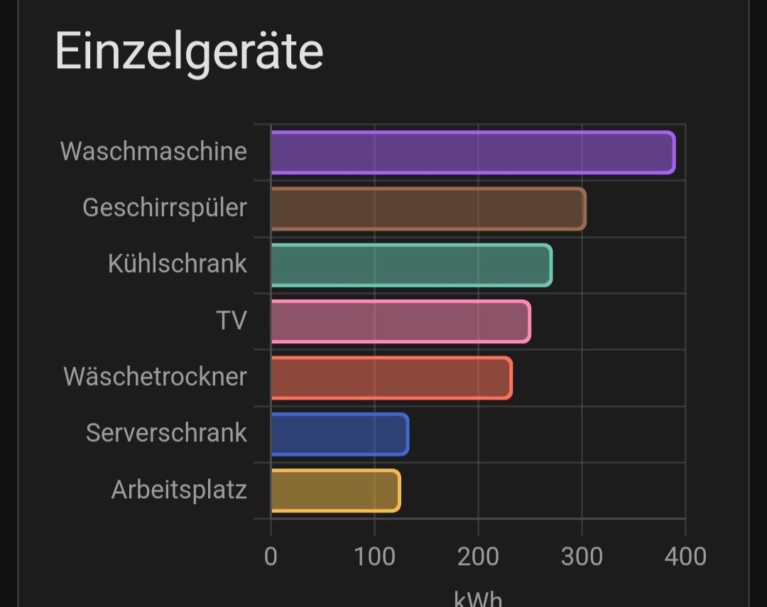

Wir haben gerade unseren 10 Jahre alten 85" LED Fernseher, der gerne zwischen 300 und 600W genommen hat (und den meine Frau immer voll runtergeregelt auf immerhin 130W gezogen hat, aber dann hat selbst ein Bild im Sommer ausgesehen wie ein Bild am Abend), durch einen modernen 83" OLED Fernseher ersetzt, der im Normalbetrieb um die 100W, und in der Spitze nicht mal 300W braucht, ersetzt.
Wird den geldwerten Einsatz natürlich nie über den Strom zurückholen, aber die Glotze ist nach den Autos und den Rechnern der größte Verbraucher (fast 500kWh) hier im Haushalt letztes Jahr gewesen.
Reaktionen: Baal Netbeck
Wird durch die Wallbox etwas verzerrt. Aber unserer Waschmaschine braucht nur 10% von Deiner. Eventuell weil kein Trocker :-)
Nee, Trockner ist ja separat. Aber wegen den beiden Kids läuft die im Schnitt einmal täglich.
Kannst ja die Wallbox in der Legende anklicken, dann wird die ausgeblendet und der Rest besser skaliert.
da is keine Legende (jedenfalls bei mir^^).
Mein Fehler. Die gibt es nur beim Detailverbrauch der Einzelgeräte im Diagramm darüber.
Dennoch scheinen deine Haushaltsgeräte sehr sparsam zu sein, im Vergleich zu deinen Rechnern :P
Und dein NAS verbraucht mehr als mein kompletter Serverschrank inkl. zwei NAS, 24er Switch und 5er PoE Switch.
