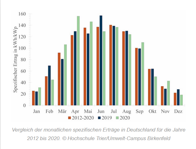

An sehr sonnigen Tagen bekomme ich ca. 6-7 kWh aus 1 kWpeak heraus, bei 600 W wären das dann 3,5 bis 4 kWh.
Wenn´s nicht so sonnig ist, sind das manchmal auch ein paar Tage lang gar nichts.
Die 600 W dürften aus rund 4 m² Solarkollektoren kommen - brauchen also einen recht großen Balkon.
Übers Jahr bekomme ich ca. 1100 kWh pro kWpeak (genauer 1000 bis 1200 kWh/kWpeak über die letzten 10 Jahre).

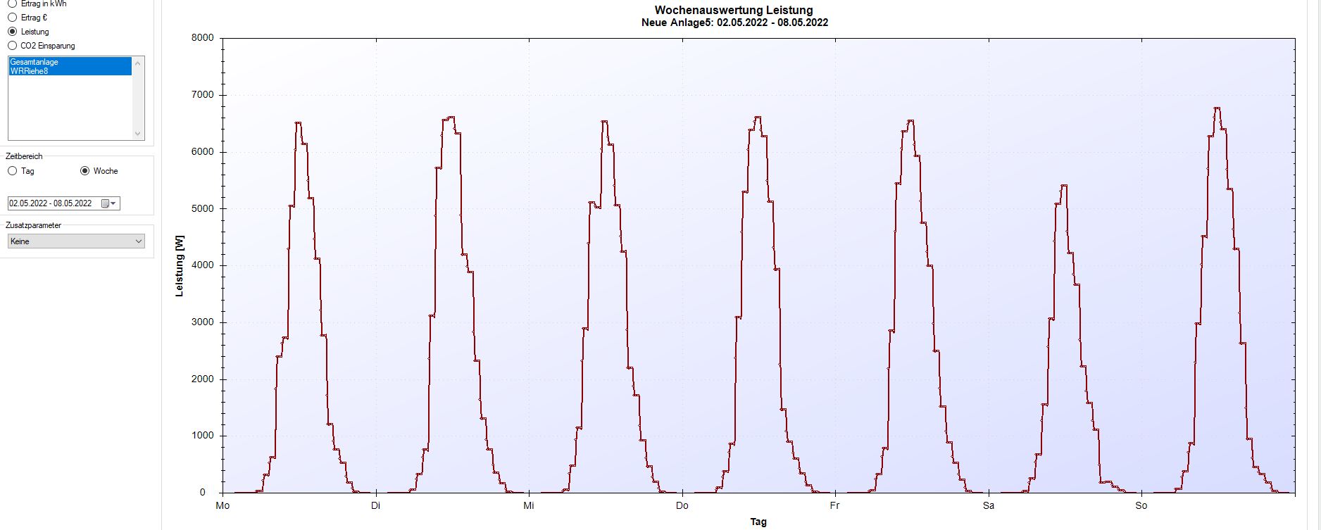

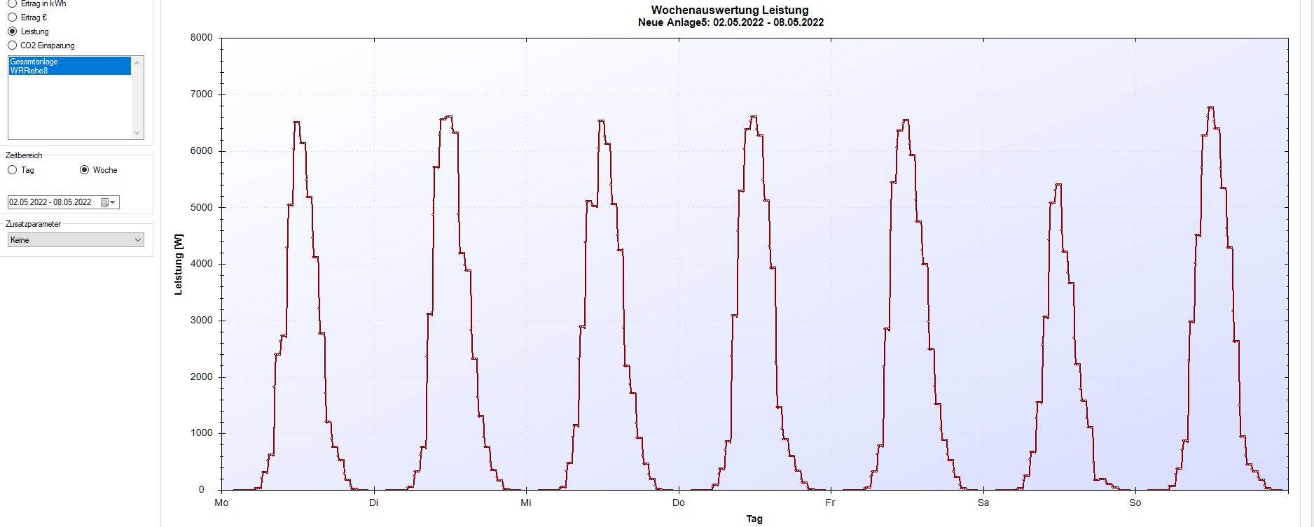

So wenn wir schon Diagramme posten hier meine beste Woche:
Da brauche ich keinen Batteriespeicher.....
Die Anlage hat keine optimale Ausrichtung Süd Ost, nach 15 Uhr kommt nicht mehr viel.

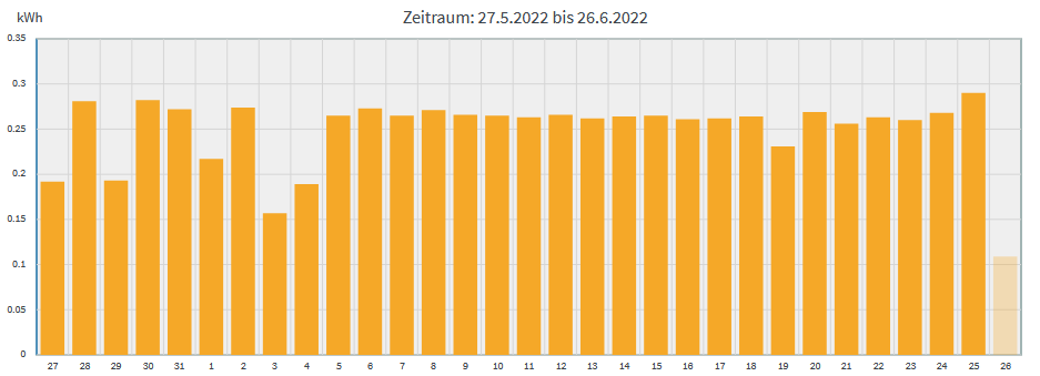

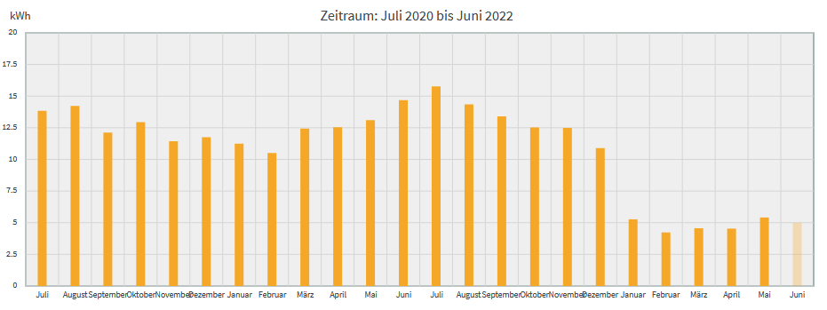

Aber du wirst feststellen, dass das Sparpotenzial eher sehr überschaubar ist. Ich komme auf einen Tagesverbrauch von 0.275kwh, wobei da auch noch 2 IP-Cam dran hängen....
Ich gege mal von max 0,1 bis max 0,15 kWh / tag aus.
Also bis Du das Geld für die Schaltsteckdose wieder drin hast, wird es "ein wenig" Zeit benötigen....
