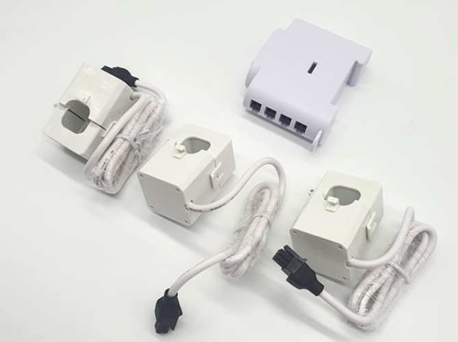

@Pete11 Schau mal wo die bunten Linien auf der linken Seite (VA, VB, VC) herkommen. Das sind die einzelnen Phasen.
Die Stromsensoren kommen rechts (A, B, C) ran. Da ist nix mit "N der Stromsensoren". Das optionale Teil unten rechts ist eine weitere Klammer, die um den Neutralleiter geclipst wird.
Der Unterschied ist also, dass du die exakte Spannung der einzelnen Phasen misst und dich nicht darauf verlässt, dass sie auf allen Phasen "in etwa" gleich ist. Das ist das, was ich mit "Messtoleranz" meinte.
Klar kann man das so machen und ist genauer unterwegs. Muss jeder für sich selbst entscheiden bis zu welcher Nachkommastelle der Verbauch exakt sein muss.
@SaxnPaule
lies meinen Beitrag nochmal und vergleiche mein Bild mit dem von Dir gezeigten.
Die Sensoren haben 2 Kabel!
@Pete11 Die Sensoren haben ein mehradriges Kabel, was nur in A, B, C eingesteckt wird!
SaxnPaule schrieb:
Ja, ist nicht 100% akkurat, aber die Spannungsunterschiede auf den einzelnen Phasen sollten vernachlässigbar sein bzw. als Messtoleranz durchgehen.
Es sei denn, es liegt beim Stromnetzbetreiber ein Problem vor und es gibt eine schöne Sternpunktverschiebung. :freak:
Im Übrigen darfst du nicht vergessen, dass Du zwar auf allen drei Außenleitern 230V hast. Allerdings haben wir es nicht mit Gleichspannung zu tun, sondern mit Wechselspannung. Daher kann es schon passieren, dass Du hier dann eine Fehlmessung bekommst, weil alle drei Phasen um 120° versetzt sind.
Reaktionen: SaxnPaule
Ok, das wußte ich nicht. Ich habe so eine Abbildung auch bei Shelly nicht gefunden. Die Schaltpläne zeigen das auch nicht. Aber nach diesem Foto ist alles klar.
