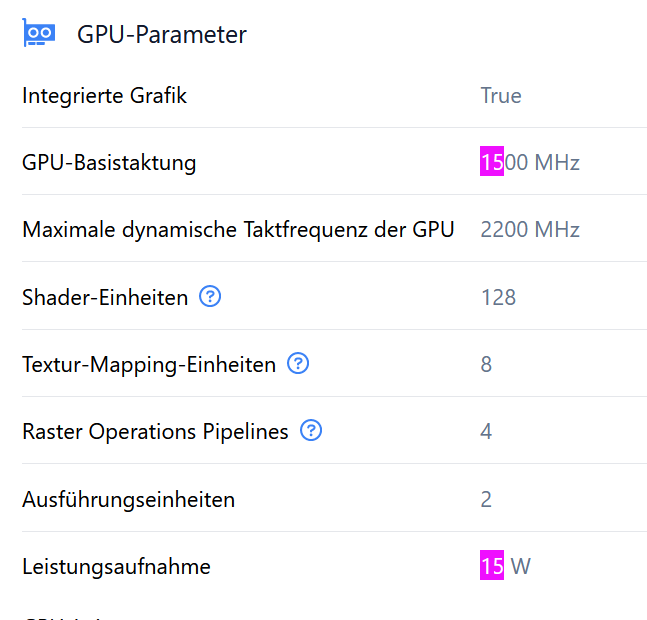

dernettehans schrieb:
Hä? Wie seiner Meinung nach? Das haben hier vorher ALLE schon gesagt. Es ist allgemeines Wissen, dass eine iGPU nur ca 15-20W zieht. Wie soll das auch sonst anders gehn wenn die TDP des gesamten SOC nur 120W ist.
https://www.topcpu.net/de/cpu/amd-ryzen-7-7800x3d
Ah danke für den Link, das habe ich gesucht und nicht gefunden.
Aber das mit 15W hat NIEMAND bisher gesagt ... du hast es nur in deinem letzten Beitrag als Vermutung geschrieben. Aber gut da ich nun weiss, dass die iGPU nur die 15W maximal verbrauchen kann, ist zumindest die Frage beantwortet, ob dieser Wert stimmt.

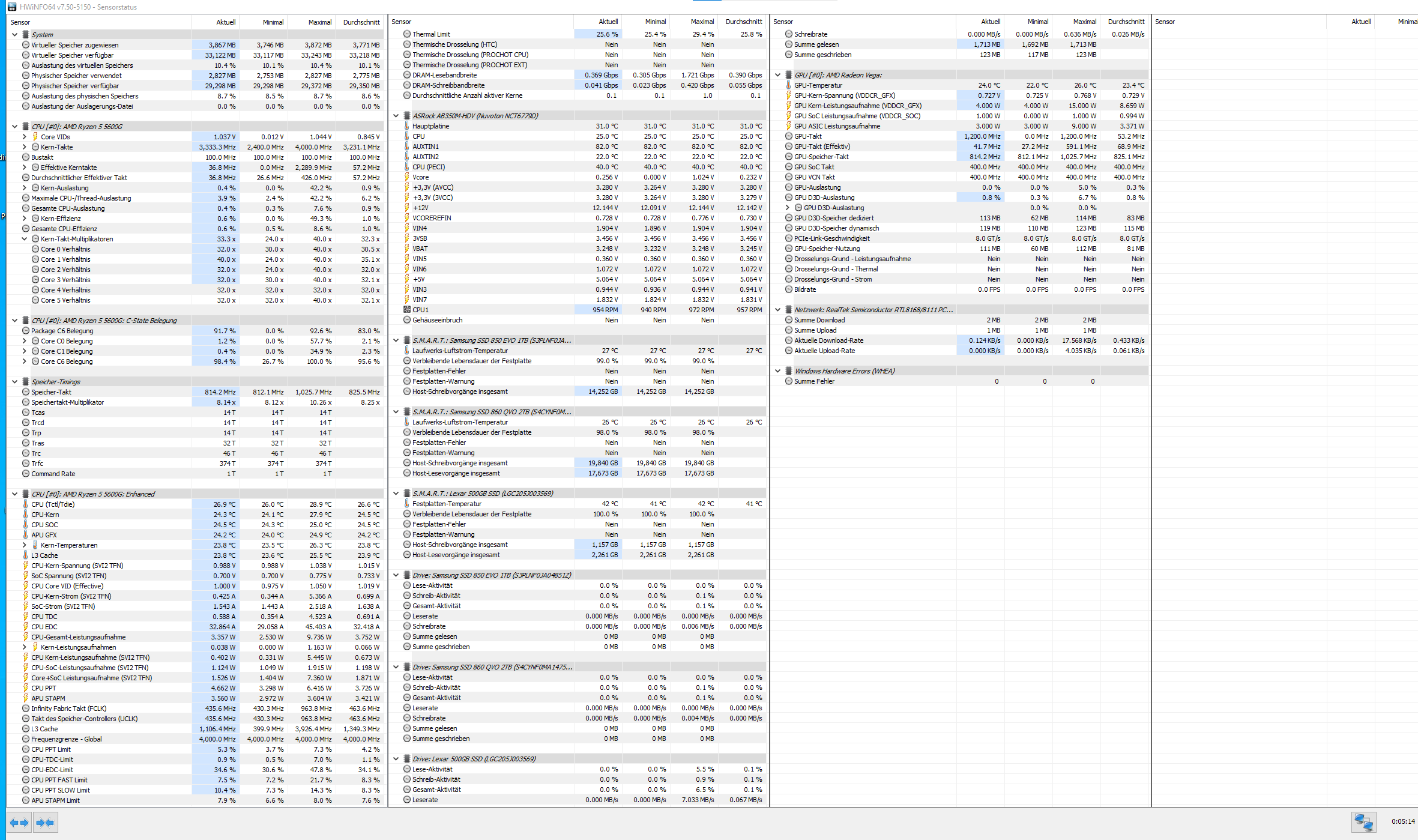

Ichkann nichts zu Zen4 sagen, aber ein HWInfo Bild von einem 5600G beisteuern.
SIC soll im Schnitt 3,4W sein, aber die Kerne 8,7W .....Ich denke dein ASIC Wert ist für AMD iGPUs einfach Blödsinn...bzw die ganzen Werte zur Leistungsaufnahme der iGPU sind fragwürdig.
Extern gemessen sind es ca. 17W mit einem Steckdosenmessgerät.
Und an den Netzteilkabeln mit einem Elmor PMD gemessen sind es 20W Gesamt...5,6W für 12V EPS(CPU+GPU)....5,1 W für 12V ATX(Lüfter, Chipsatz usw).....6,2 W für 5V(32GB RAM, USB usw,)...und 3,4W für 3,3V (NVMe SSD, diverse Controller, BIOS usw)

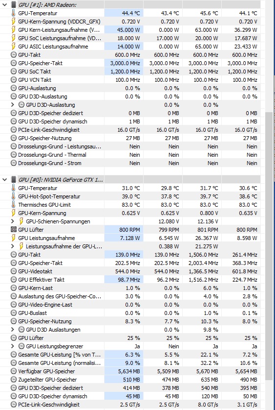

KGR84 schrieb:
Na das frage ich mich ja, ob das überhaupt stimmt ...
@till69 ich habe kein Messgerät dafür
KGR84 schrieb:
So wie das in HWInfo steht verbraucht die iGPU 40W, und die dGPU verbraucht auch 60W.
Nein, nein und dreimal nein.
Beide Werte entstammen der dedizierten RX 580, das steht auch mehr als deutlich in HWiNFO.
Die ASIC POWER ist das, was der TGP, also der gesamten Leistungsaufnahme DIESER EINEN Grafikkarte am nächsten kommt, das sagt der Entwickler von HWiNFO höchstpersönlich.
Wie kann man über ein solch lapidares Thema hier nur zwei Seiten lang diskutieren, das ist mir echt ein Rätsel.
Ich würde mir wünschen, dass so eine CPU nur maximal 5-10W verbraucht im Idle Modus.
Inklusive Board+Speicher? Ausgelesen mit Hwinfo? Oder als gesamt System an der Steckdose?
Das sehe ich anders...er hat den Reiter zur dedizierten GPU zugemacht...die ist mit GPU 0 aufgeführt und GPU 1 scheint wirklich die iGPU zu sein..... Sieht man auch am Speicher Takt...bei der 580 dürfte 2000 stehen und bei seiner GPU 1 steht 3000...was zu einem DDR5 6000 passt.
Ach, die iGPU ist ja AUCH ne "Radeon Graphics" ... hmpf!
