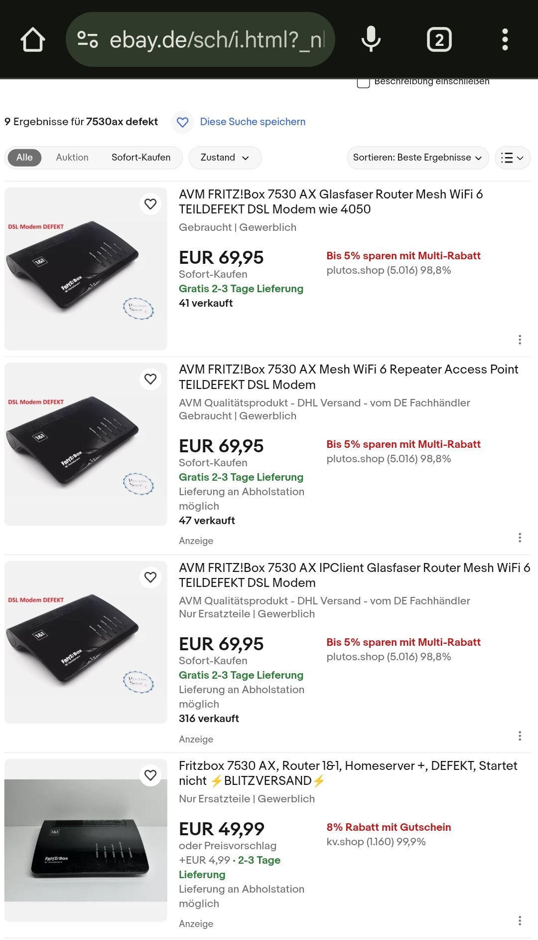

Probleme mit dem Modem der 7530 AX scheinen nichts ungewöhnliches zu sein:
