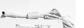

Welche Bezeichnung trägt das Kabelstück, welches Du verlängern willst (ist aufgedruckt)?
Sorry ,wenn ich das wüsste hätte ich danach gesucht, deshalb habe ich die Steckergröße angegeben
Auf dem Bild welches Du verlinkt hast ist zu erkennen, dass das Kabel beschriftet ist, ich meine den Aufdruck auf dem Kabelmantel.
Das, keine Ahnung wie es nennt

Tomet schrieb:
Hi, ich suche ein Stromverlängerungskabel.
Steckergröße: 6.5mm * 4.4mm 1 Pin
für 180W LG 38UC99-W 32UD99 32UD99-W Netzteil , um das Kabel zum Monitor zu verlängern, ich finde nur kleinere bei Google.

bitte die Seite zwischen Netzteil und Endgerät NICHT verlängern.
Stichwort leitungsquerschnitt, Innenwiderstand, stromstärke und spannung ... die Primärseite (230V) kannst du da eher bis zu einem gewissen Grad verlängern....
zum einlesen: https://campofant.com/kabelquerschnitt-leitungsquerschnitt-berechnen/
und ich denke, es soll vom Hohlstecker verlängert werden, also gesucht ein Kabel Hochbuchse<->Hochstecker. MMn keine gute Idee, siehe oben!
Die primärseite kannst du um mehrere dutzend Meter ohne Probleme verlängern.
Bei der Sekundärseite ist aber ebenso mindestens mal der halbe Meter drin, der benötigt wird, dann sinkt die Spannung am Gerät evtl von 19.05V auf 18.95V ab, das wird den Monitor nicht jucken.
Bei der Sekundärseite ist aber ebenso mindestens mal der halbe Meter drin, der benötigt wird, dann sinkt die Spannung am Gerät evtl von 19.01V auf 18.99V ab, das wird den Monitor nicht jucken.
Sehe ich nur als bedingt richtig.... Wenn das original-Kabel bereits schlecht ist, also viel Spannung verliert, nachts schon was aus.
Zumindest darf man sich dann nicht wundern, wenn irgendwas irgendwann am Endgerät zickt... Sauber ist eben anders.
Warum nicht das Netzteil sehr nah zum Endgerät, dann die primärseite entsprechend lang....
Wurde doch schon erklärt, weil der Monitor an der Wand hängt und man das Netzteil nicht sehen soll.
Das Netzteil ist ja exakt dafür ausgelegt, mit dem Originalkabel zusammen an der Buchse 19V anliegen zu haben, meist sind es sogar ein paar mV mehr.
