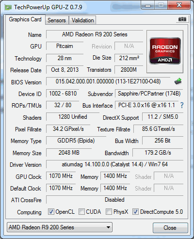

Hi,
ich habe heute eine R270X bekommen und habe das Problem das in z.B. Risen3 und Payday2 die oben genannten Probleme auftreten. Es sieht so aus als würde alle 3-4 Sekunden das Bild kurz stehen bleiben. Ich habe bereits beide Treiber ausprobiert (Stable/Beta) jedoch ohne Besserung. Mein CPU ist in beiden Spielen max. bei 50% und der RAM bei ~4GB (insgesamt 8GB). Meine aktuelle Vermutung ist das mein PSU (450W) nicht ausreicht. Habt ihr noch Ideen oder Ansätze?
Danke!!!
  • DxDiag.txt
    DxDiag.txt

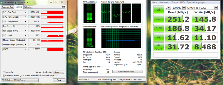

Ist die GPU auch ausgelastet? Wenn sie über 90% arbeitet dann ist sie schon am Limit. Die 270X ist ja nicht gerade ein Wunder bei den Grafikkarten.
Welche Videokarte war vorher drin?
Die 50% der CPU haben nix zu sagen, d.h. nur das 2 Kerne voll ausgelastet sind. D.h. die CPU ist am Limit.

@TE: Prüfe bitte deine SSD auf Funktion, sprich crystalDisk zB.
Außerdem prüfe die Temperaturen von GPU/CPU im Idle und Last.

Die GPU soll laut allen Berichten gerade Risen3 problemlos schaffen, aber die Auflösungen und Einstellungen InGame sind auch egal da selbst auf LOW & 800x600 das Problem auftritt...
GPU Load ist in Risen3 (Ultra, 1920x1080) nie höher als 60%.
Vorher war eine Nvidia GTX550 drin. Treiber sind deinstalliert und mit DriverCleaner gesäubert...
//Edit:
USB ist alles außer Maus und Tastatur abgezogen...selbes Problem.
Die Spiele sind zwar nicht auf der SSD, werde CrystalDisk aber trotzdem mal druchlaufen lassen...
