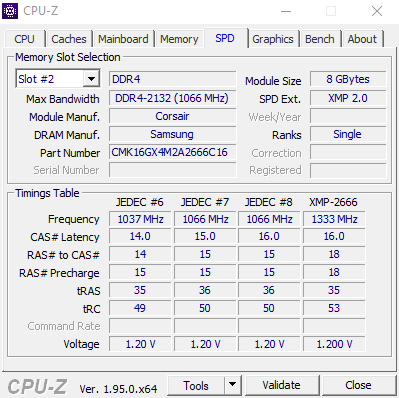

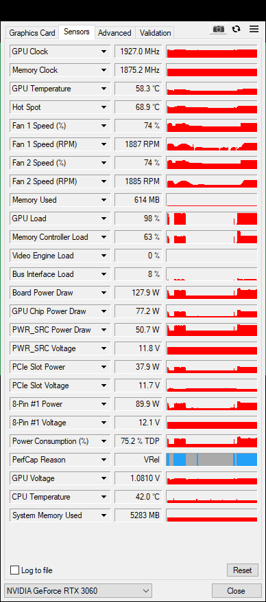

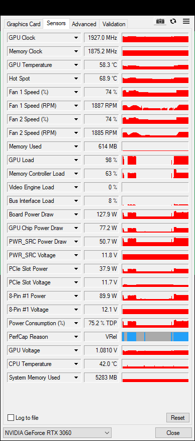

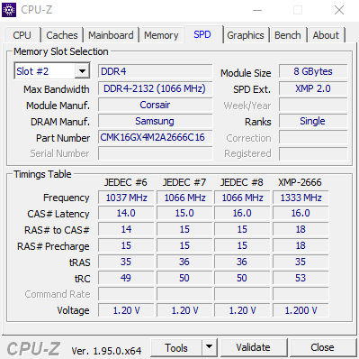

Bitte einen Screen von CPU-z Memory und SPD Tab und ein Screen von GPU-z wenn der Rendertest läuft.

  • das RAM Timing ein bisschen geändert (16-18-18-35 lief bisher am besten) -> allerdings weiß ich auch nicht genau in welchen Schritten man die Timings erhöht oder niedriger stellt. Habe sonst nur das SPD Timing also 15-15-15-36 probiert und 17-19-19-36 da lief es aber schlechter
