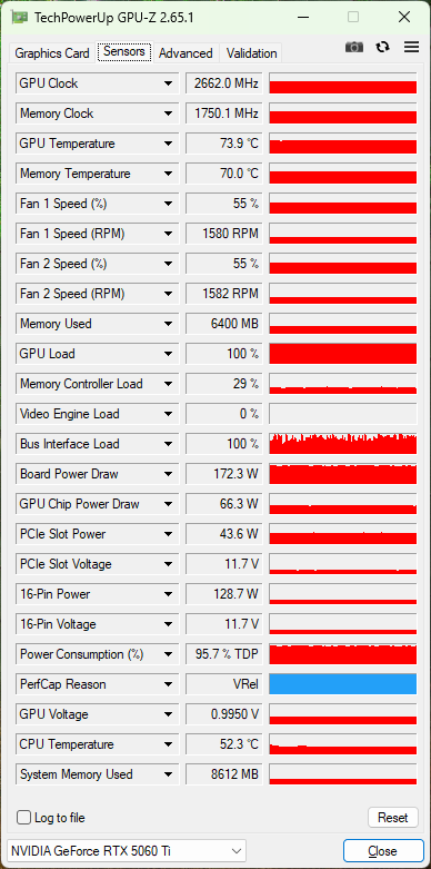

Eine 5060Ti ist prinzipiell schwerer zu kühlen als eine RTX2060S da fast die gleiche Verlustleistung auf weniger als der halben Fläche (Chipgröße) abgeführt werden muss. Trotzdem bietet die auch die 5060Ti Optimierungspotential.
Bei mir kommt die Asus 5060Ti Dual @Stock im Quiet Mode in Steel Nomad Dauerschleife nicht über 75° mit 55% FAN Speed bei knapp 1600 U/min. Die Karte ist dabei gut hörbar aber nicht laut. In den meisten Spielen ist sie jedoch kühler und leiser.
