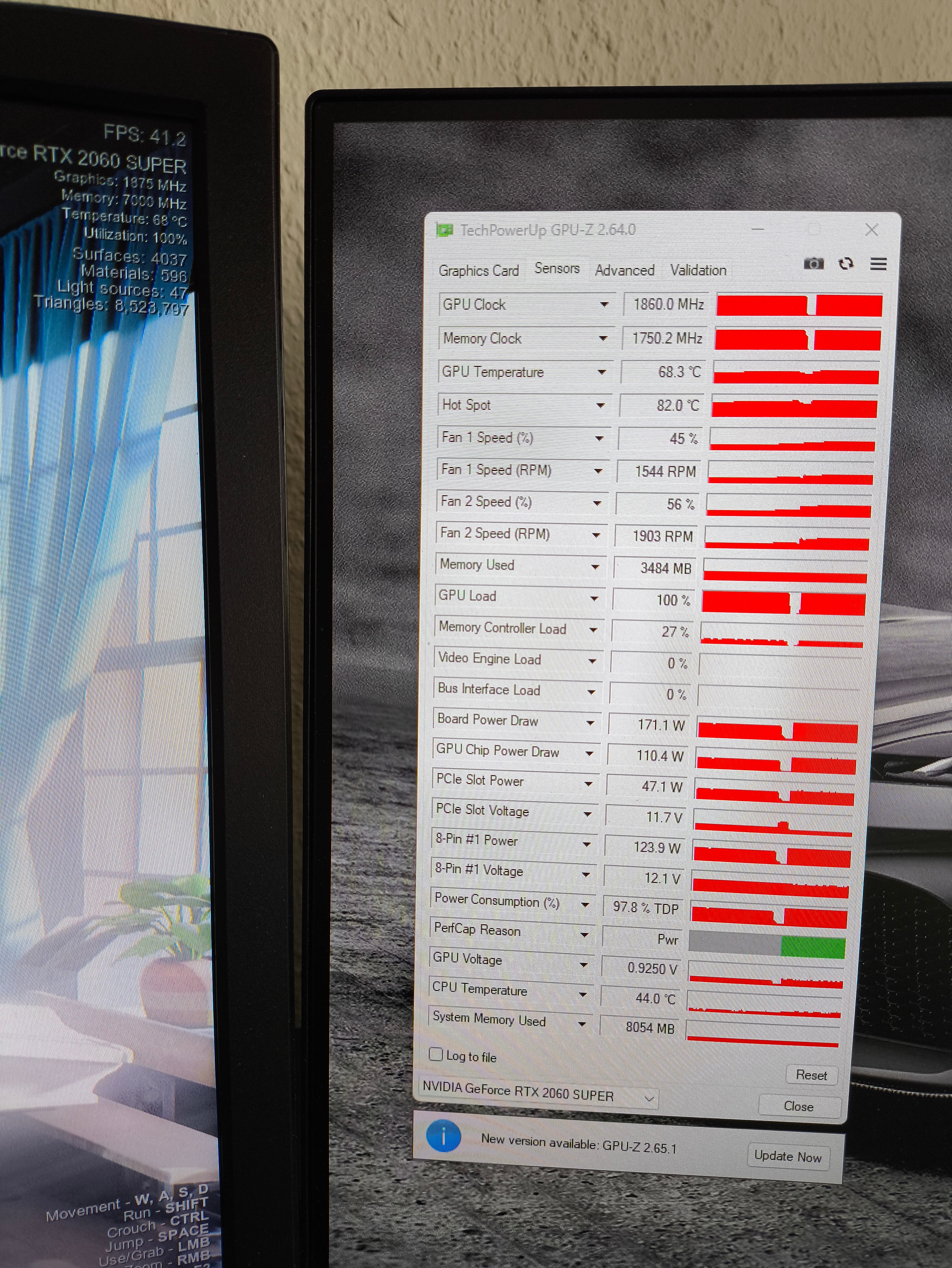

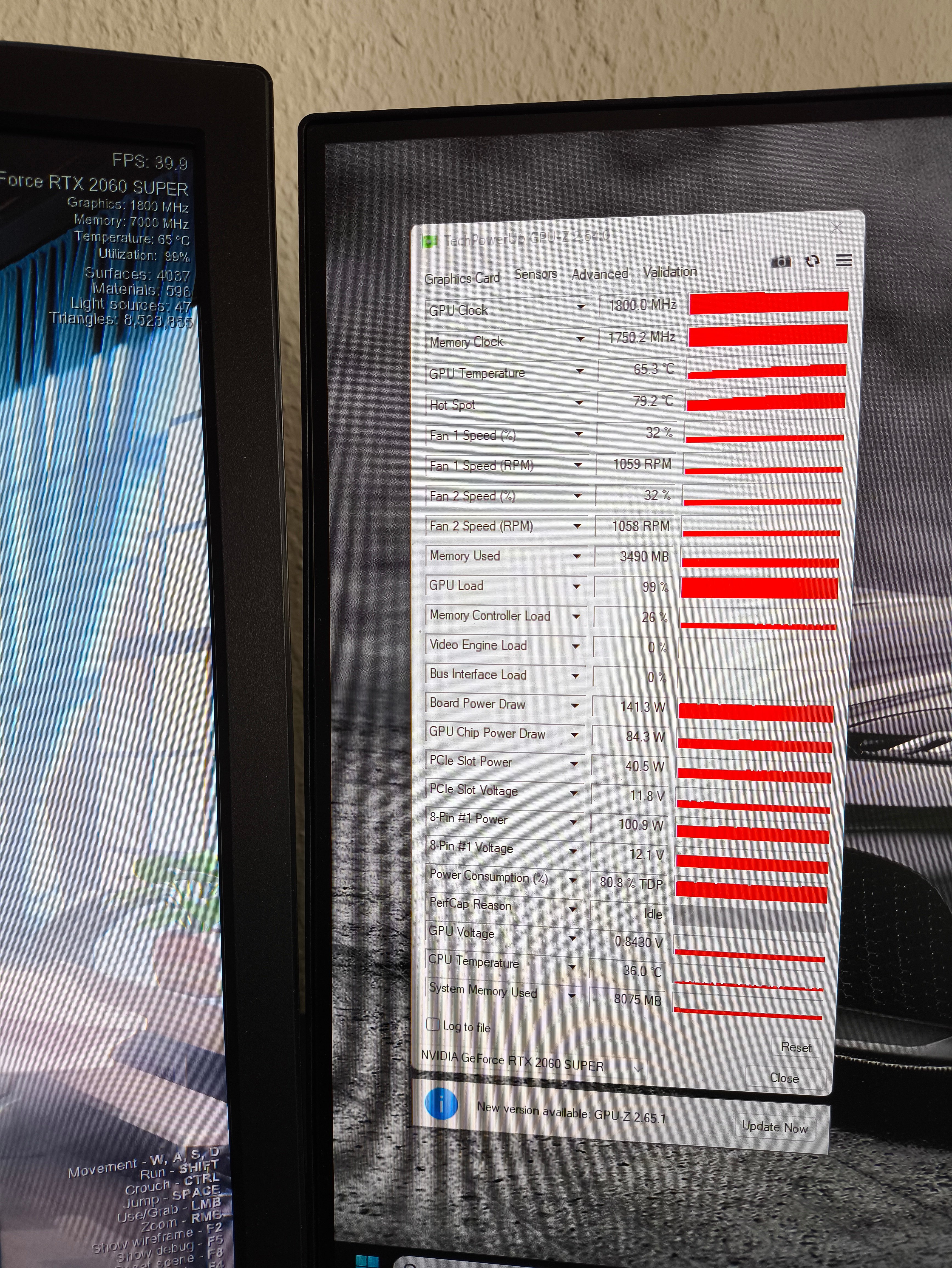

Meine 2060 Super verbraucht nur 140 Watt statt 175 Watt und die Lüfter drehen mit maximal 1200-1300 RPM bei 70 Grad (Stock fast 2000 RPM).
Wenn ich will bekomme ich die Karte auf 125 Watt bei 1000 RPM 😆 dann ist sie aber etwas 10% langsamer.

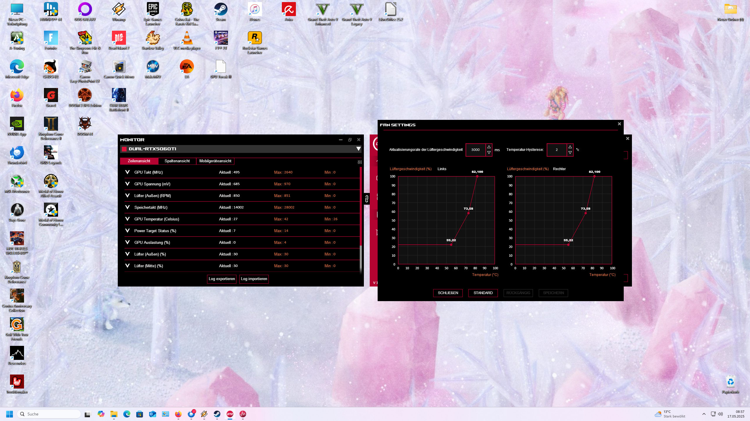

Naja, ich habe das ASUS Tool, GPU Tweak, da sinda uch standard Modi drin.
Man kann da gut die Lüfterkurve einstellen.

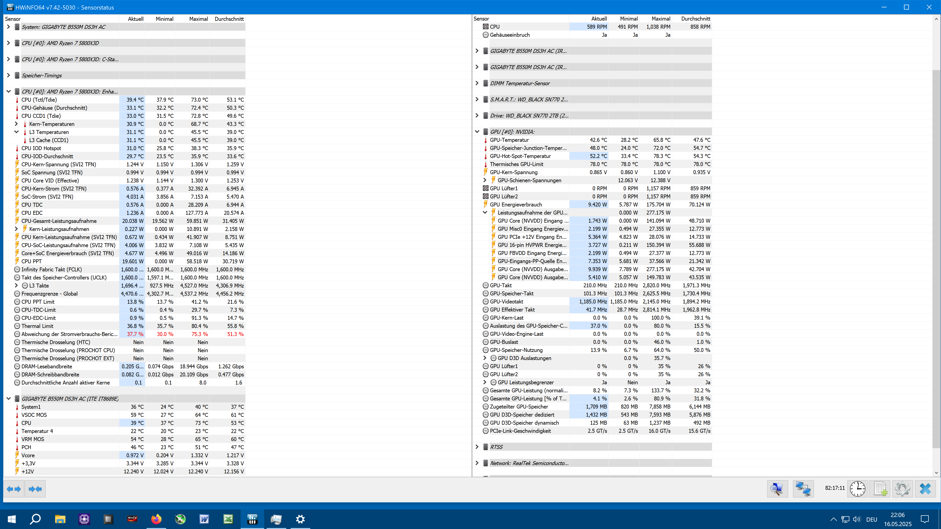

Habe gerade 82 Minuten eine Runde Frostpunk 2 in UHD gedreht. Mit 30 FPS Bremse und PT -20%. Mehr Power brauche nicht für FP2, ist die miese Grafik einfach nicht wert.
Wie man sehen kann eine coole Angelegenheit ohne Gehäuselüfter und leise mit max. CPU 1038 RPM und GPU max. 1157 RPM.

Ich habe mal ein Bild von der Lüfterkurve. Man müßte es so hinbekommen, dass die auf höherer Drehzahl bleibt, damit sie nicht immer hoch und runterfährt.

Die Lüfterkurve ist etwas abartig, würde ich sagen. Bei über 30 Karten musste ich bei keiner die Lüfter auf 100% stellen.
Das ist die Standardkurve.
Ja, stimmt, das kann schon laut werden, wenns oben auf ist.
Hysterse kann man auch einstellen.
Wie müsste man es denn anstellen, dass die im Spiel bei höheren Drehzahlen bleibt, damit der Lüfter nicht immer bei weniger Arbeit gleich runterdreht?

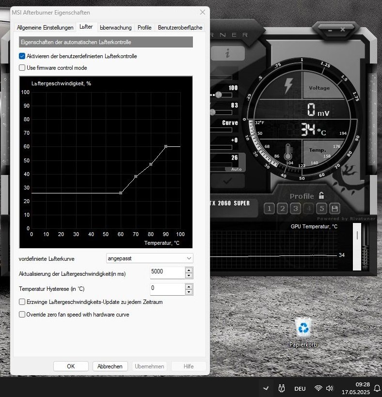

So hier ist meine Lüfterkurve. Du brauchst keine Hysterse oder sonst was. Einfach die Kurve so anpassen, damit die Karte nicht überhitzt.
Hier ist undervolting von meiner Karte schnell gezeigt. Kein Hexenwerk, alles easy:
