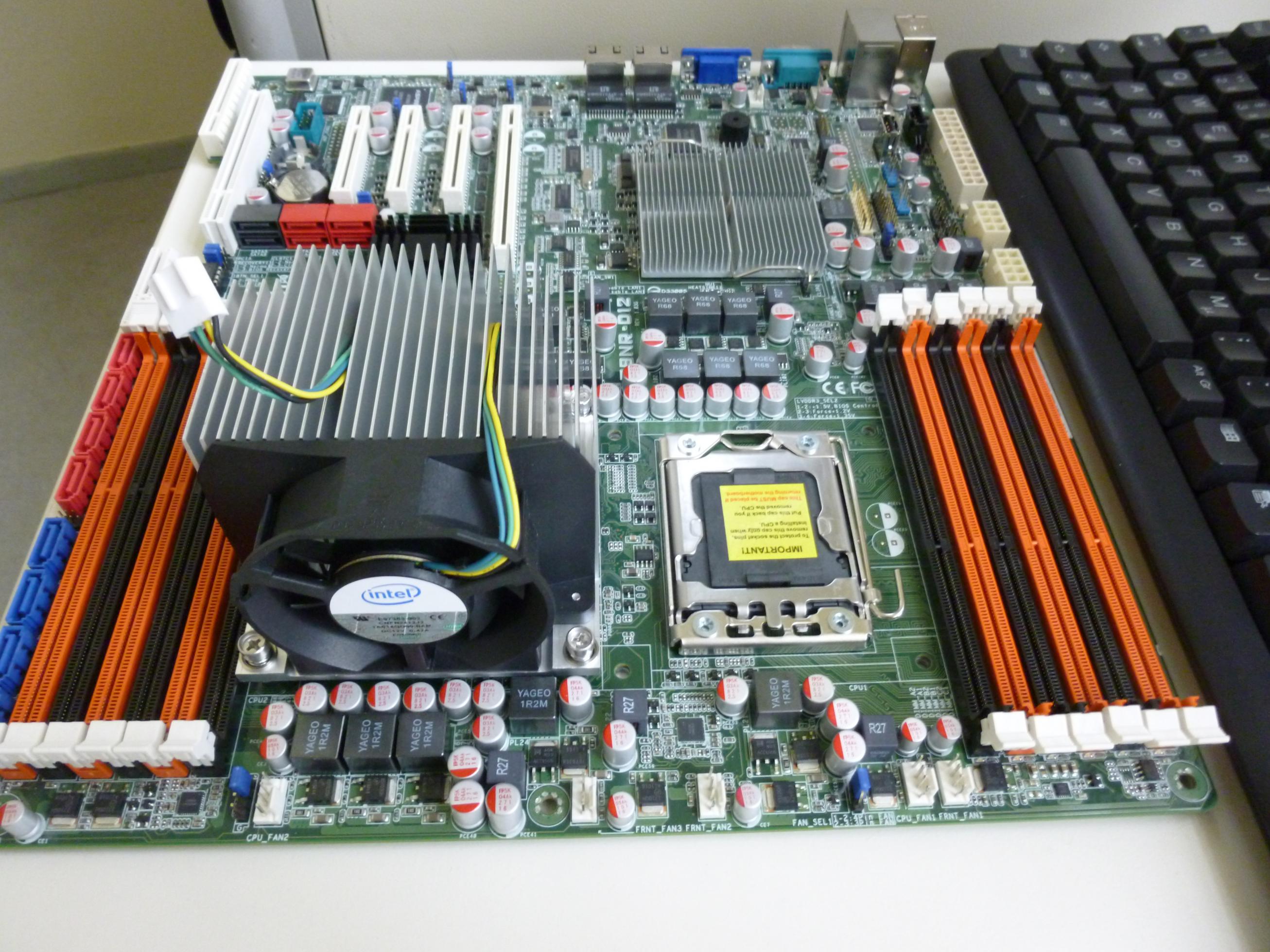

Das ist eine Einpressgewindebuchse, die bekommst du mal nicht ebenso irgendwo, ab einfachsten eine
längere Schraube mit Mutter nehmen.
Eddy2k schrieb:Werde mir dann ein neues Mainboard zulegen müssen.
Nimm längere Schrauben, die zum Gewinde des Kühlers passen und halt Unterlegschreiben und Muttern, um die Konstruktion an der Backplate zu halten.

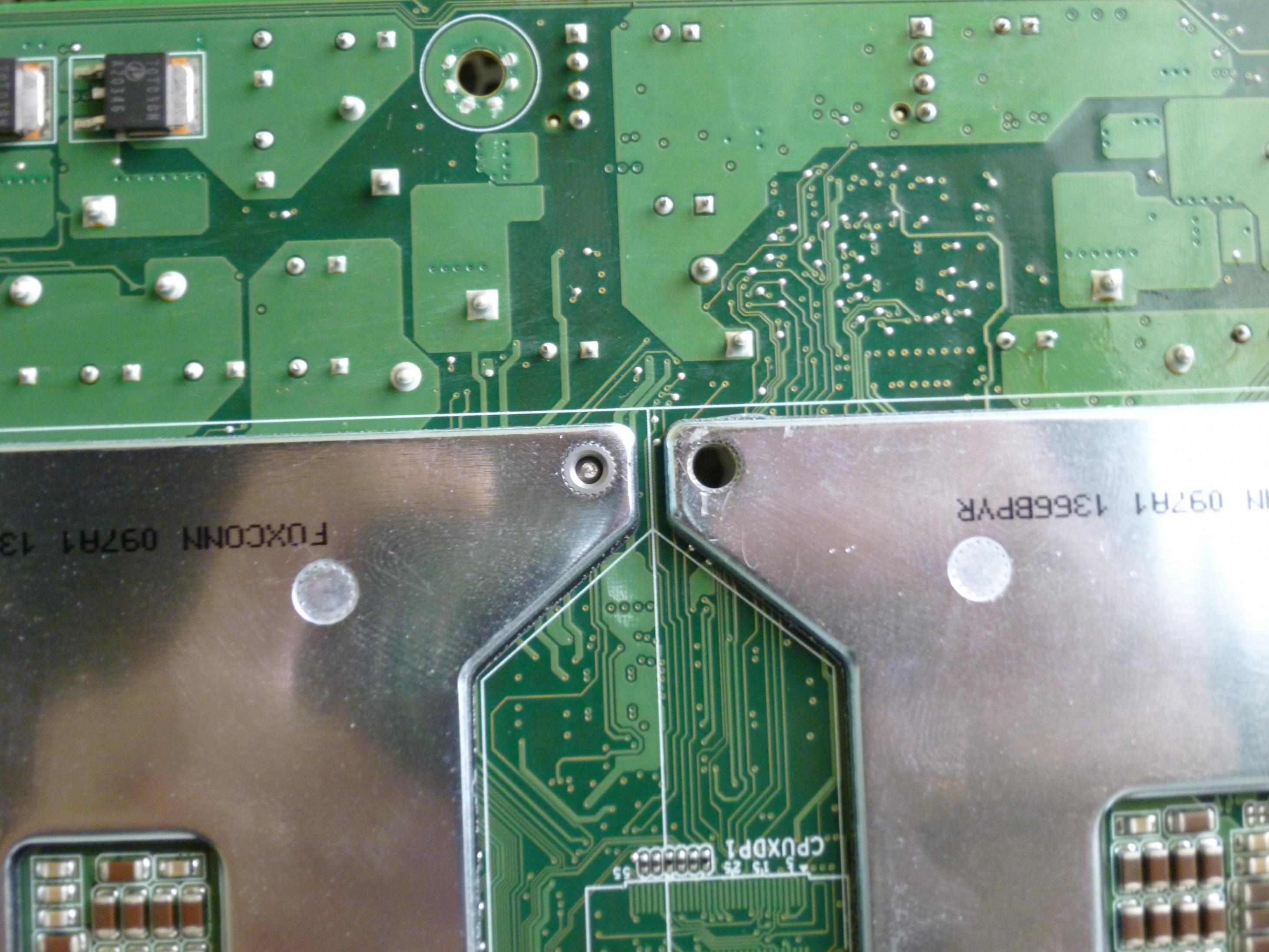

Eine neue Einpressmutter würdest du sowieso nicht da rein bekommen. Die Backplate sieht nämlich ausgebohrt aus. Da ist nix mit neuer Einpressmutter einfach reinschieben.

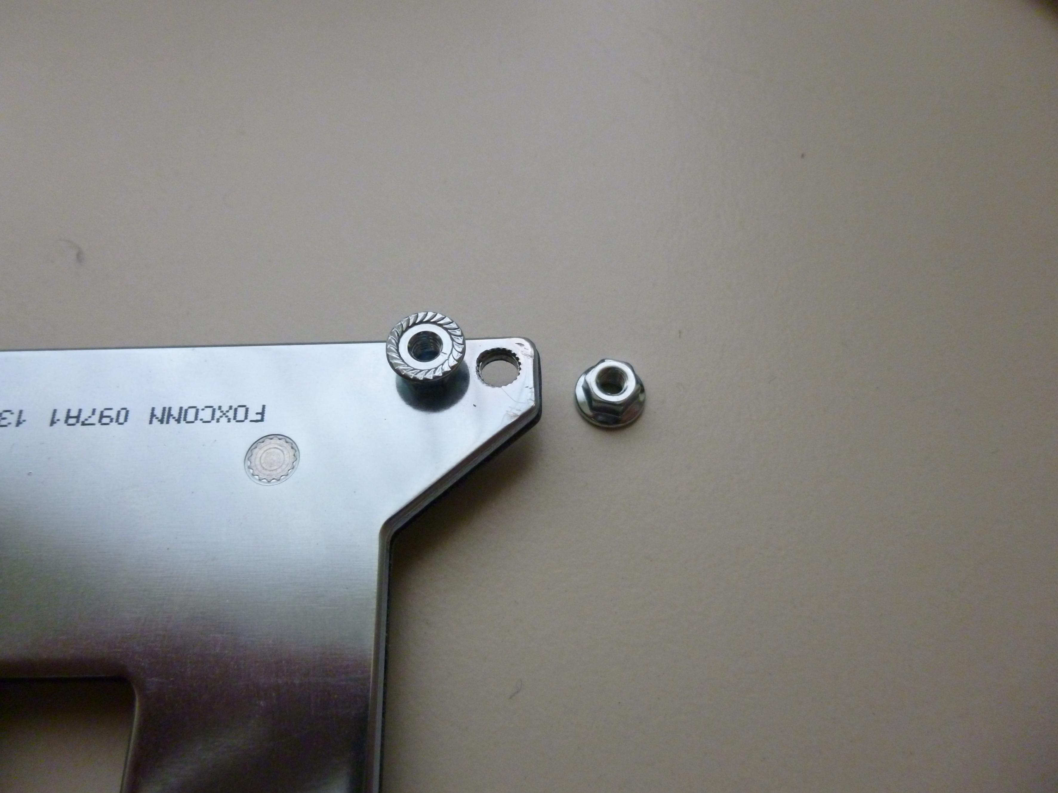

Eine neue Einpressmutter würde da schon reingehen, aber ohne Kleber nicht mehr halten. Die Backplate ist außer den Schrauben nur mit doppelseitigem Klebeband befestigt.

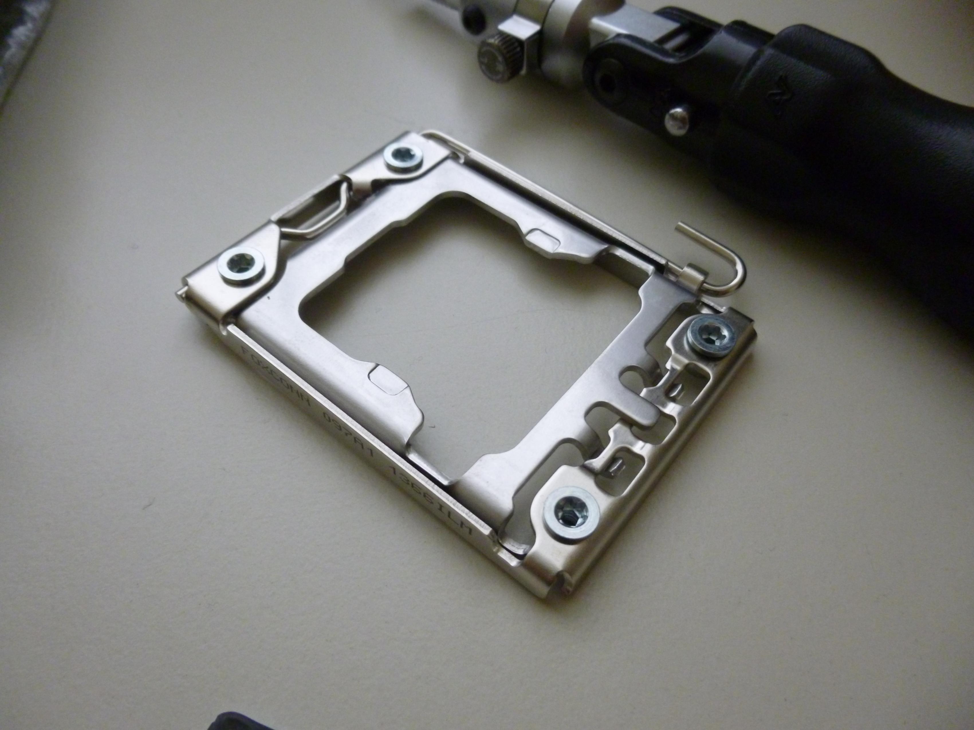

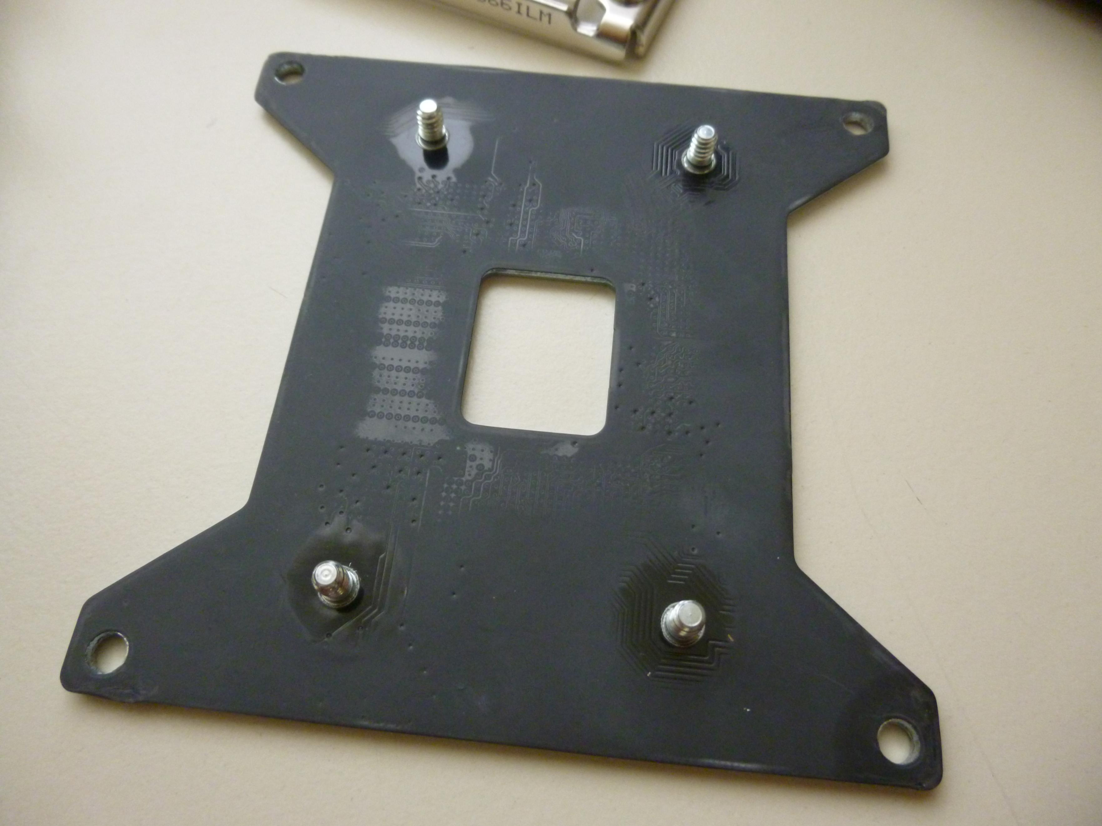

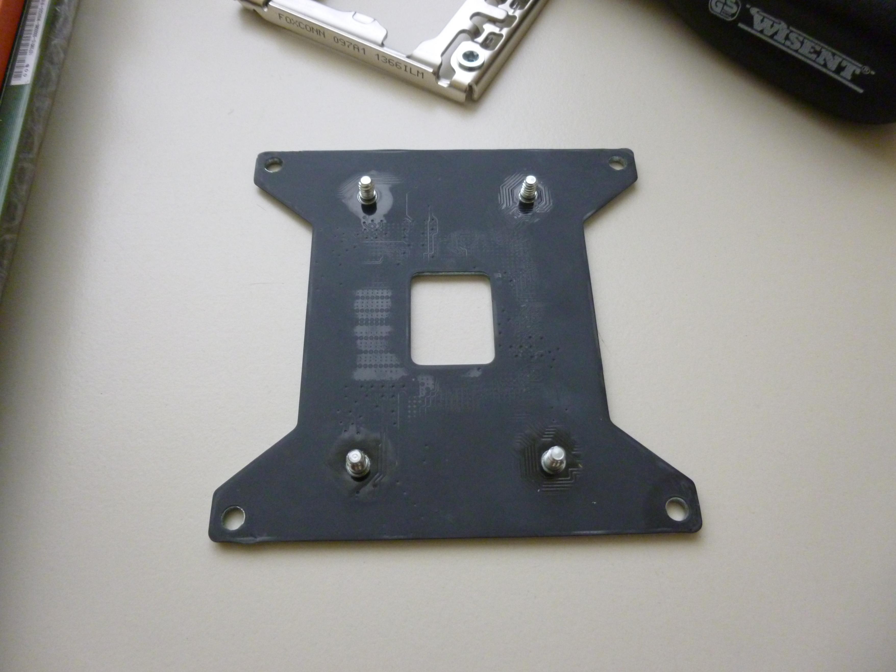

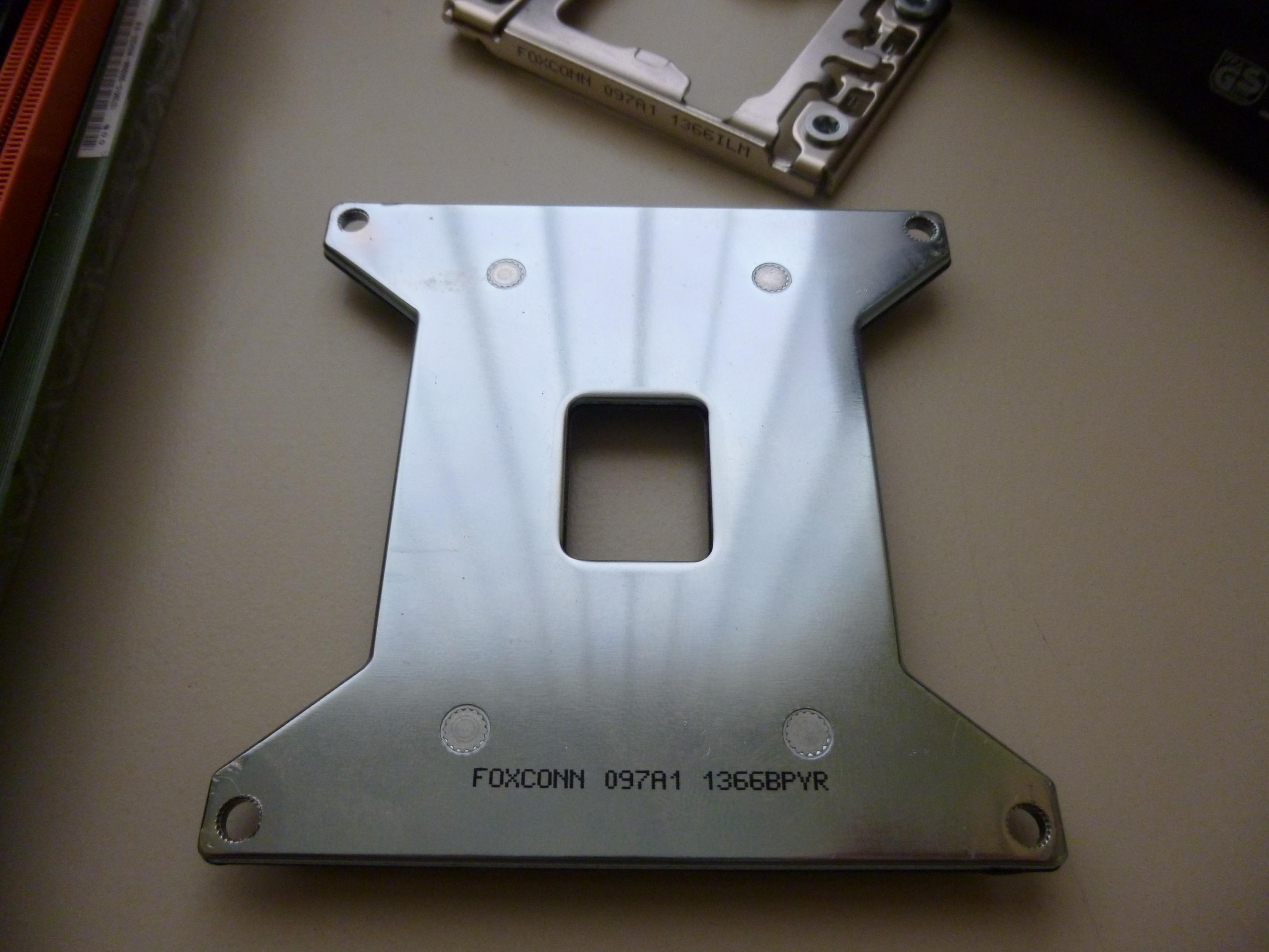

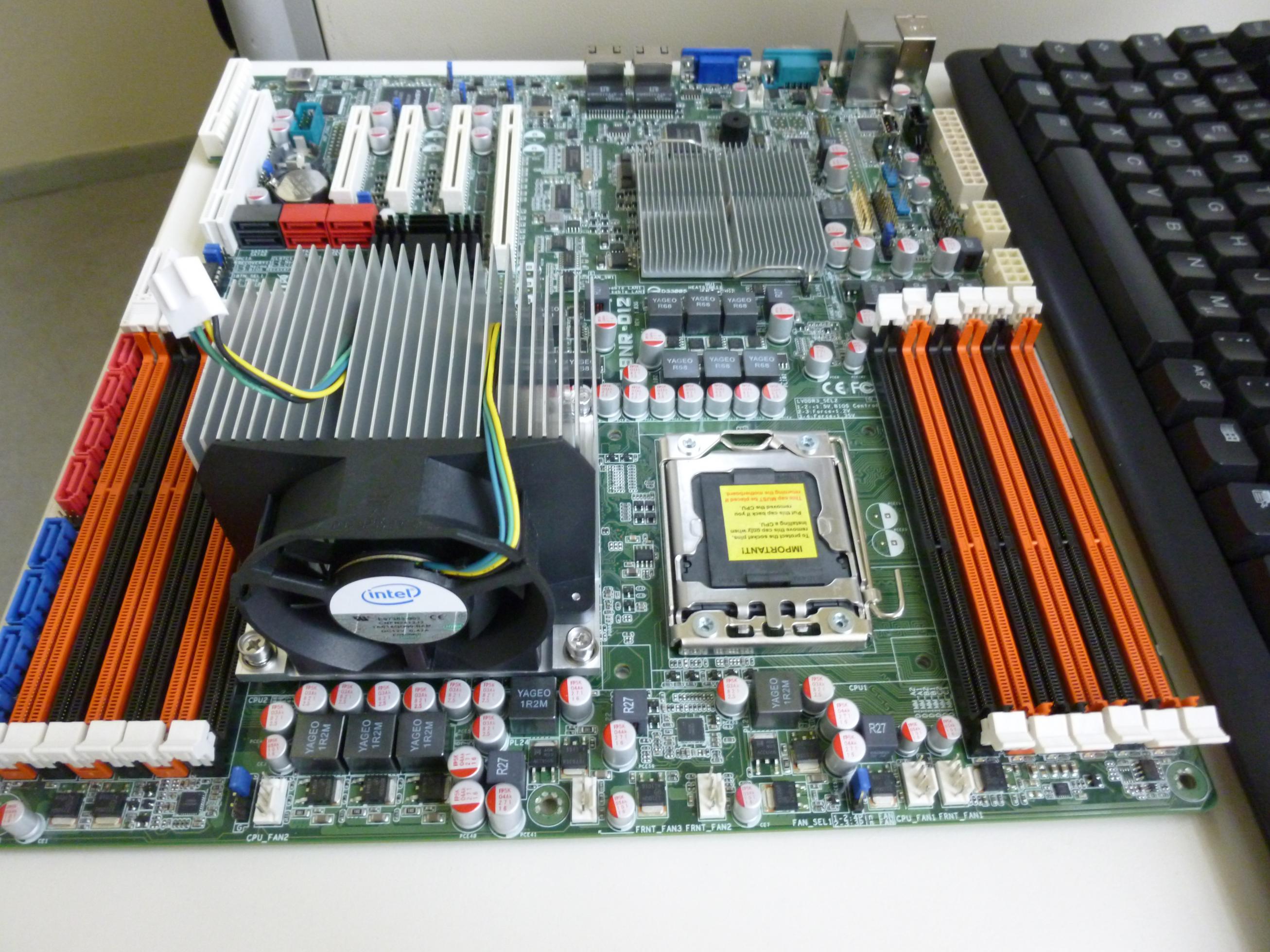

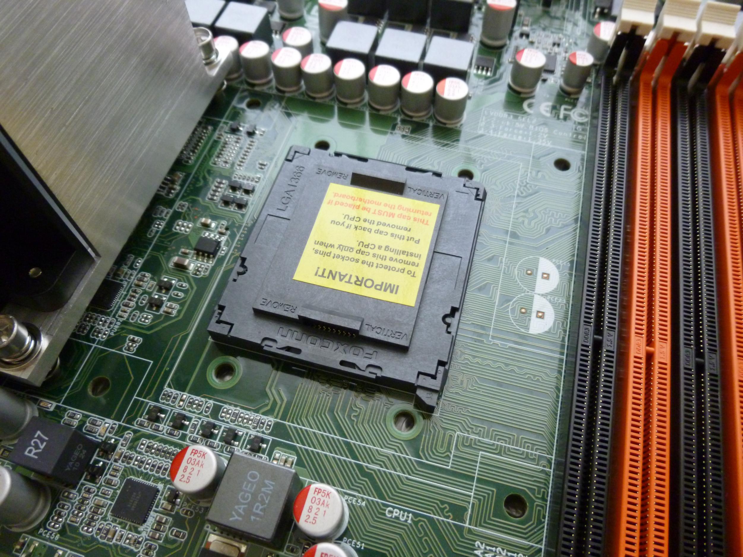

Hi Leute,
danke erst einmal an alle für eure Hilfe!!

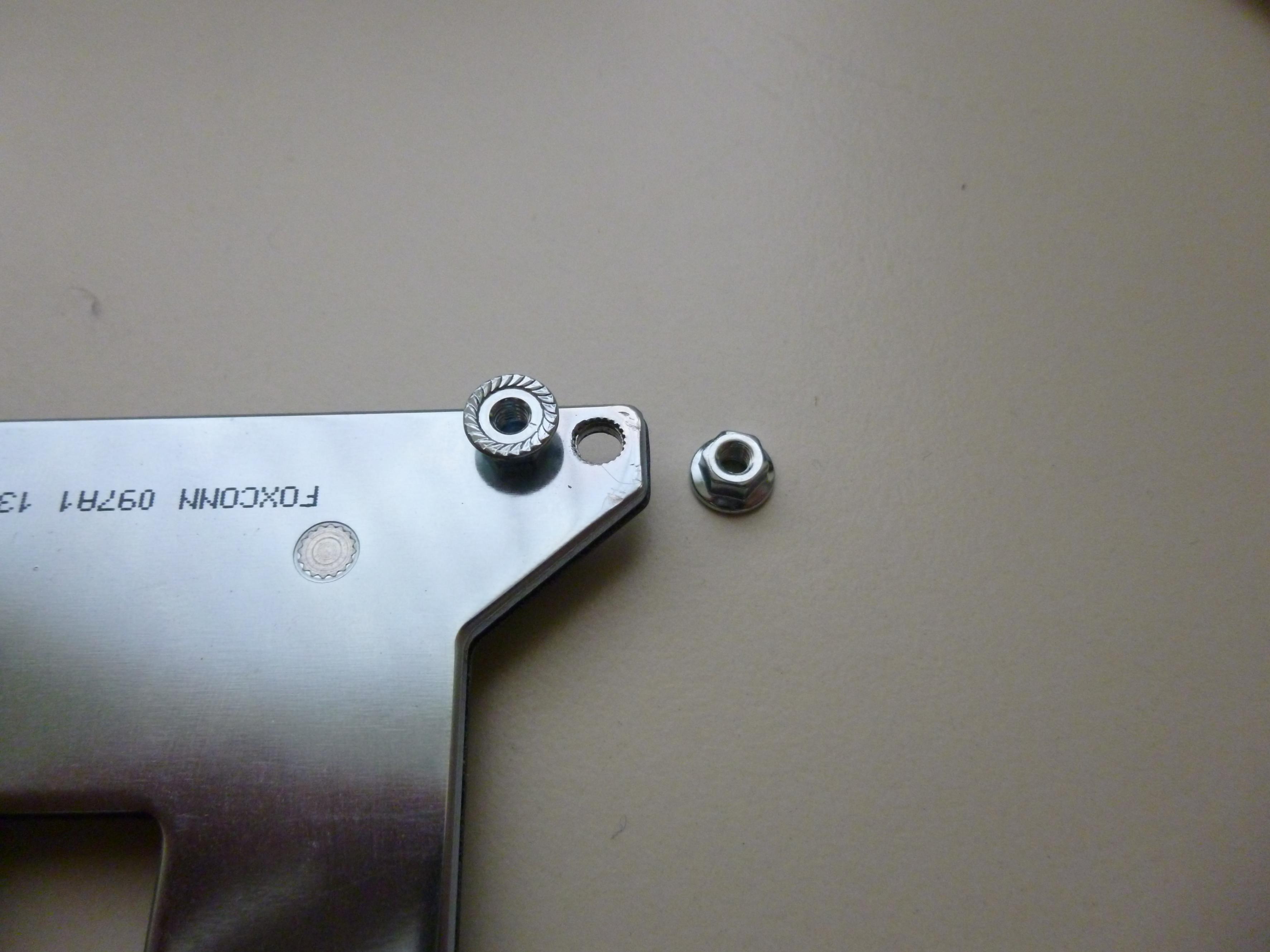

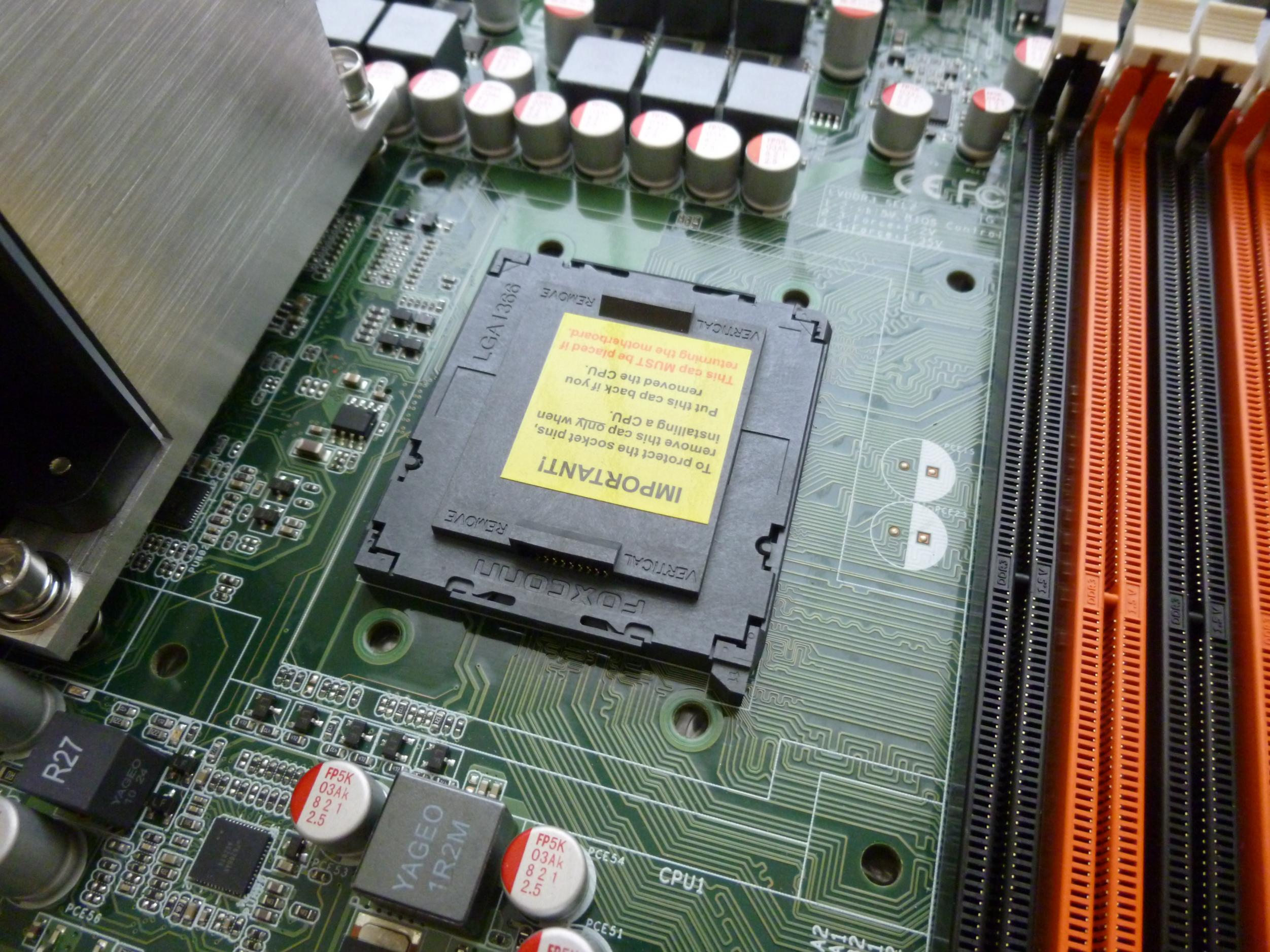

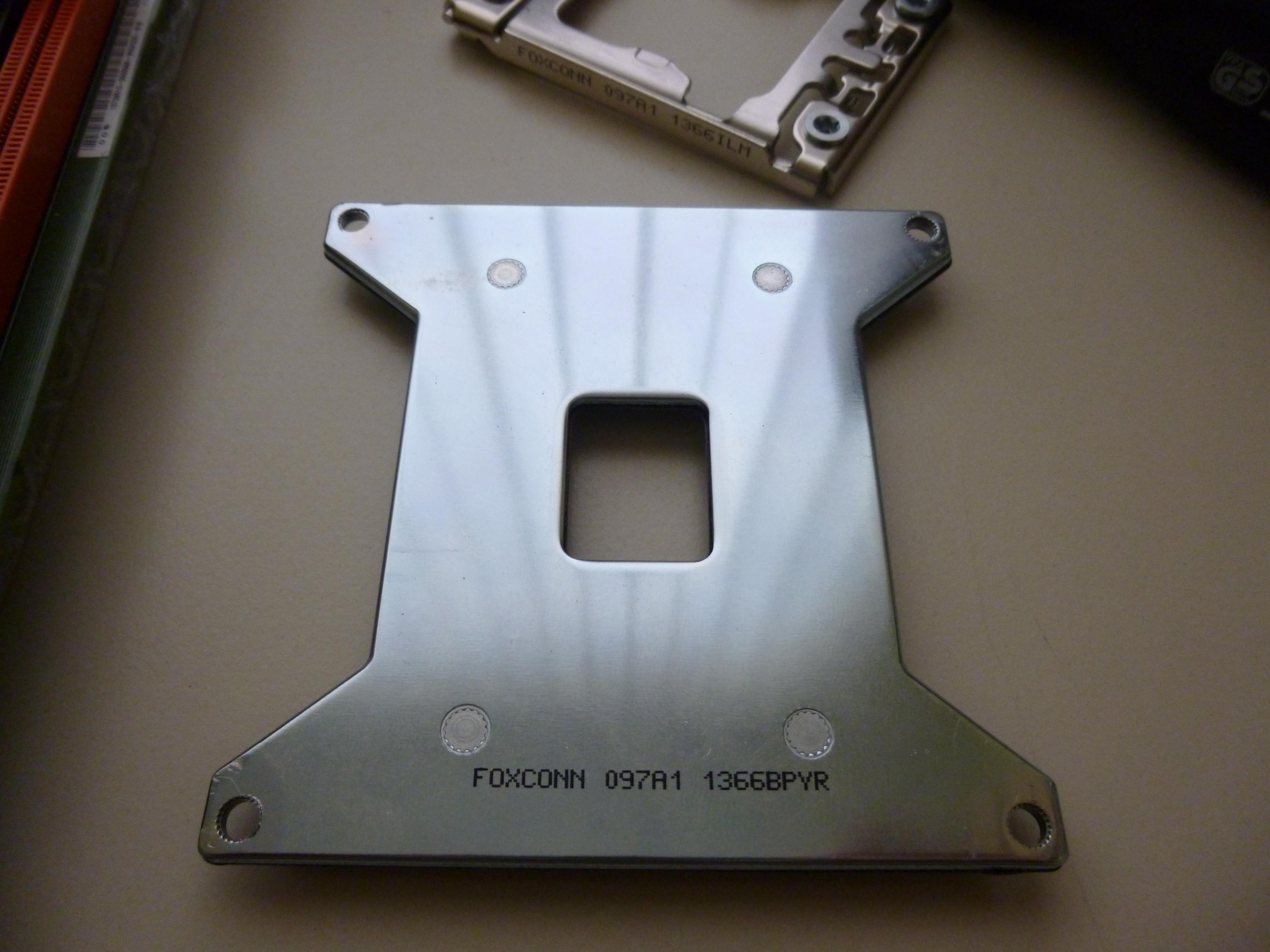

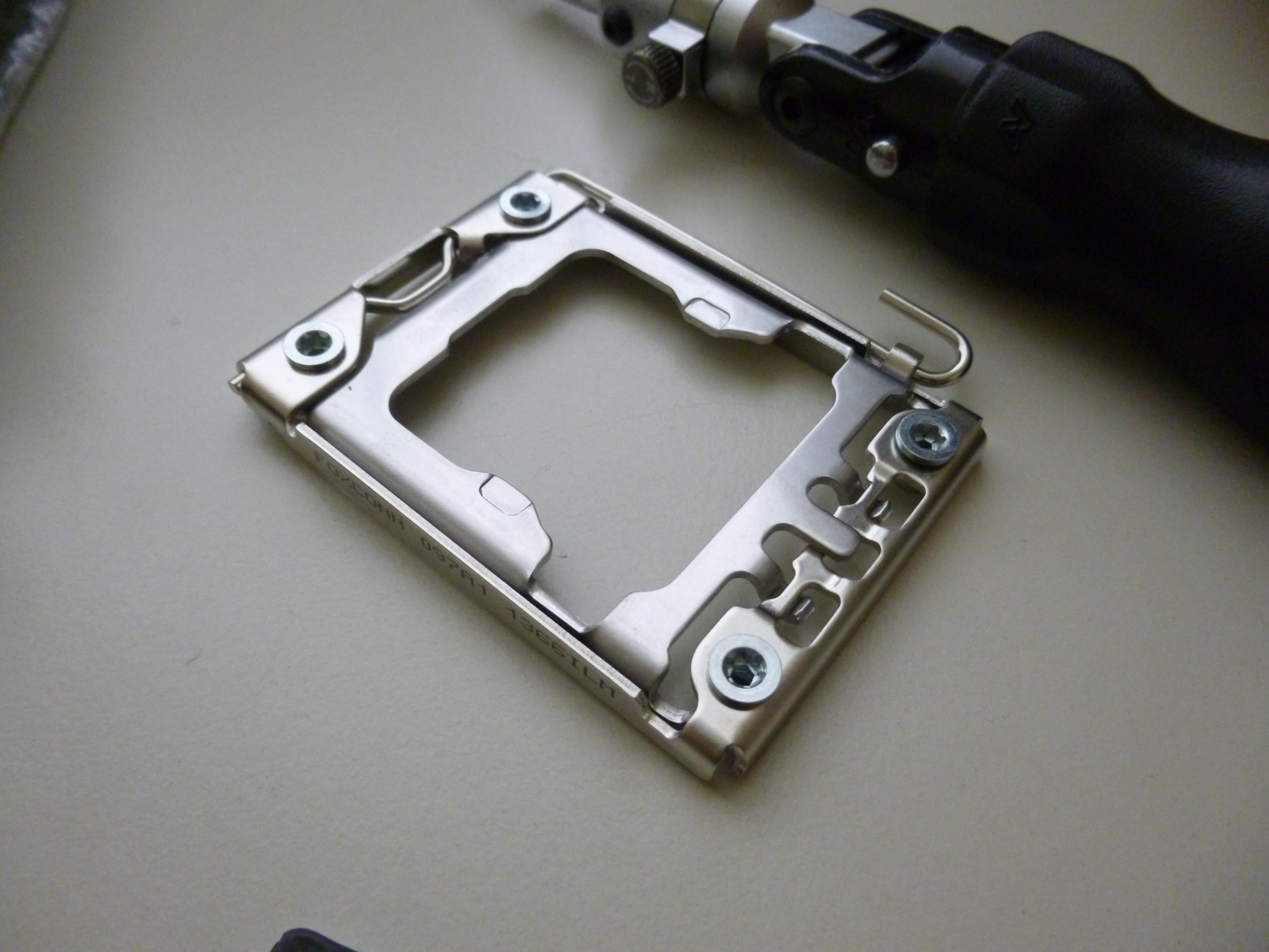

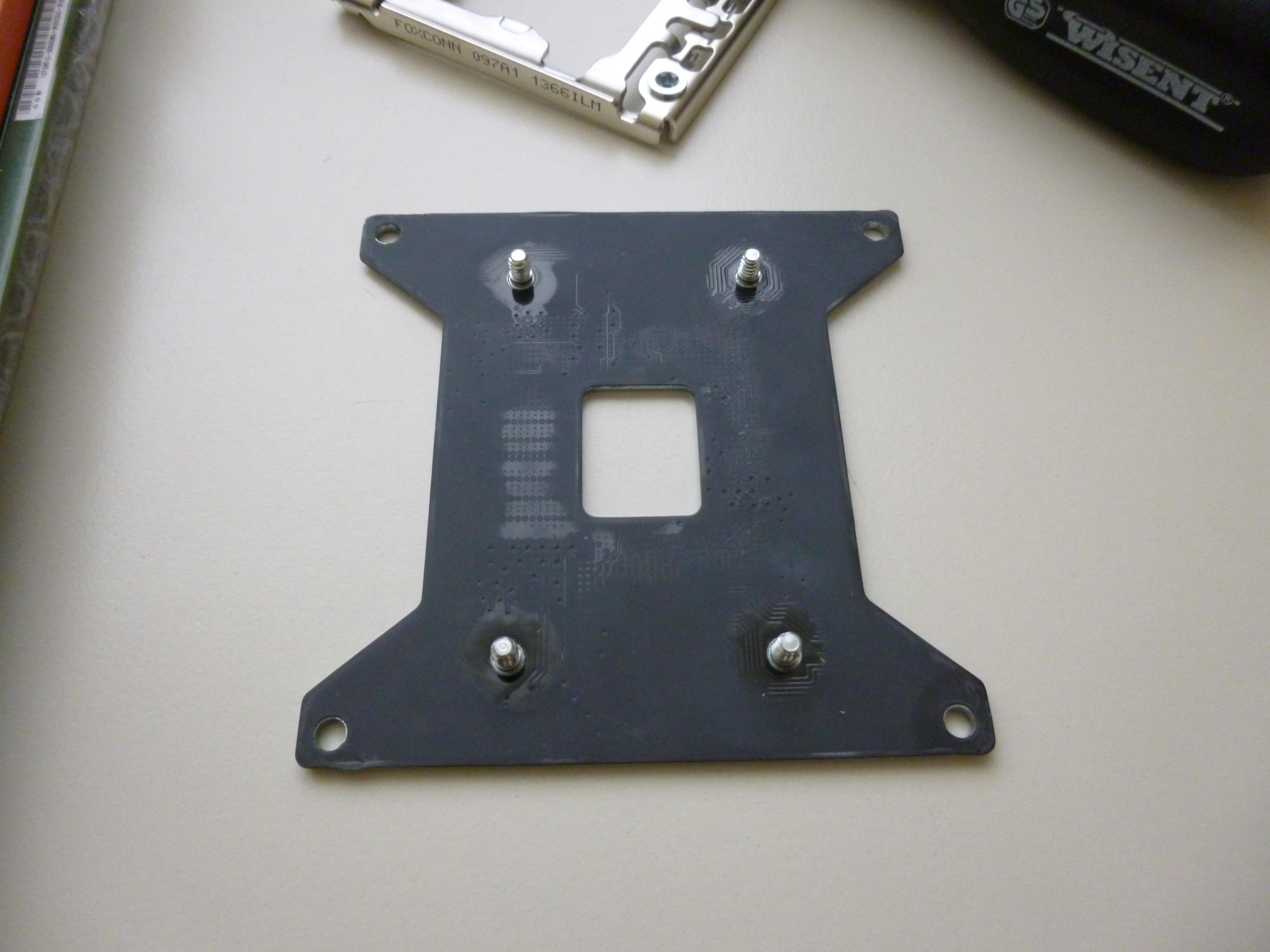

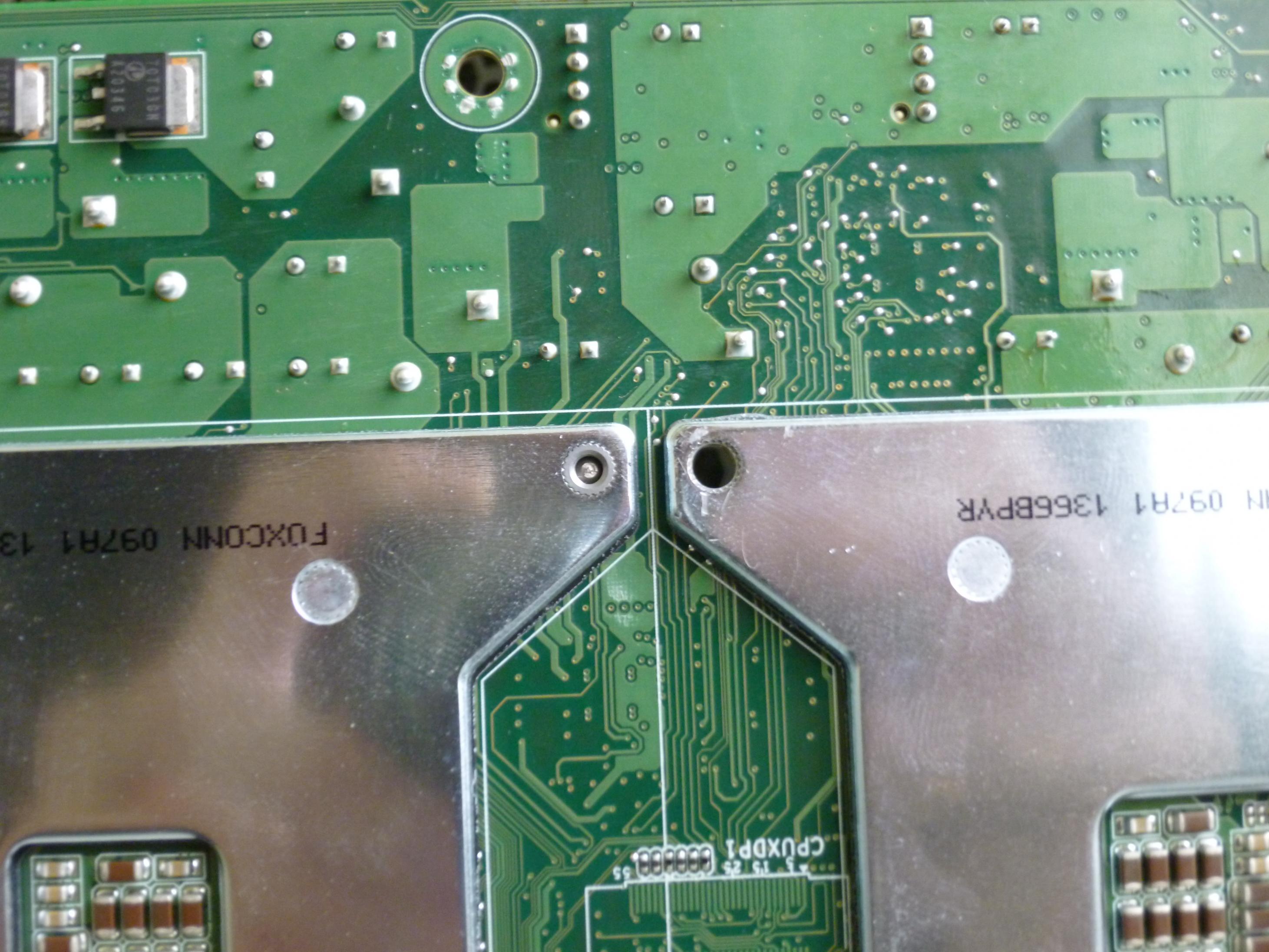

Ich war vorhin auf Arbeit und habe probiert den Sockel und die Backplate zu lösen. Es hat tatsächlich geklappt, hier mal ein paar Bilder:
Im Baumarkt hatte ich eine Sperrzahn-Mutter in der Größe M3 mitgenommen, kleiner ging es nicht. Von der Art her müssten das schon die richtigen sein, nur ist sie halt zu groß :/
Im Netz habe ich noch das hier gefunden, was ich wohl bestellen werde. Ich will nicht erst versuchen irgendwo M1 Muttern aufzutreiben die dann vielleicht doch nicht passen o.Ä.
http://www.amazon.de/Backplate-für-Sockel-1366-Kühler/dp/B006SJQP6U
Gibts da Bedenken bei dem Teil? Sieht für mich gut aus, außer das sie nicht silber ist
Grüße
Grüße
