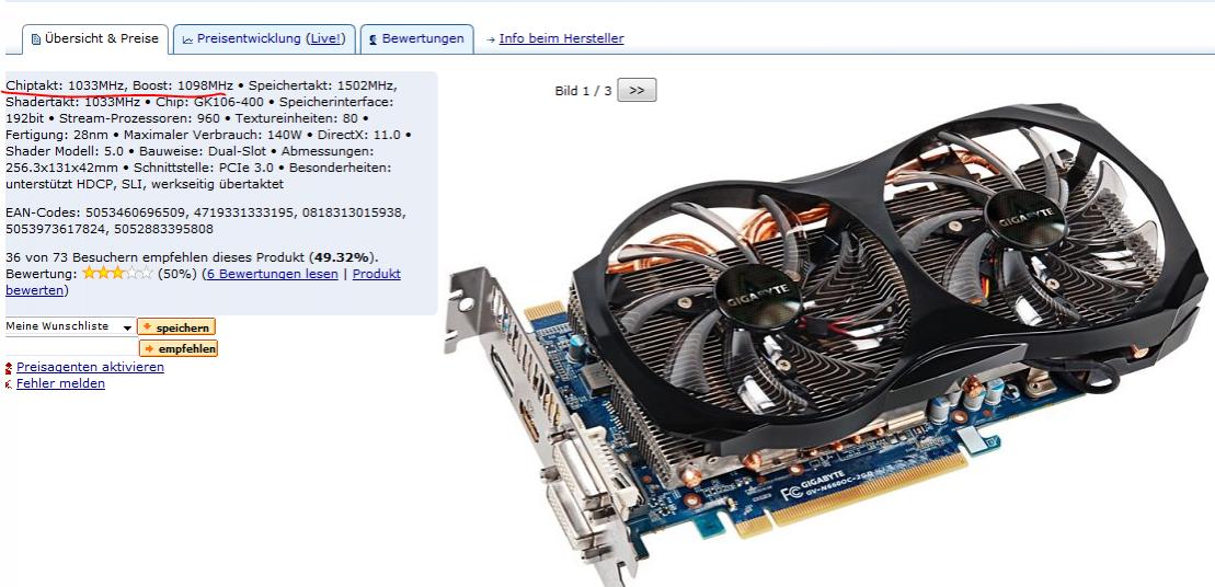

ja ich meine mit ghz mhz z.b. bei dieser grafikkarte http://www.amazon.de/Gigabyte-Radeo...=UTF8&qid=1378583320&sr=8-3&keywords=amd+7790 steht : "Core Clock:1075 MHz" was heist das ich dachte das heist das die grafikkarte 1,75 GHz benötigt

Die Karte ist auf 1075MHz getaktet in GHz heißt das 1,075GHz.

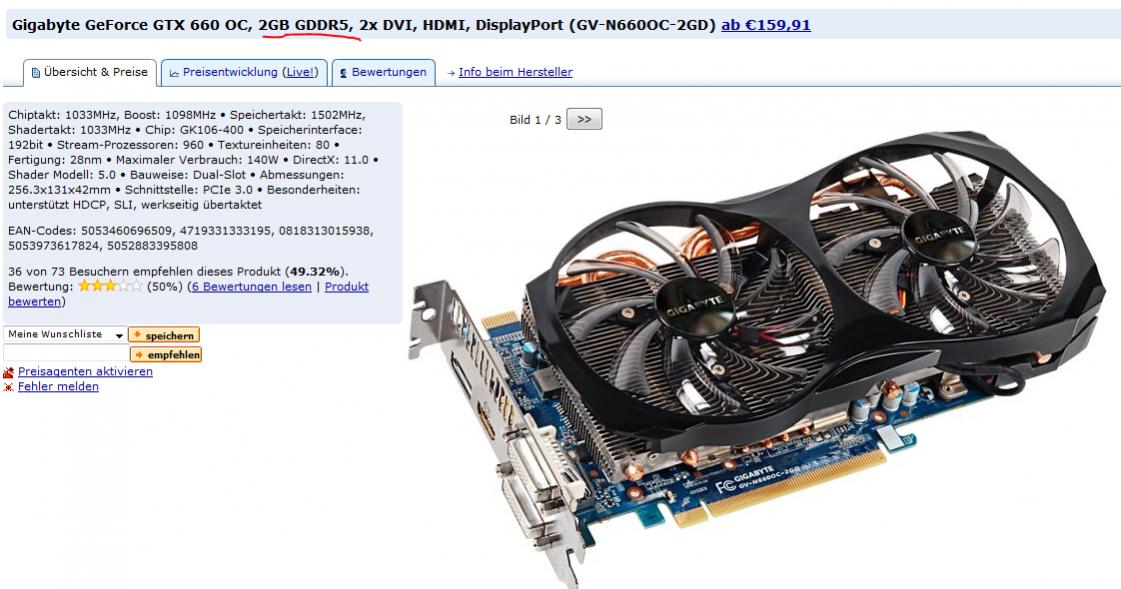

achso aber in der überschrift steht 2gb gddr5 ?
und in den "details" steht noch mal : Speicher
RAM Größe2048 MB
Computer Speicher ArtGDDR5

Dann nimm die mit 1GB GDDR5 denn 2GB sind sinnlos bei dieser Karte und kaufe sie auch nicht bei Amazon das sie dort sowie so zu teuer ist.
okay habe jetzt gecheckt amazon is teuer ^^ aber wieso steht denn in der überschrift das sie wohl 2gb taktfrequenz hat obwohl sie nur 1 hat?
Das "core clock" ist nich das was du brauchst, sondern gsnz einfach der takt des gpu Prozessor. Das hst nix mit deiner eigentlichen cpu zu tun.

Die mhz Angaben von der Grafikkarte Ist der Takt mit dem sie läuft also zb .
Das ist die Geschwindigkeit .
Die MB Angabe also zb 2 GB
ist die Größe der Videospeichers ( der Platz um die berechneten Daten zu speichern )
Langsamere Karten bis zur 7850 kommen gut mit 1 GB aus , ab der 7850 ( 660 GTX ) sollte er 2 GB groß sein .

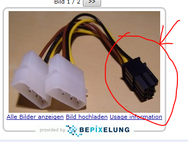

Du hast doch gerade geschrieben das du 2 freie stecker hast. Die sollten auf die 2 weißen enden (siehe letztes Bild) passen und das schwarze steckst du in die Karte.

Diese 2 Karten (660, 7780) sond nich so Leistungsstark und brauchen nur einen schwarzen stecker. Aus 2 weißen wird ein schwarzer, passt also. Und du kannst die 4 stecker die du insgesamt hast so einstecken, das es pasend wird.

also bei einer grafikkarte werden diese stecker die da irgend wo oben im bildgezeigt werden mitgeliefert in der verpackung also muss ich mir eine grafikkarte suchen die nur 1x6 pin braucht oder muss ich mir jetzt wirklich ein neues nt kaufen?
