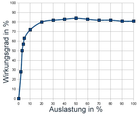

Die Effizienz bei 100% Auslastung liegt ja nichtmehr bei 90%
Tut sie nicht? Habe bzgl. dem Wirkungsgrad folgendes Bild gefunden (eigentlich sehen alle Kurven so aus) und da frage ich mich, wieso das bei 100% Auslaastung keine 90% mehr haben soll?!
Und wieso rechne ich falsch? Wäre nett, wenn du mich aufklärst.
Edit: Ohoo, ja.... sie liegt nur noch bei 89 oder 88% oder worauf willst du hinaus?! :rolleyes:
Wenns besser ist, auch recht.
Hab mit 85 gerechnet.
