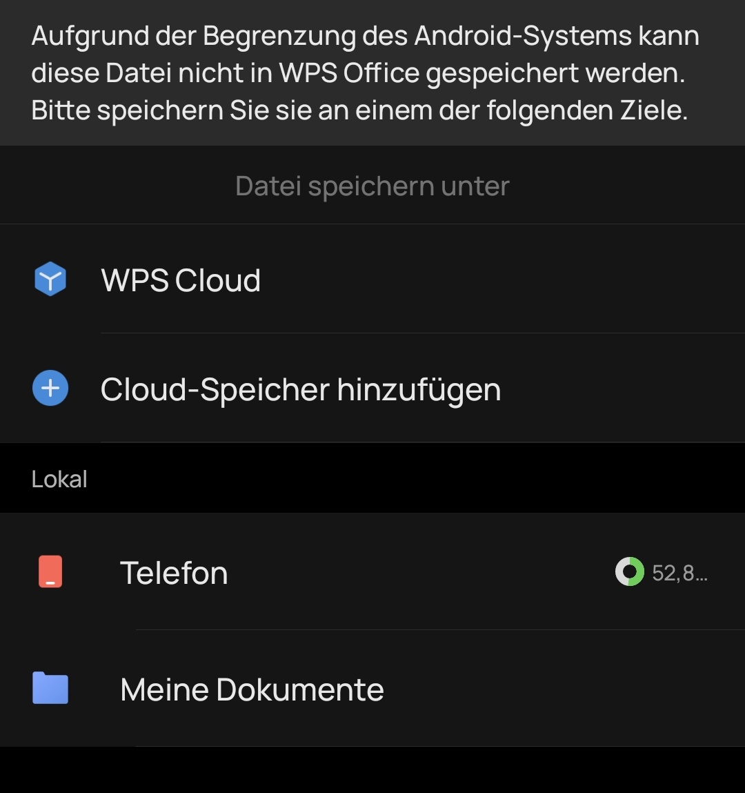

Aktuell greife ich mit einem File Explorer auf die NAS zu, öffne die Datei und wenn ich dann speichern will bekomme ich als Speicherort Wahl nur das Telefon oder die Cloud angeboten. Bei WPS office kommt beim Klick auf Speichern die Meldung angehängte Meldung

Ja. Du nimmst App A um auf das NAS zuzugreifen und sagst dann: "Öffne Datei X mit App B". Dabei wird eine lokal gecachte Datei gezogen und an App B übergeben. App B weiß also überhaupt nicht, wo die Datei her kommt. Beim speichern bleiben dir somit nur die entfernten Ziele, die App B unterstützt.
