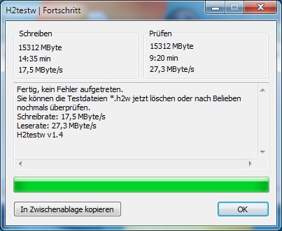

Ich hab den hier: Transcend JetFlash 600 16GB, der ist USB 2.0, hat 16 GB und kostet nur noch ca. 10 €.
Schreib- und Leseraten siehe Bild.
Das ist schon ganz gut, vor allem für den Preis, also den kann ich empfehlen.
