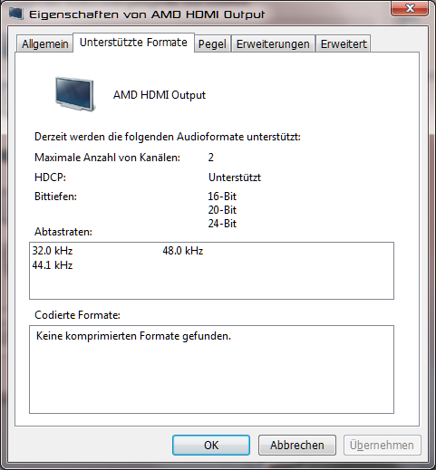

Habe es gerade einmal ausprobiert.
AMD HDMI OUT als Standard gesetzt.
Zur Zeit ist der TV über ein optisches Kabel mit dem AVR verbunden und im TV sind die Audioeinstellungen auf PCM gestellt.
Da kommt aber nix außer Stereo Signale an. Unter Einstellungen bei HDMI OUT steht auch das nur 2 Kanäle verfügbar wären.
hier ein Screenshot:
Hab ich da was grundlegendes vergessen?
Was genau meinst du mit Boxen auf 5.1 stellen?
Der PC muss direkt mit dem AVR verbunden sein damit das geht. So wie es jetzt ist limitiert ja die optische Verbindung vom TV zum AVR die kein Multichannel PCM kann (und der TV enkodiert da auch nichts)
PS: die Boxen stellt man unter dem anderen Punkt ein, nicht Eigenschaften sondern Konfigurieren.
