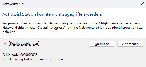

Allerdings kann ich die gemeinsam genutzten Laufwerke auf unserer DS213 nicht mehr einbinden.
Der Explorer erkennt die Diskstation. Wenn ich Diese aber anklicke oder Netzlaufwerke verbinden will kommt der Fehler, dass nicht zugegriffen werden kann (s. Anhang).

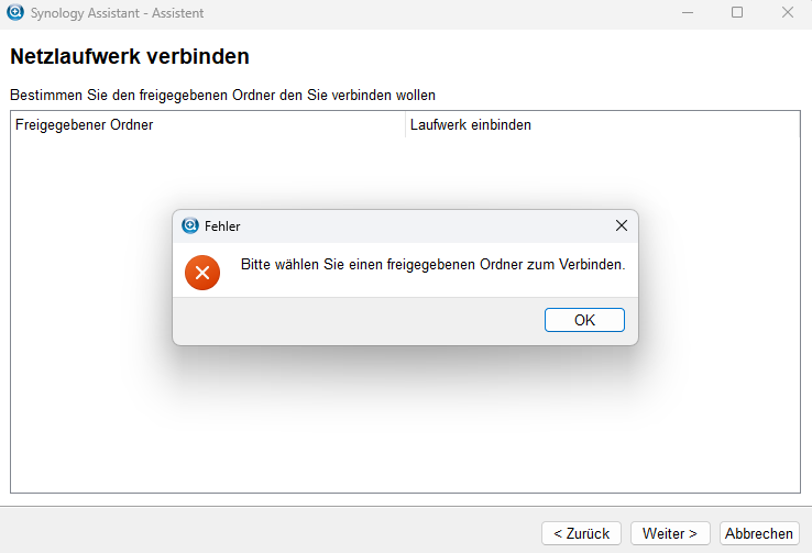

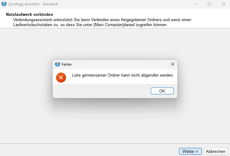

Ich habe auch schon den Synology Assistant installiert. Dieser erkennt ebenfalls die Diskstation, aber ich kann leider auch keine Laufwerke einbinden (s. Anhang).
Die DS nutzt DSM 6.2. Von anderen Computern im Netzwerk funktioniert der Zugang einwandfrei.

Benutzername / Passwort stimmen?
hast du es mal mit der IP probiert statt dem Name ?
Die NetBios Namensauflösung ist manchmal problematisch, gerade wenn das Netzwerk noch nicht so korrekt eingestellt ist.

Tatsächlich konnte ich das Problem für meinen Windows-User auf dem Rechner lösen indem ich die unter SMB/AFP/NFS genannte Adresse direkt in die Adressleiste im Explorer eingegeben habe. Ich wurde zur Eingabe von DS-Name/Passwort aufgefordert. Danach konnte ich die Laufwerke einbinden. Auf diese habe ich auch jetzt noch Zugriff.
Anders allerdings bei Windowsanmeldung mit dem User meiner Tochter. Dort hat dies im ersten Moment zwar auch funktioniert, nach Neustart des Rechners werden die Laufwerke jedoch nicht mehr verbunden :-(
Muss mich nochmal korrigieren.
Nach nochmaligem Neustart sind die Laufwerke nun auch beim User meiner Tochter vorhanden.
Problem gelöst :-)

das ist genau diese
du trägst in die Felder statt "\\Diskstation" -> "\\<IP der Diskstation>" ein
