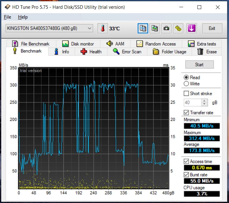

seit einigen Tagen hat mein System Mikroruckler, die ich mir nicht erklären kann. Die Temperaturen sind alle im Rahmen im Idle sowieso.
Nun habe ich mit HD Tune meine aktuelle Windows SSD getestet und dabei das folgende Ergebnis erhalten:
Dabei handelt es sich um eine ca 3 Jahre alte 2.5" SSD von Kingston, die ich irgendwie im Verdacht habe. (https://www.amazon.de/Kingston-A400-480GB-Solid-State-Drive-Zoll/dp/B01N0TQPQB)
hier im Vergleich ein Benchmark meiner neueren Spiele m.2 SSD von Crucial (https://www.amazon.de/Crucial-CT1000P1SSD8-Internes-NAND-NVMe/dp/B07J2Q4SWZ)
Wie man sieht ist die Kurve wesentlich glatter von der immensen Mehrgeschwindigkeit mal abgesehen.
Meint ihr also, dass die Kingston im Sterben liegt und deshalb besagte Ruckler verursacht?

Ob das an der Kingston liegt mit den Mikroruckler, kannst du durch HD Tune nicht feststellen,
schon gar nicht an dieser Linie, welche bei einem zweiten Start des Tests wieder ganz anders auschauen wird.
Da muss du die SSD schon mal aus dem System nehmen, um das zu überprüfen.
Auf HD Tune kann man da nicht allzu viel geben. Und mach die Tests nicht so oft, nicht gut für die A-400.
Nur weil die Kingston eben langsam ist, muss sie noch nicht im Sterben liegen. Die war eben immer langsam, was auch im Laufe der Jahre nicht besser wird.
Teste doch mal mit dem Kingston Tool, schau den Zustand an. Nutze Tools, die eher für SSDs gedacht sind, anstatt dem HDTune. ASSD ist sehr beleibt oder Crystal Diskmark.

Alles klar dann lass ich das mit dem HD Tune, kannte das Tool halt noch von früher.

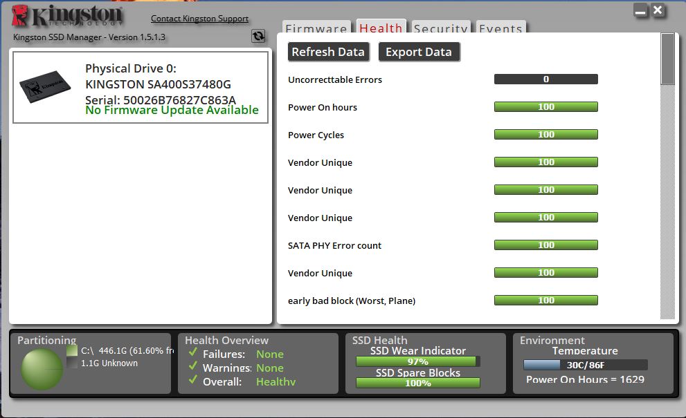

Kingston hat doch ein eigenes Tool. Das sollte Dir am ehesten Auskunft über den Zustand der SSD geben.
https://www.kingston.com/germany/de/support/technical/ssdmanager
Ich habe das Tool installiert und auch die neuste FW installiert, das Fehlerbild bleibt das gleiche.
