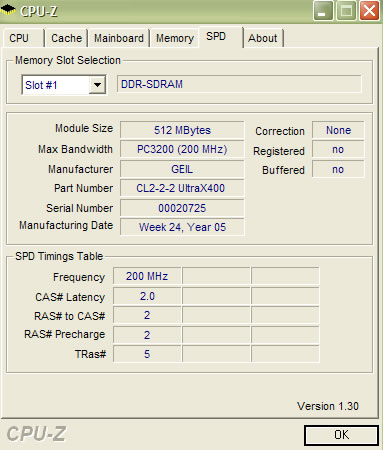

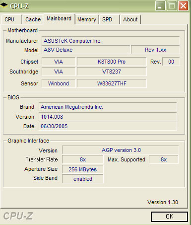

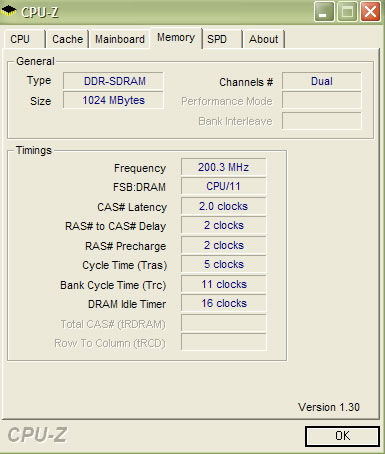

restliche Infos bekommt ihr aus der CPU-Z!

ich habe fast ein ähnliches System, hast unter AGP Einstellungen Fastwirte aus ?

Hmm, ich seh grade du hast Geil Speicher, heb mal im Bios die RAM Spannung um 0.1-0.3V an.
Hat bei Geil Speicher schon so manches problem lösen können. ;)
