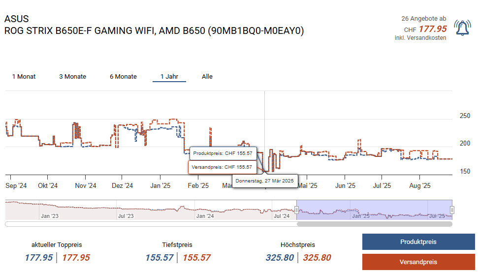

DriveByFM schrieb:
Wenn du 50€ sparen willst, guck dir das Asus B650E-F an, das habe ich bestimmt schon 30x verbaut und ist mein Favorit in Sachen P/L wenn man denn PCIE5.0 haben möchte.
Ich gebe dem Board vielleicht doch eine Chance. Asus hat wie es scheint eine Cashback Aktion aktuell.
Daher würde das B650E-F abzüglich nur noch 154.- kosten. Das B850-F fällt immerhin auf 218.-. Ich schaue mal ob die geringere Ausstattung des B650E ausreicht. Geht mir primär um die M.2 Slots.
