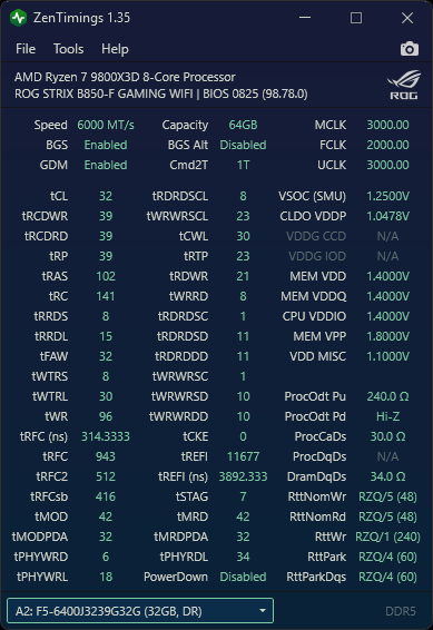

Das Problem ist leicht erklärt. Das System läuft sehr instabil und rucklig im OS und auch beim Warzone spielen.
Das System läuft zumeist normal im OS, jedoch nicht immer snapy und bleibt bei Menü betätigungen hängen.
In Warzone wirkte es zunächst wie "normale" Netzwerklags. Wahrheit ist jedoch, dass mein ganzer Rechner ink. Maus & Tastatursteuerung für mehrere Sekunden freezt. Wenn zudem ein komplett Freeze passiert, hilft nur noch ein Hard-Reset des Rechners.
Es ist tatsächlich mein zweiter Versuch mit AMD. Der erste Test vor Jahren mit dem Ryzen 1700X damals ist kläglich gescheitert. Ich erkläre mich daher als totaler AMD Noob und bin der Situation geschuldet auch ein wenig grantig. Dachte der 9800X3D wäre plug and play.
Ich habe irgendwie den RAM oder Nebenspannung als Produkt davon unter Verdacht, da es nicht AMD optimiert ist und kein EXPO Profil besitzt. Ein neues Kit werde ich jedoch nicht extra kaufen, da es zuvor immer mit dem Z690 Board lief.
Was gegen die These oben spricht, ist die Tatsache, dass ich auch mit komplett zurückgesetzem Bios (RAM default bei 4800 MHz), 1:1 die gleichen Probleme habe. Könnte also auch ein Software/Layer 8 Problem sein. :)

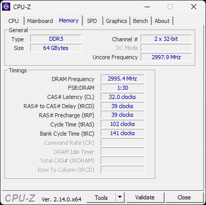

Ich hatte ähnliche Sympthome als ich temporär auf mein altes System zurück bauen musste (aber mit anderer CPU).

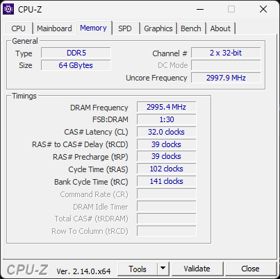

Da war mir dann aufgefallen, dass bei hoher Last der RAM in CPU-Z immer wieder kurzzeitig mit viel zu geringer Frequenz angezeigt wurde - da hatte was nicht gepasst.
Anpassungen an den RAM Einstellungen hatten das Problem dann gefixt.
Daher: lass deinen RAM mal im default JEDEC Profil laufen und schau, ob die Ruckler so verschwinden.
Reduzier den Takt vom RAM zum Versuch.
Ich hatte den Effekt mit unerklärlichem Ruckeln, weil der RAM mit XMP-Profil und 3000MHz nicht 100% sauber lief.
Kaum hatte ich den Takt um eine Stufe reduziert, auf 2966MHz oder so, lief das System einwandfrei.

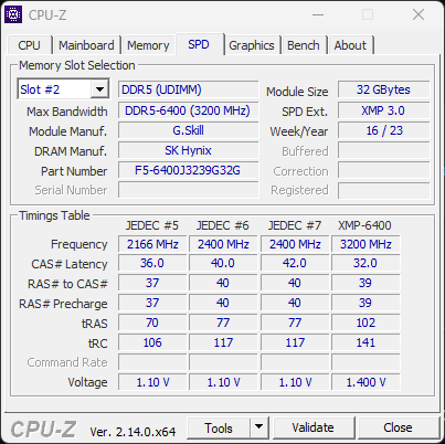

Dein RAM mit 6400MHz ist nett gemeint, aber alles über 5600MHz ist overclocking.

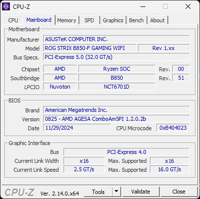

Fighter1993 schrieb:
Welche Version hast du drauf.
Das Board wurde mit 0825 ausgeliefert. Ist auch das letze aktuelle Stable Bios.
Testweise hatte ich auch das 1001 Beta Bios drauf, aber vom Handling her genau gleich.

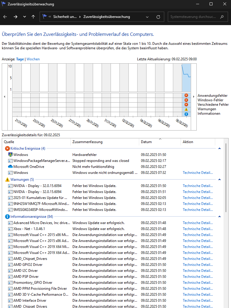

Steht was im Zuverlässigkeitsverlauf?
Man sieht den Kernel Absturz / Hard-Reset von mir aber wirklich sonst keine WHEA Fehler glaube ich.

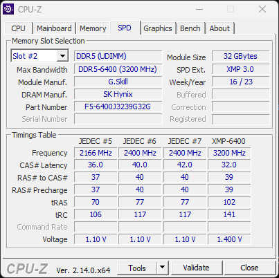

LuxSkywalker schrieb:
poste mal bitte einen ZenTimings Screenshot

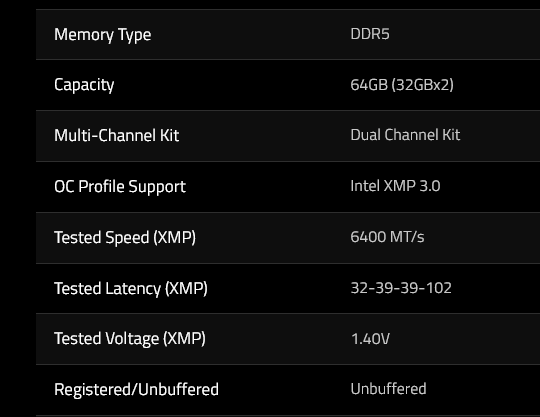

G Skill schreibt ja auf der HP zum RAM, dass dieser bei 6400 MHz 1.4 V Spannung benötigt.

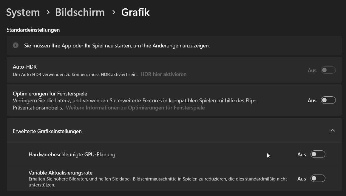

Hätte noch eine Idee wenn RAM nicht hilft, das klingt zwar nicht 100% nach gleichem Fehler, aber ich hatte mit dem 9800X3D + RTX4090 auch extreme Probleme das ich hin und wieder freezes von einzelne Applikationen oder Menüs hatte die GPU Beschleunigung nutzen... mittlerweile ist das ja fast alles mittlerweile.
Hier hat sich teils bis zu 10-20sek die komplette Applikation aufgehängt, lief danach dann aber meist weiter.
Nach Stunden langem Suchen und Neuinstallation, BIOS durchtesten, etc... hat sich rausgestellt dass es an dem Feature "Hardware beschleunigte GPU-Planung" lag. Wenn ich das deaktiviere ist alles fein... sobald ich das aktiviere zickt vor allem der Chrome Browser sehr rum wenn ich gleichzeitig ein Game im Fenstermodus offen habe.
Konnte bis jetzt nicht rausfinden woran das liegt, Nachteil ist das FG von Nvidia danach nicht mehr geht... aber temporär leb ich damit erstmal. Ich vermute das sich da irgendwie der Nvidia Treiber mit den AMD X3D oder Chipsatztreibern beißt. Aber mehr als Windows 11 komplett nackt neu aufsetzen, nur Nvidia Treiber + Chipsatztreiber installieren, dann testen und feststellen dass das Problem da ist, kann ich nicht tun
Nehme ich mit auf die Liste.
